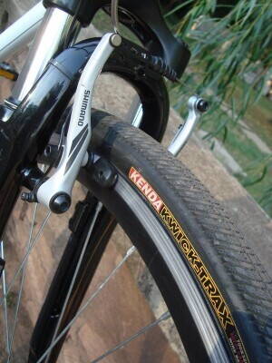

А у меня Schwalbe Hurricane 1.6' и Silento II 1.5', Hurr назад входит с зазорами 1мм, поэтому живет впереди, а жаль, для заднего колеса отличная покрышка.
У меня перья немного прижаты,по этому и широкая спокойно влазит,и еще зазоры присутствуют))

Silento II - (Wired 40-622 28 x 1.50, 700x38C Puncture Protection Reflex) брал осенью прошлого года с сезонной скидкой 135грн.
Харрикейн - (Wired 42-622 28 x 1.60, 700x40C Performance Black-Skin) брал три года назад за ~100грн., точно не помню. Переезжал упавшую ветку, акация оказалась :twisted:, шип длинной ~ 4см, вошел в харрикейна, как в масло, но это у него второй прокол за три года, первый был гвоздик.

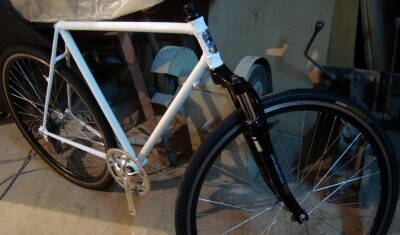

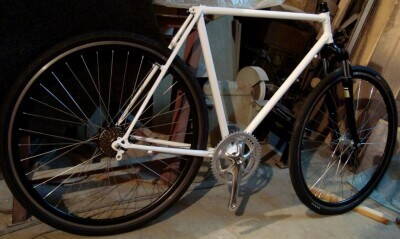

Собственно как раньше и говорил,собираюсь перекрашивать.Выбор пал на белую красочку.Красил от и до сам,получилось на 5-ку твердую.
И вот начался процесс сборки,детальки потом напишу.))
Ну заодно и название темы изменил))

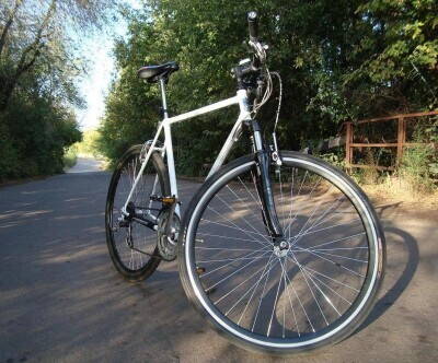

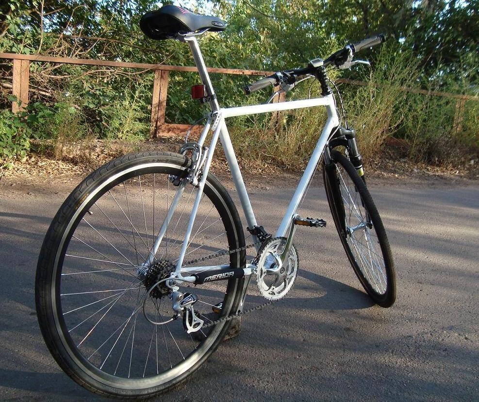

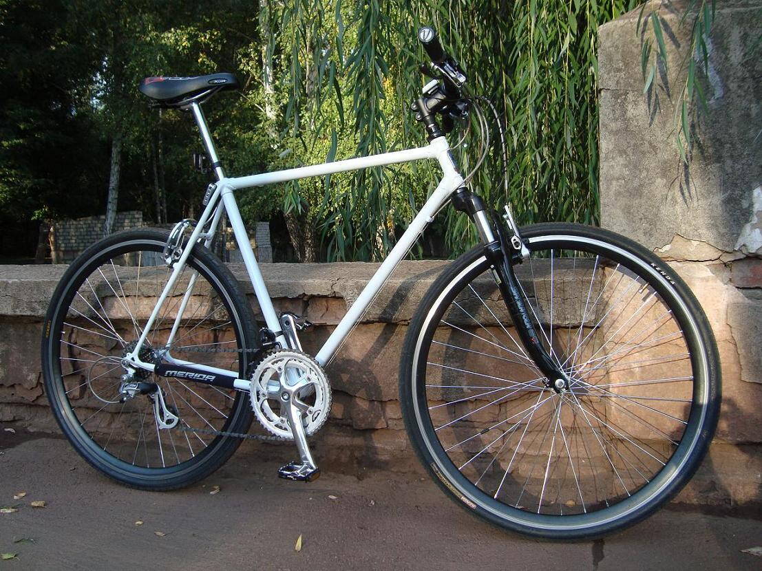

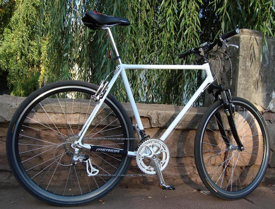

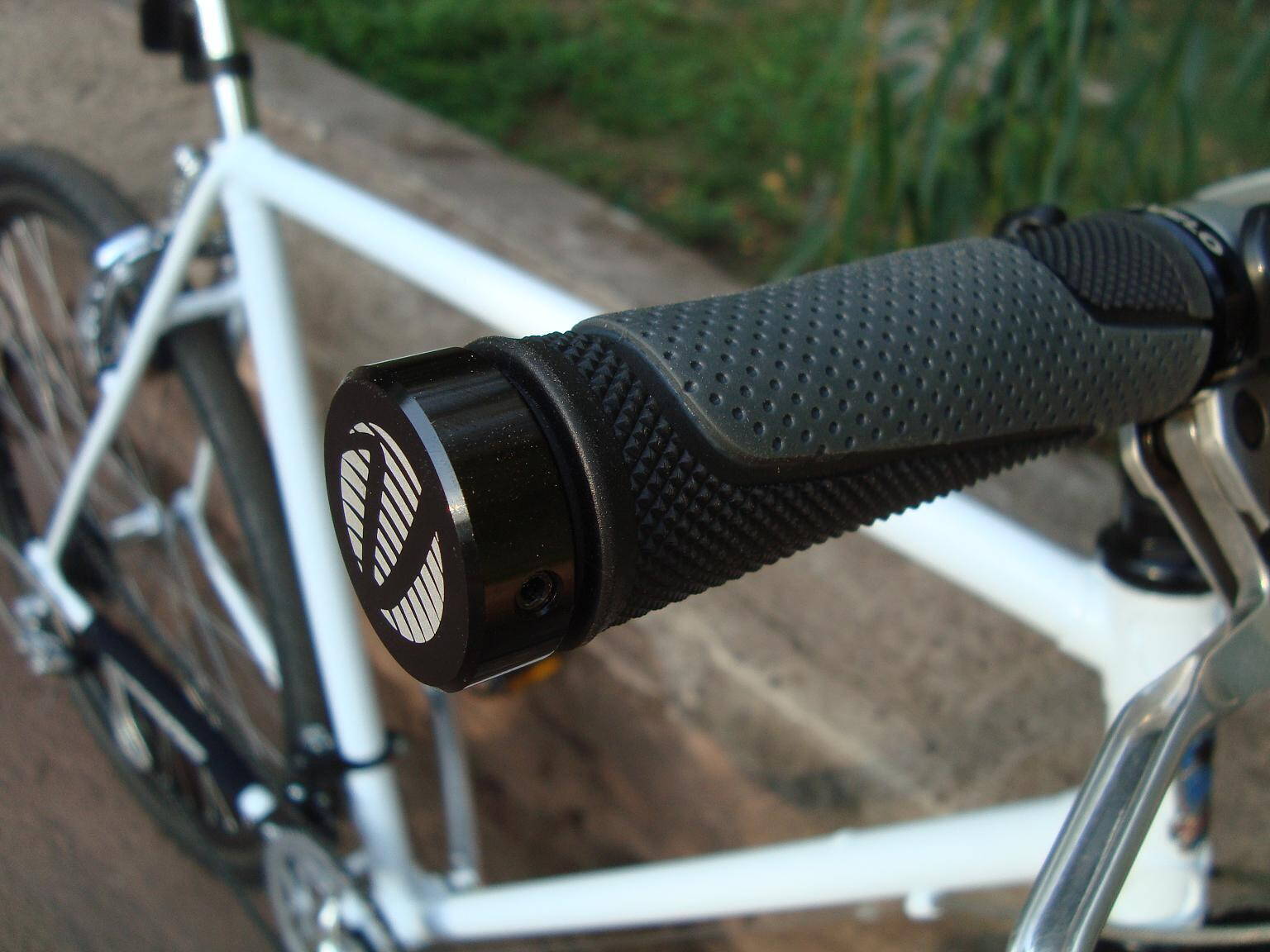

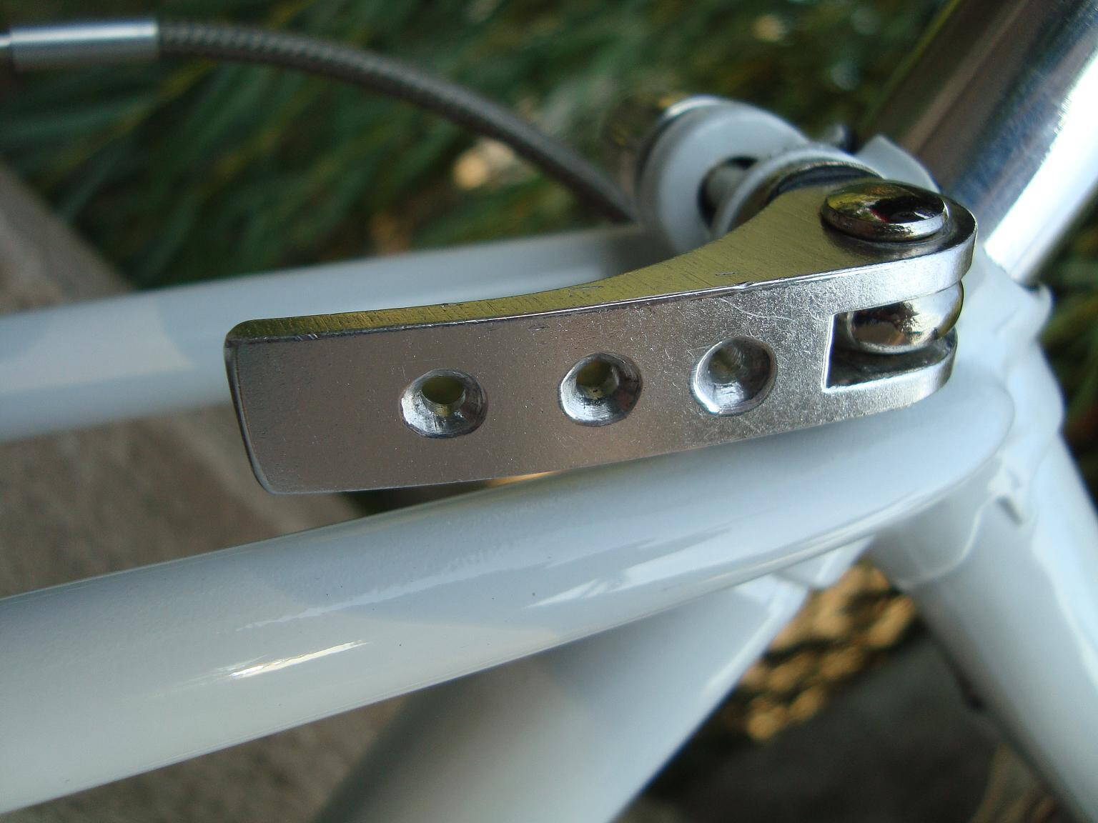

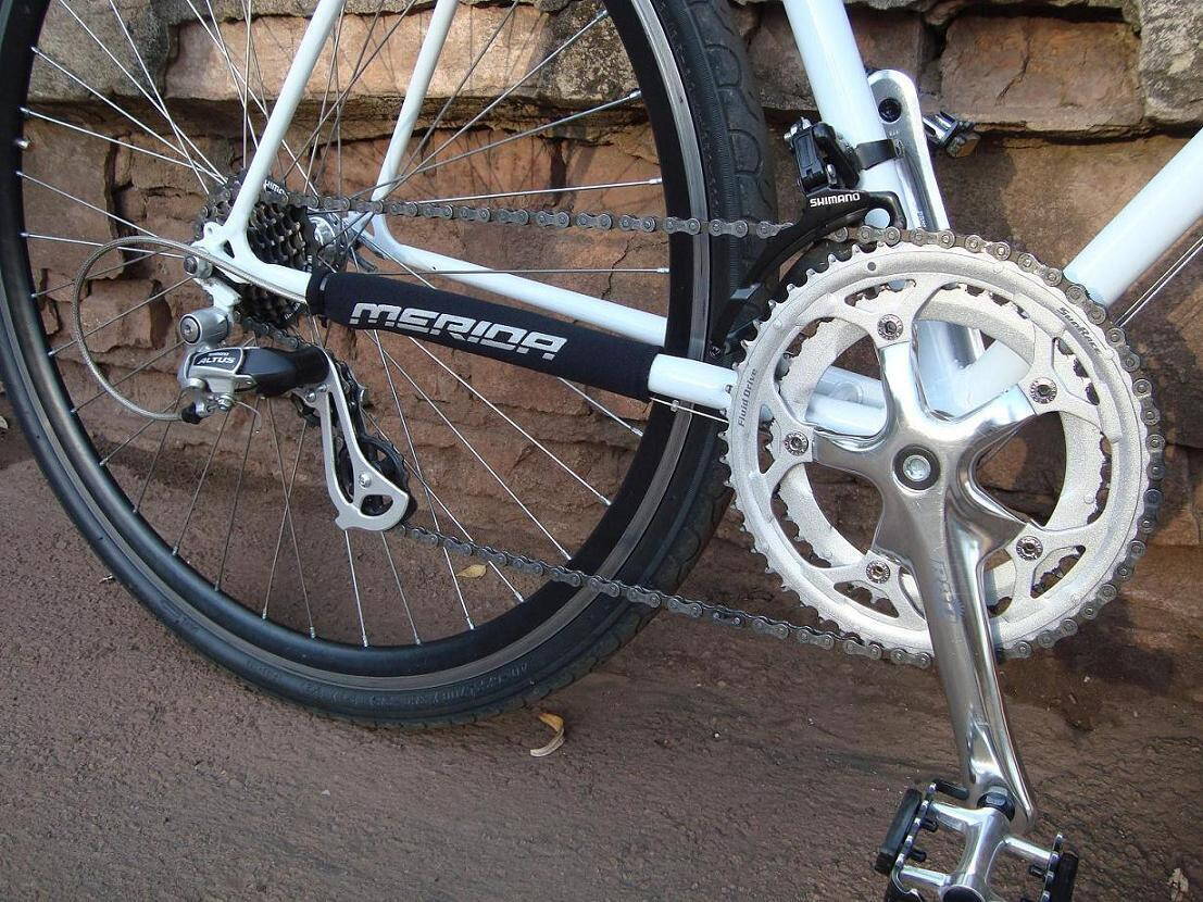

Велосипед был успешно собран.Кое что сейчас изменяю,на то он и крокодил)Успел между делом проехать 300 км,все отлично.
Во время сборки некие несовпадения были,но все поправимо.Сделал списочек деталей.которые были установлены,что то написал,что то и на фото видно.кому что интересно спрашивайте,отвечу.
От себя добавлю с амовилкой ездить гораздо комфортней,кто бы что не говорил,да минус несомненно есть это вес ее,но ведь я в сумасшедших гонках не участвую.Так езжу в свое удовольствие,и на рыбалку,и так местность разведать,лесом полем вообщем))
Все бонки на раме были заново переделаны.
Рулевая колонка на пром подшипниках.
Каретка 113 мм,зашла в раму как по маслу,но предварительно,для большей уверенности посадил ее на резьбовой ABROвский герметик.

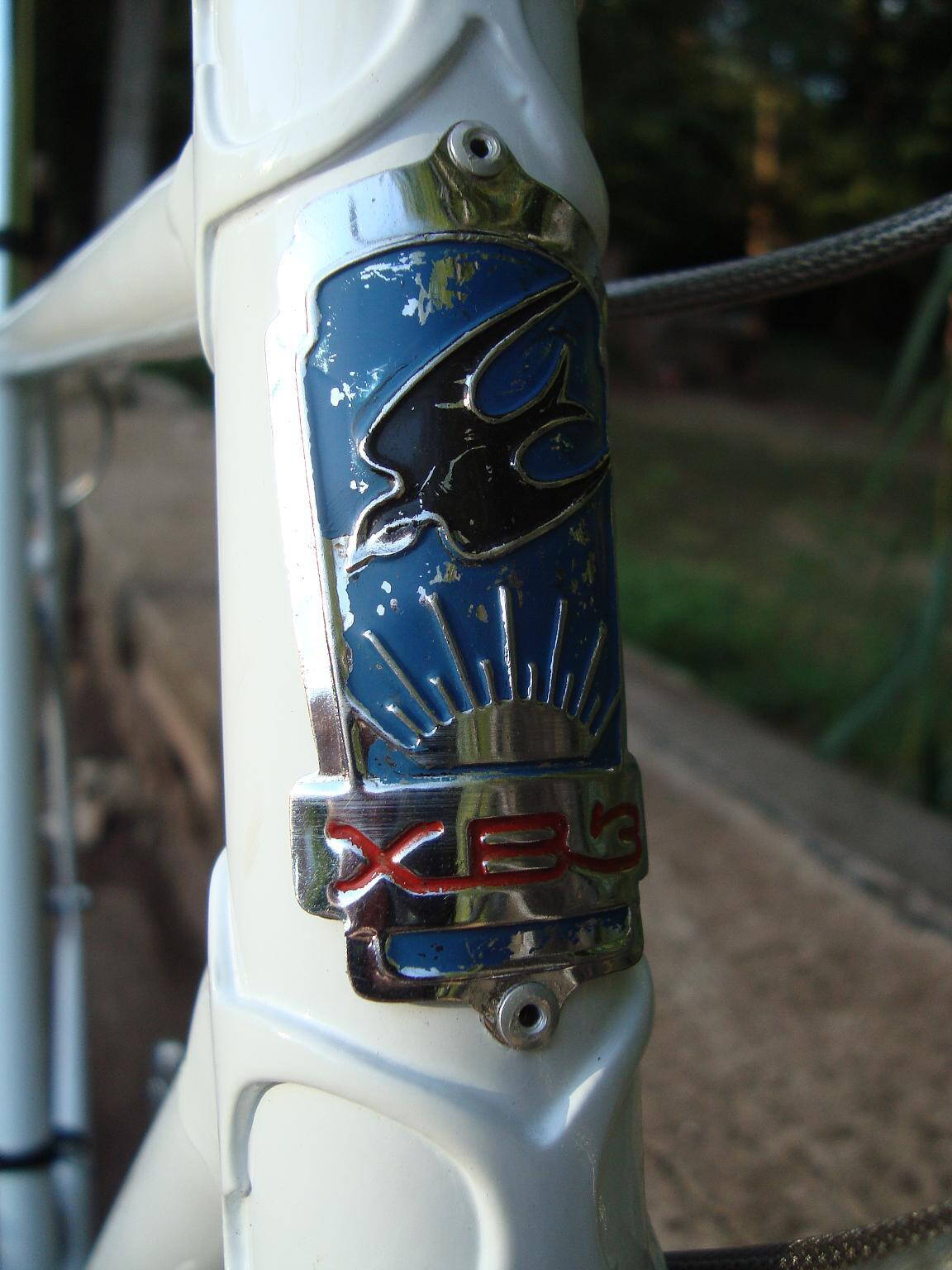

Что же касается значка я его трогать не стал,пускай в родном окрасе останется.
Вот список запчастей.
Система SunRace R80.
Каретка Shimano Bb-un26 68x113 мм.
Цепь Shimano CN-HG40.
Кассета Shimano MF-TZ07 7 Speed.

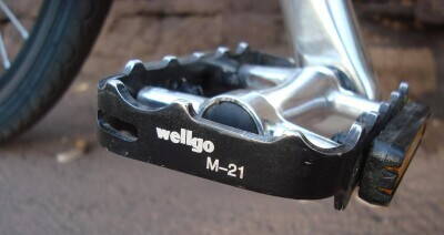

Педали Wellgo M-21 black.
Рулевая колонка VP components MH-203C(пром подшипники).
Грипсы Velo VLG-776AD3.
Подседельный штырь Zoom 25.0
Седло Velo plush D2.

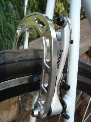

Вибряки Shimano BR-M422 silver.

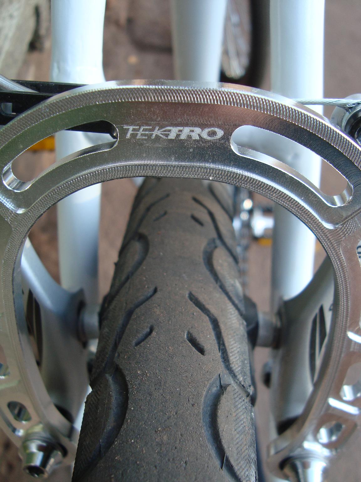

Бустер Tektro - T9
вот так Мы понемногу эволюционируем)

Где брали подсидел и "гранату"?
Чем брейкбоссы варили?
Продам вилку 28" б/у
