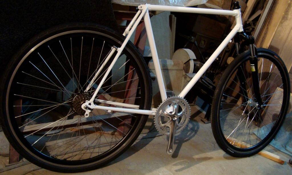

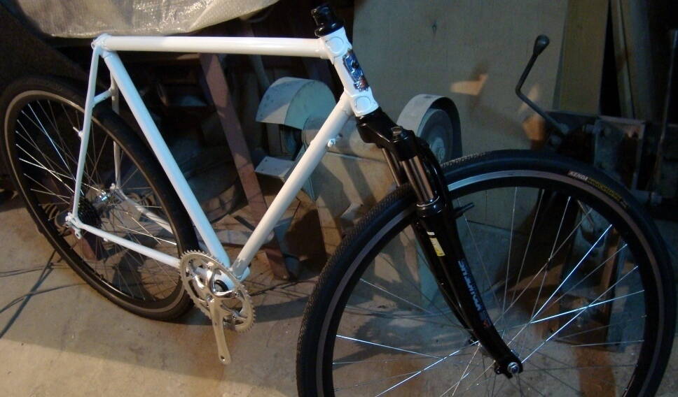

Собственно как раньше и говорил,собираюсь перекрашивать.Выбор пал на белую красочку.Красил от и до сам,получилось на 5-ку твердую.
И вот начался процесс сборки,детальки потом напишу.))
Ну заодно и название темы изменил))

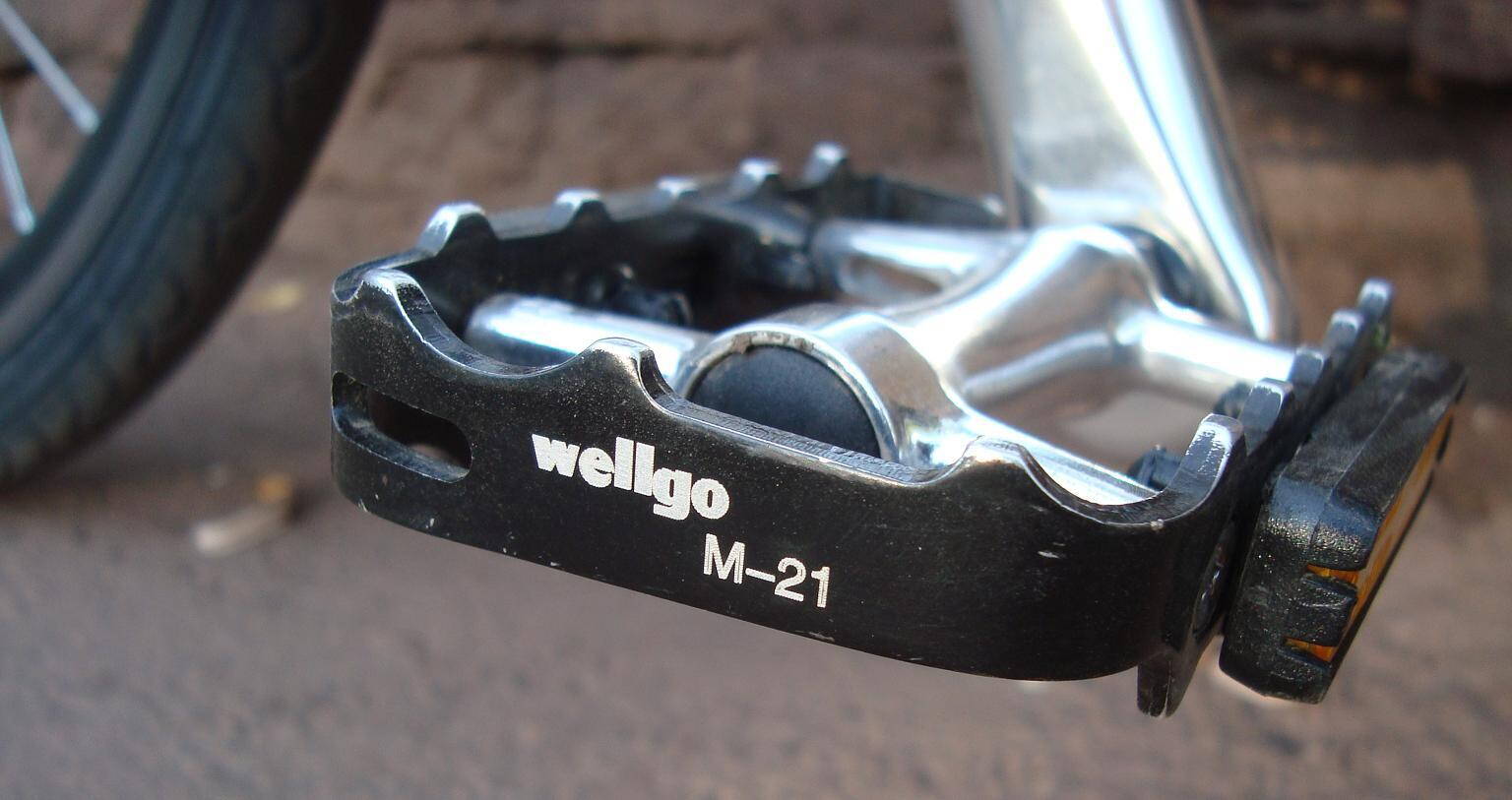

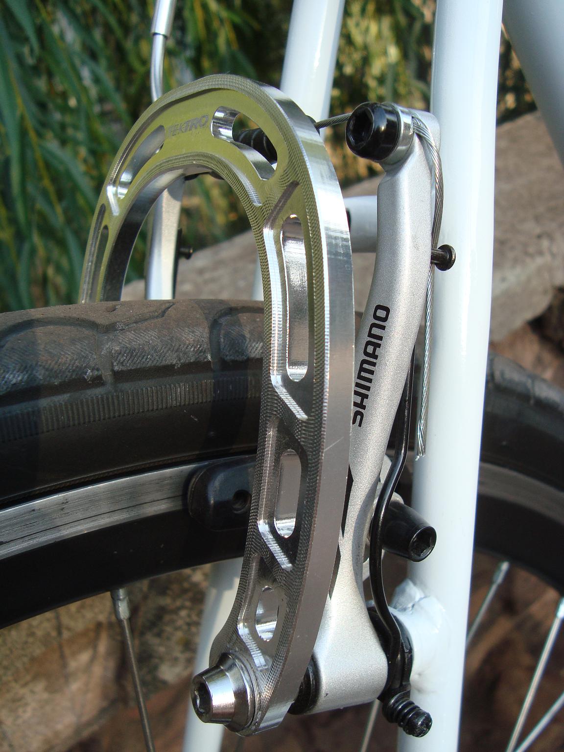

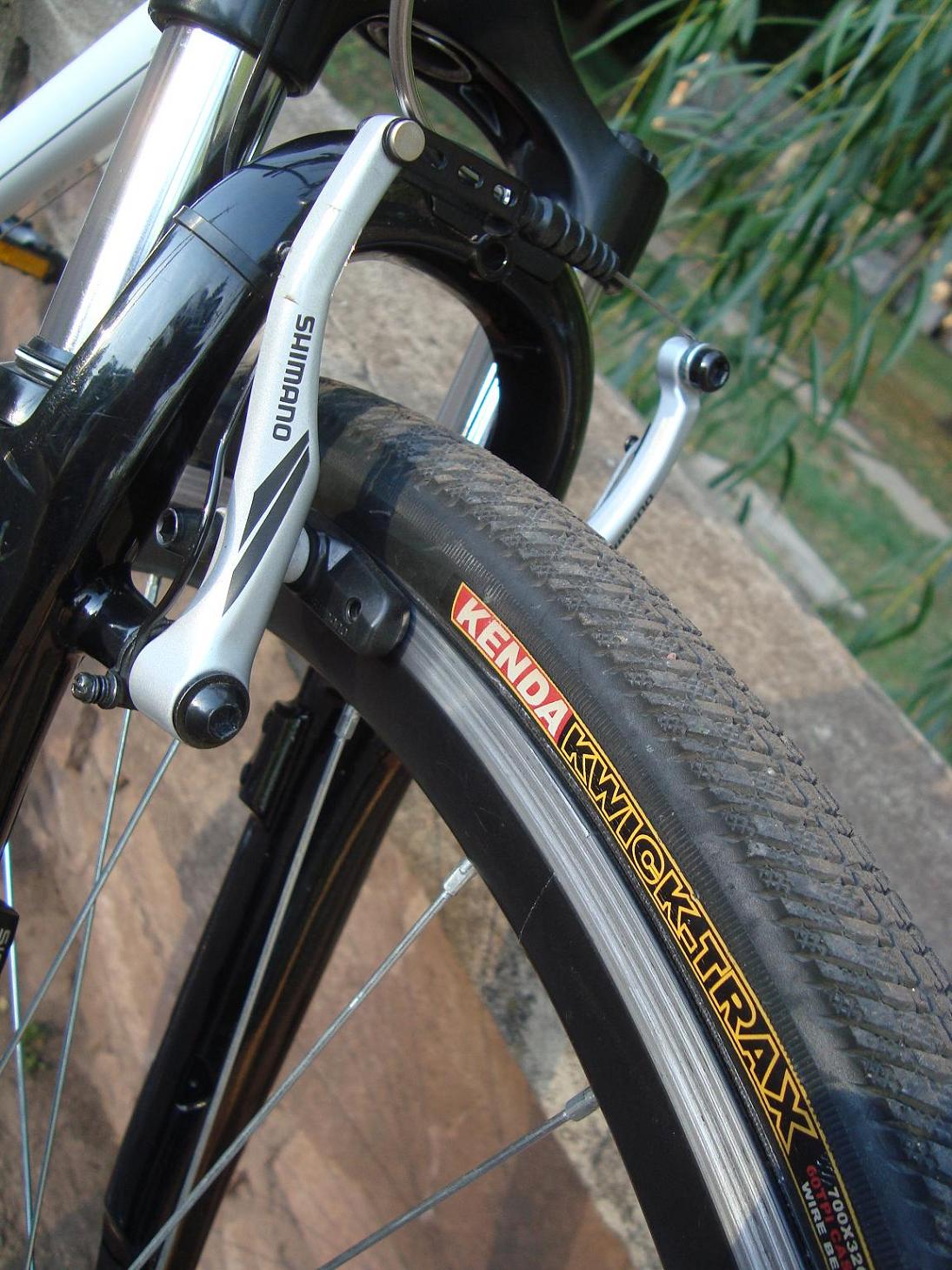

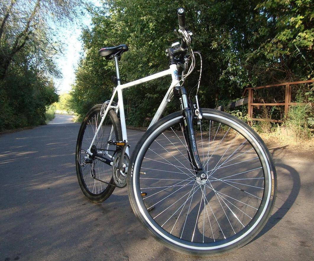

Велосипед был успешно собран.Кое что сейчас изменяю,на то он и крокодил)Успел между делом проехать 300 км,все отлично.
Во время сборки некие несовпадения были,но все поправимо.Сделал списочек деталей.которые были установлены,что то написал,что то и на фото видно.кому что интересно спрашивайте,отвечу.
От себя добавлю с амовилкой ездить гораздо комфортней,кто бы что не говорил,да минус несомненно есть это вес ее,но ведь я в сумасшедших гонках не участвую.Так езжу в свое удовольствие,и на рыбалку,и так местность разведать,лесом полем вообщем))
Все бонки на раме были заново переделаны.
Рулевая колонка на пром подшипниках.
Каретка 113 мм,зашла в раму как по маслу,но предварительно,для большей уверенности посадил ее на резьбовой ABROвский герметик.
Что же касается значка я его трогать не стал,пускай в родном окрасе останется.
Вот список запчастей.
Система SunRace R80.
Каретка Shimano Bb-un26 68x113 мм.
Цепь Shimano CN-HG40.
Кассета Shimano MF-TZ07 7 Speed.
Педали Wellgo M-21 black.
Рулевая колонка VP components MH-203C(пром подшипники).
Грипсы Velo VLG-776AD3.
Подседельный штырь Zoom 25.0
Седло Velo plush D2.
Вибряки Shimano BR-M422 silver.
Бустер Tektro - T9
вот так Мы понемногу эволюционируем)

Красивый вел получился. Можешь про покраску подробней рассказать? Какой краской красил?
 Заголовок сообщения: Re: ХВЗ "Старт-Шоссе 202 white"(1973г.в.)
СообщениеДобавлено: 16.09.2011 23:23
Сообщения: 917
Город: Sumy region
Зарегистрирован:08.04.2011
Где брали подсидел и "гранату"?
Чем брейкбоссы варили?
Продам вилку 28" б/у
СообщениеДобавлено: 17.09.2011 00:37
Сообщения: 1566
Изображения: 30
Город: Кривой Рог
Зарегистрирован:26.04.2011
Благодарю,приятно слышать)
Красил с пульвера акриловой краской Мобихел.202 белоснежно белая.+лак потом)
зачищал раму до металла,так как краски на ней было много,после чего два слоя грунта с междуслойной сушкой 20 мин приблизительно.,полная сушка грунта и нанесение первого слоя краски,как бы основа,затем полностью высушил,кое где мелкие изьяны рамы проявились,подчухал,обдул воздухом и две базы с междуслойной сушкой 20 мин,и после второго слоя дал 20 мин подсохнуть и лак,опять таки 2 слоя с междуслойной сушкой 15-20 мин.
как бы все)
