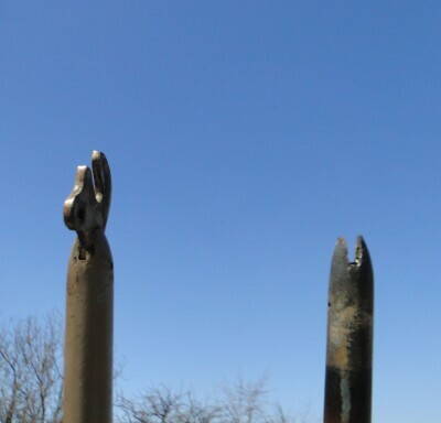

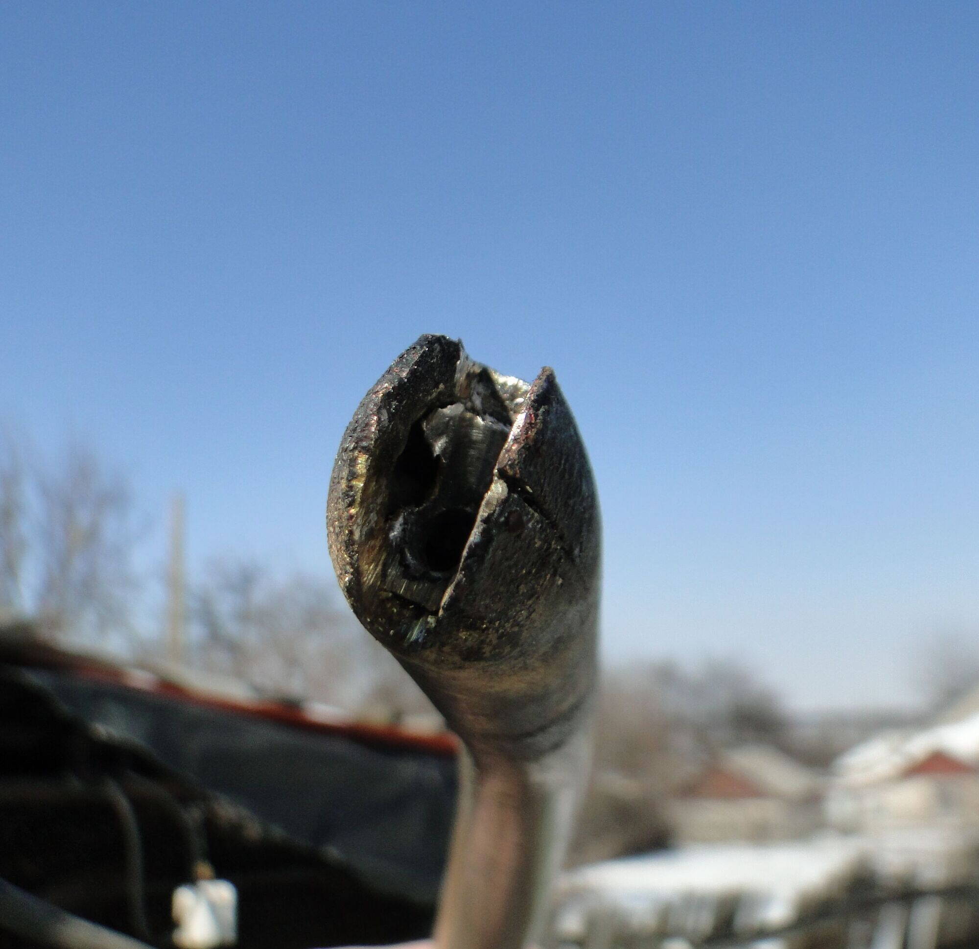

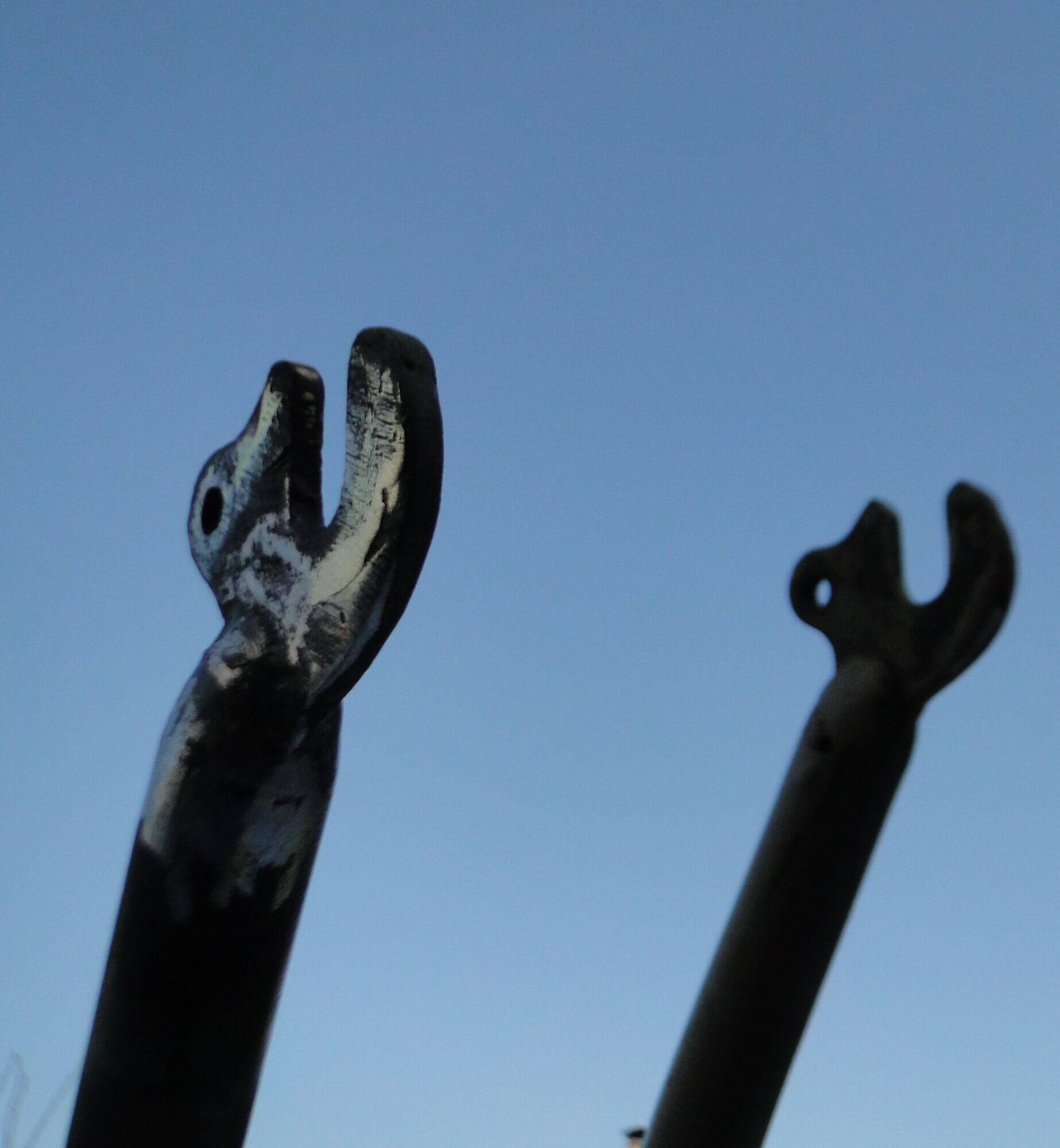

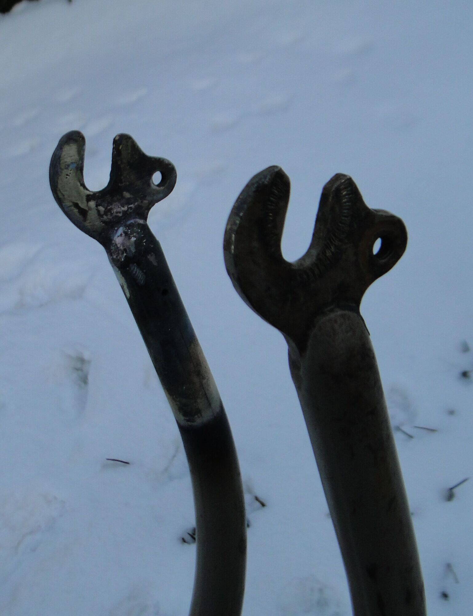

Вчера был первый по-настоящему теплый день этого года. Соответственно можно продолжить работы, требующие доступа к домашней мастерской.
Как уже указывалось ранее, родная вилка моей заготовки имела заводской брак (не равномерно посаженные дропы), что создавало сильный перекос оси. Первоначально план исправления представлялся очень простым:
- прогреть кончик пера вилки до темп. плавления латуни;
- мягким материалом вбить дроп глубже;
- произвести его запайку латунью.
На втором этапе работы случилось то, что могло случиться: дроп обломался в месте утопления в перо. Причина вполне понятная, не видимая нам часть тела дропа также прогрелась и стала мягкой.
вилка без дрова.jpg [ 346.43 КБ | Просмотров: 2691 ]

Это обстоятельство внесло свои особенности в работу.
1. В оставшемся фрагменте было высверлено отверстие (чтобы облегчить последующее извлечение обломка):
засверливание.JPG [ 393.62 КБ | Просмотров: 2688 ]

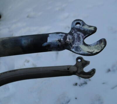

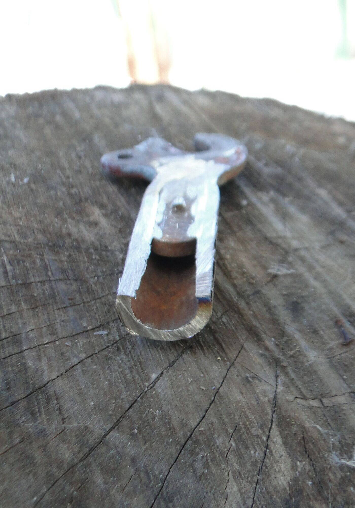

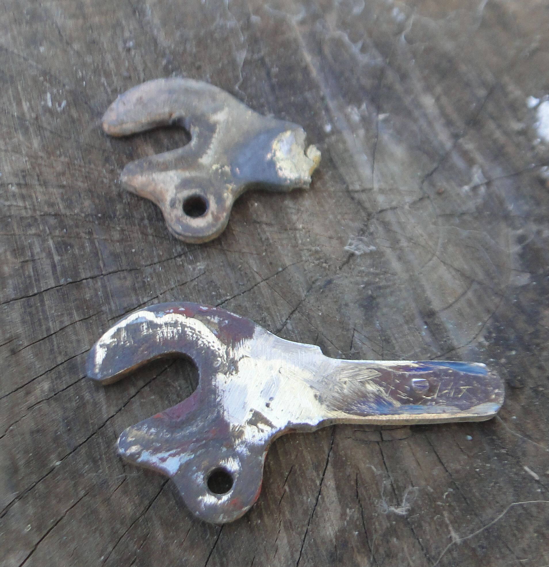

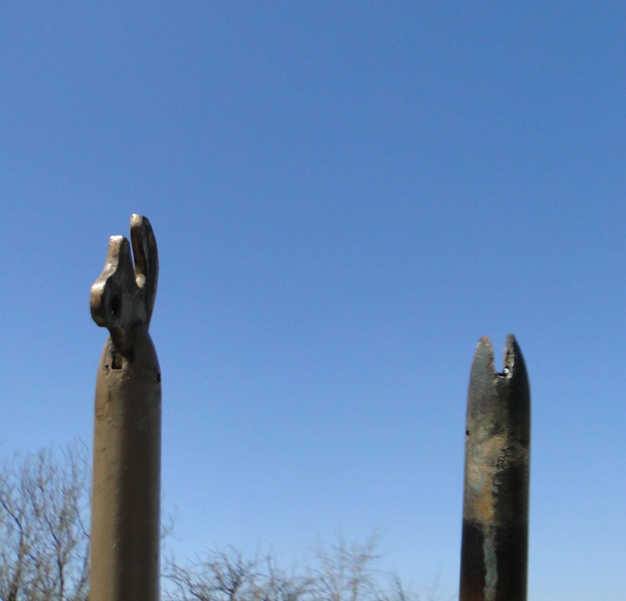

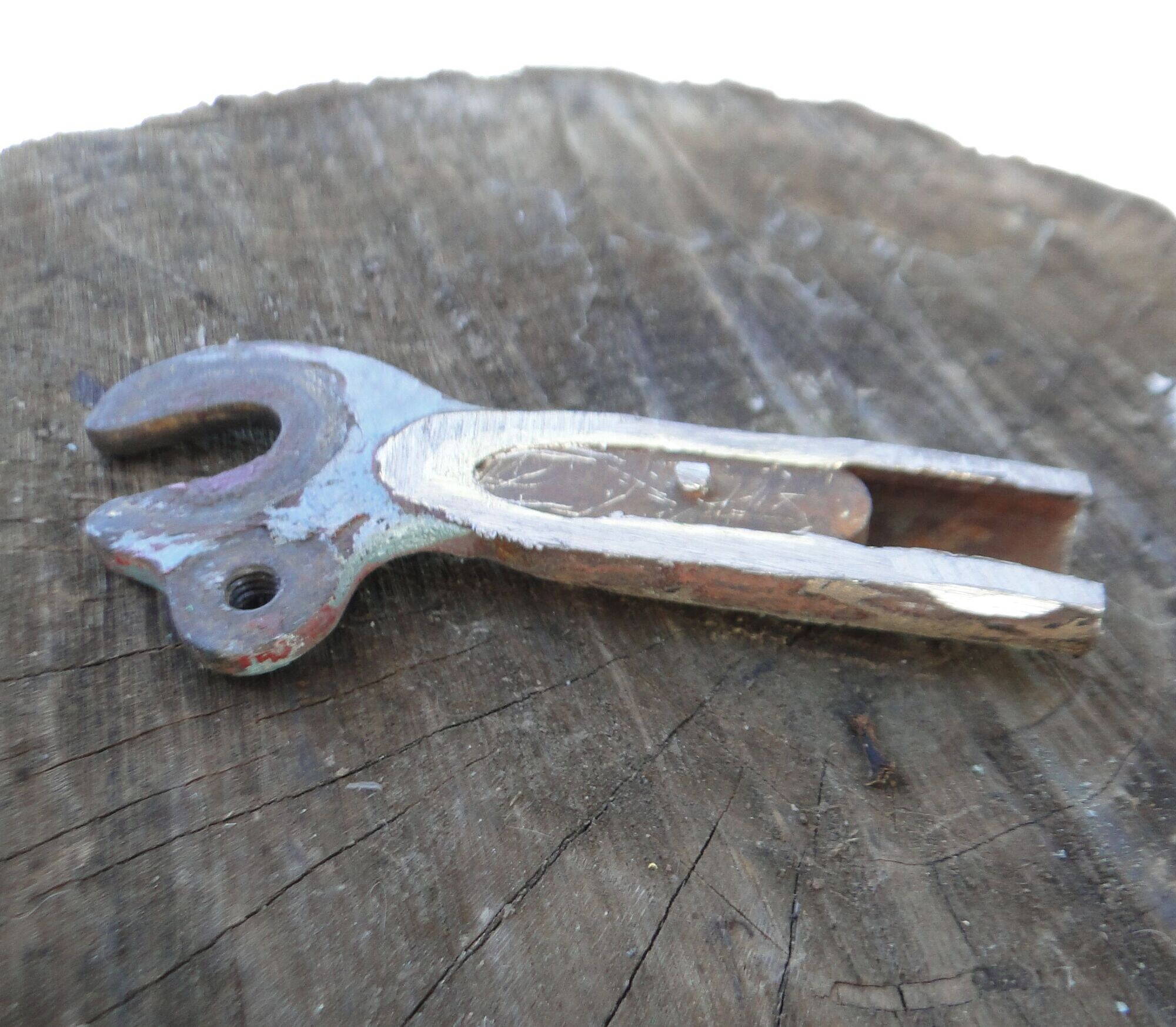

2. Подыскана вилка-донор с подходящим по форме дропом.
3. Дроп из донора был извлечен механическим способом (болкарка+2 варианта диска тонкий и толстый):
дроп 1.JPG [ 639.88 КБ | Просмотров: 2688 ]
дроп 2.JPG [ 583.39 КБ | Просмотров: 2688 ]
дроп 3.JPG [ 364.91 КБ | Просмотров: 2688 ]
 Заголовок сообщения: Re: Работа над ЛВЗ-25
СообщениеДобавлено: 26.03.2018 13:35
Сообщения: 150
Город: Лисичанск
Зарегистрирован:26.11.2017

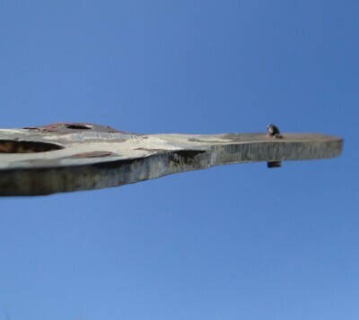

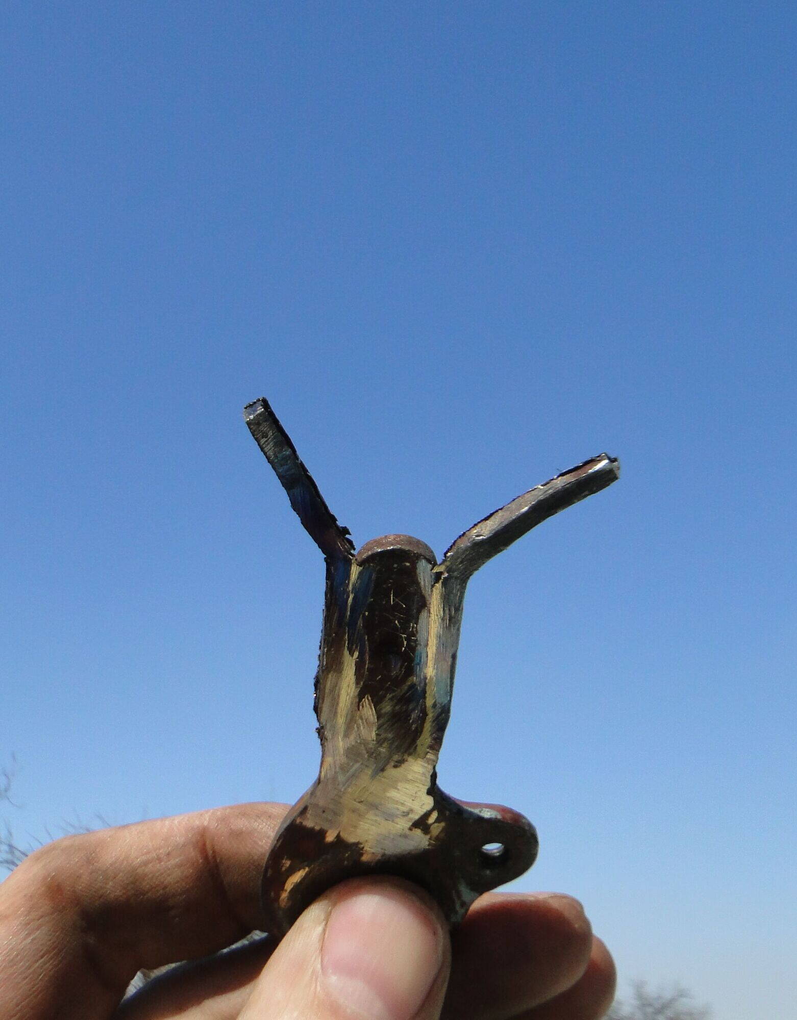

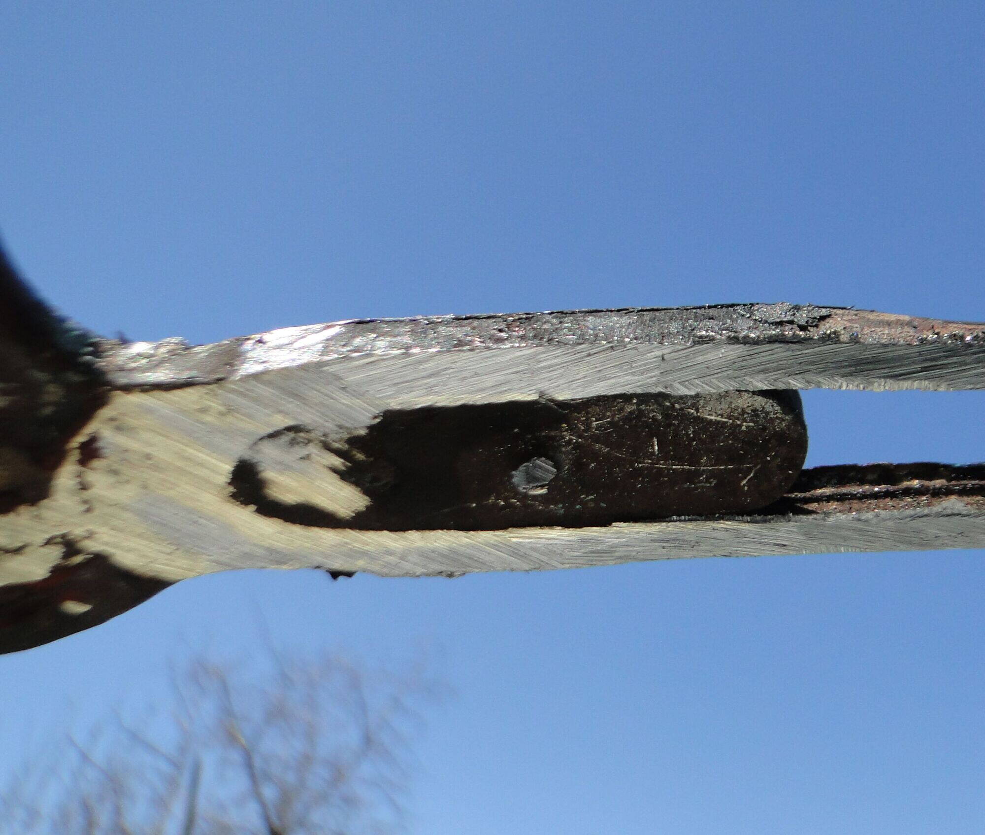

На фото хорошо видно наплавление латуни в местах среза (догадывался, что в пере он держится крепко, но чтобы настолько...).
Даже после стачивания двух плоскостей попытка разжать образовавшиеся "усы", отсоединив от них дроп, ничего не дала.
дроп сточеный.JPG [ 383.1 КБ | Просмотров: 2687 ]
дроп - усы.JPG [ 312.49 КБ | Просмотров: 2687 ]

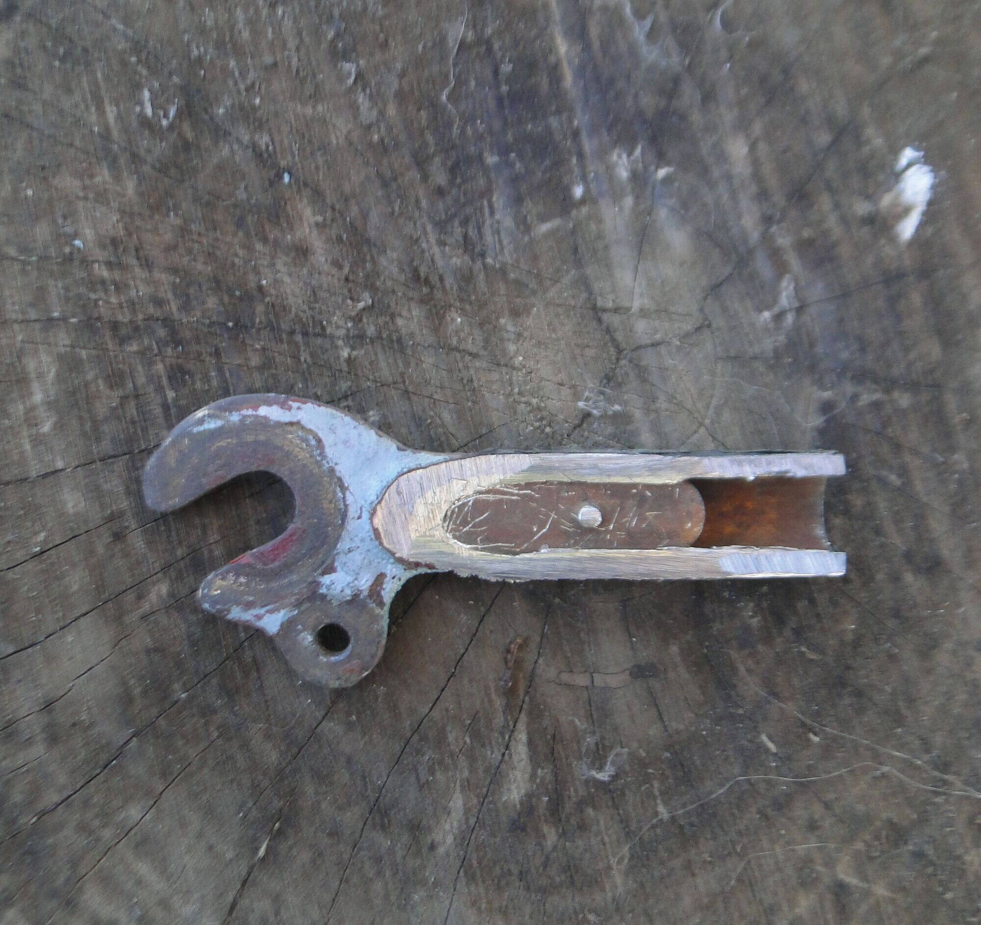

Лишний металл по бокам также пришлось убирать стачиванием:
дроп с обломком.JPG [ 485.66 КБ | Просмотров: 2687 ]
шроп штырь.jpg [ 318.06 КБ | Просмотров: 2687 ]

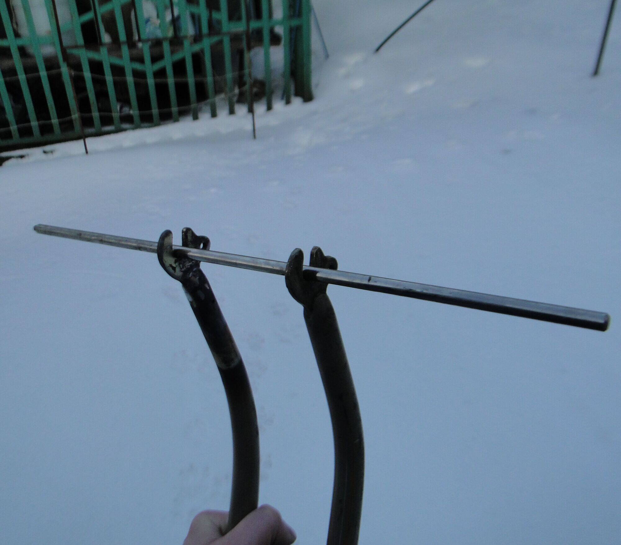

4. Обломок из пера был извлечен в такой последовательности: плоское отверстие на конце пера под дроп было немного расширено, все было хорошо прогрето, в ранее высверленное отверстие помещен тонкий саморез, который позволил потянуть обломок, окончательно удалив его из пера.
5. Новый дроп был впаян на правильную глубину.
готово 1.JPG [ 377.53 КБ | Просмотров: 2687 ]
готово 2.JPG [ 289.65 КБ | Просмотров: 2687 ]
готово 3.JPG [ 284.8 КБ | Просмотров: 2687 ]
готово 4.JPG [ 417.49 КБ | Просмотров: 2687 ]

Хорошая работа.
И главное, благодаря этим фото - теперь то я знаю, насколько глубоко дроп внутри сидел.

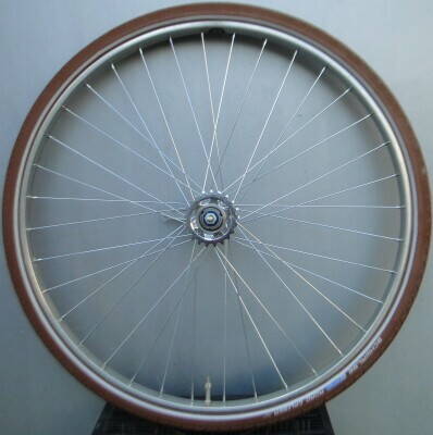

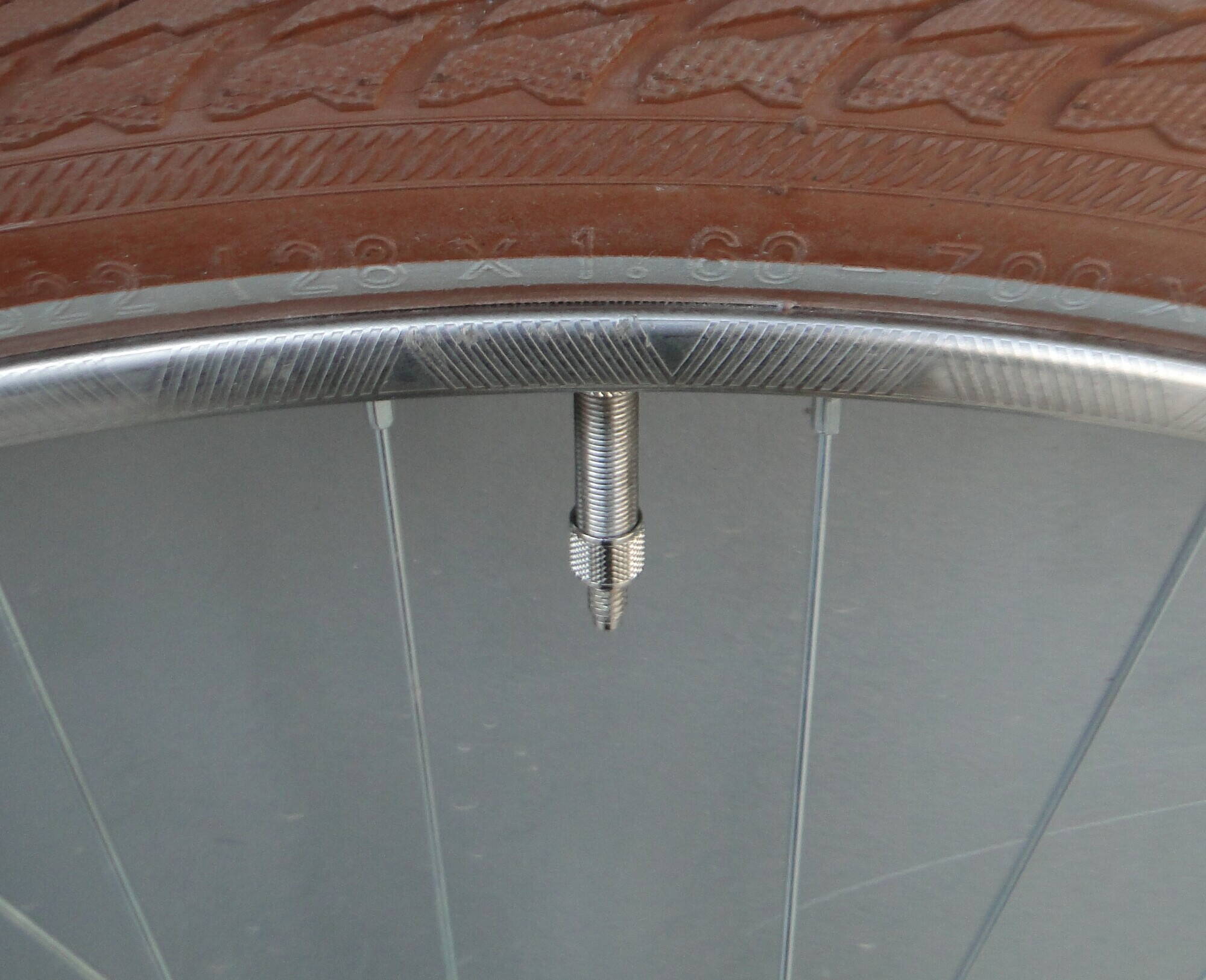

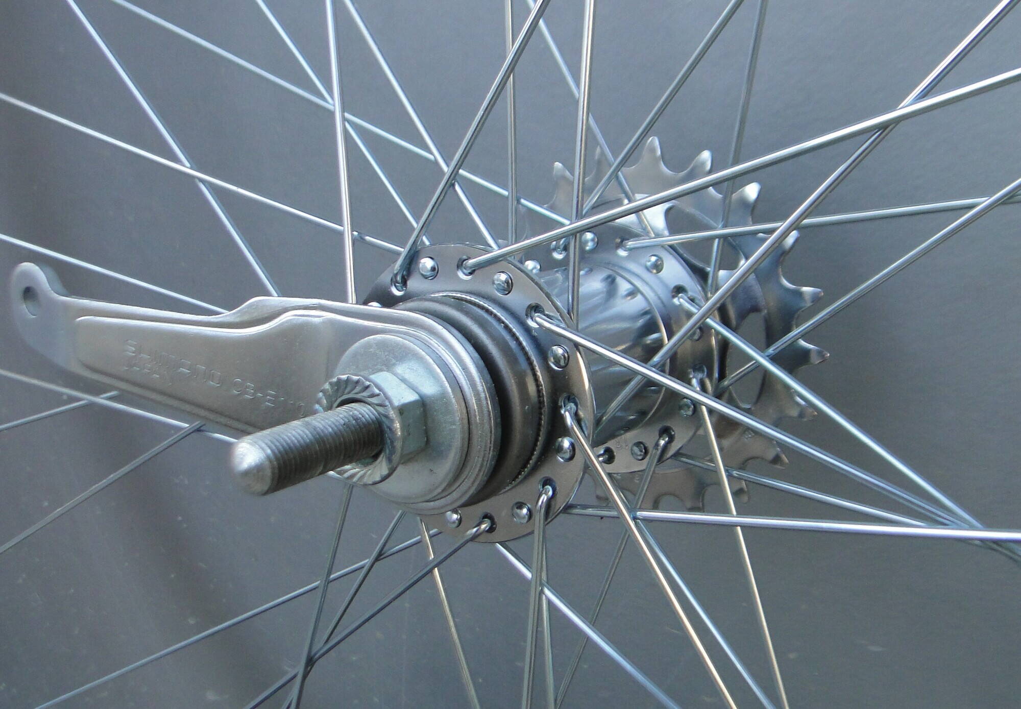

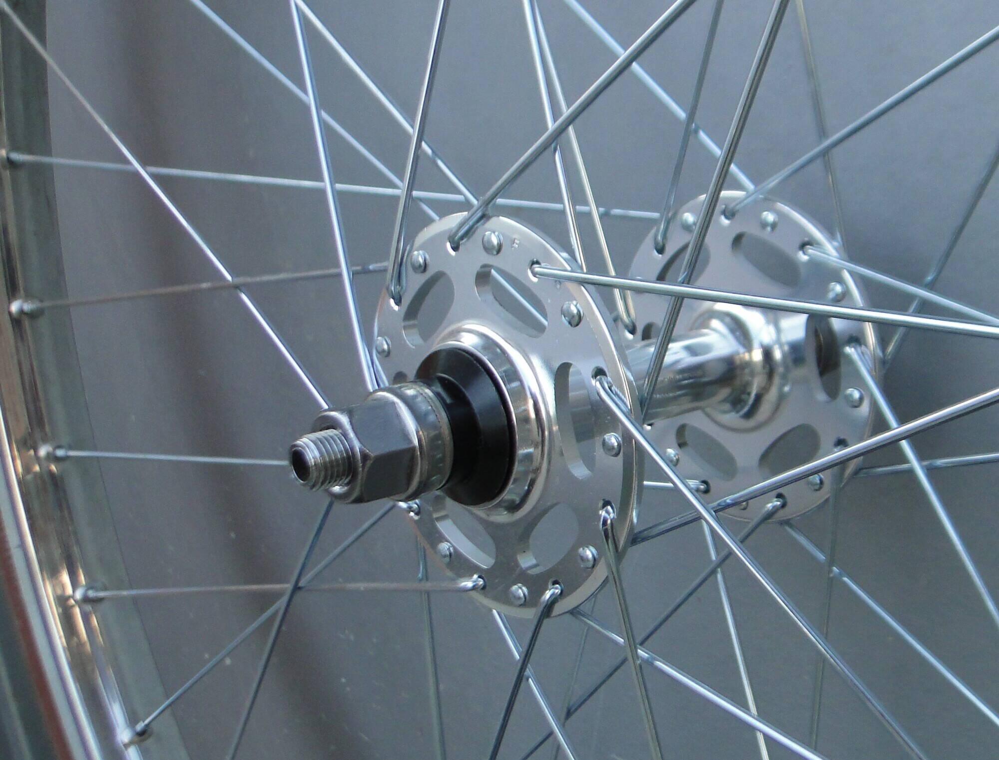

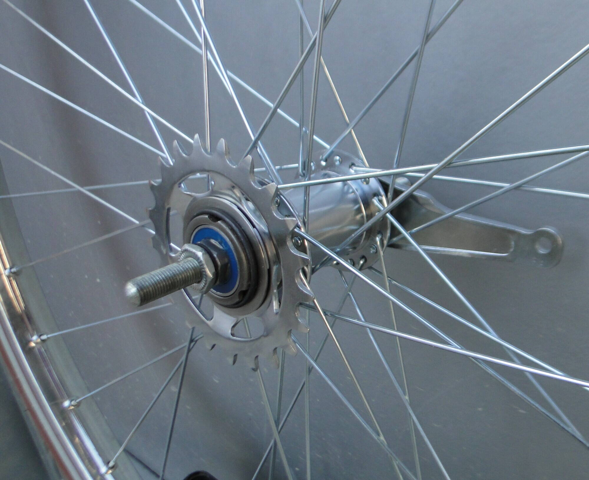

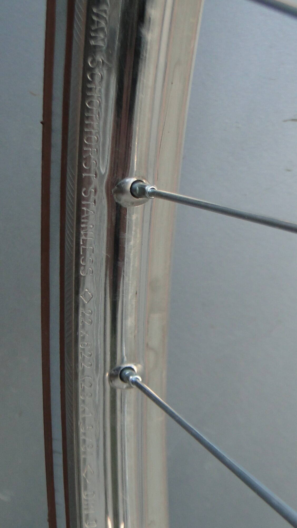

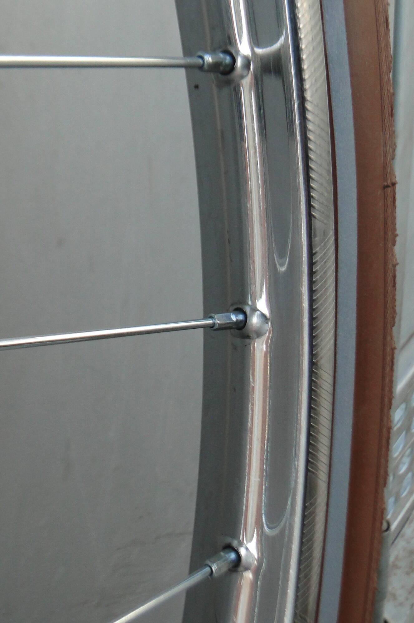

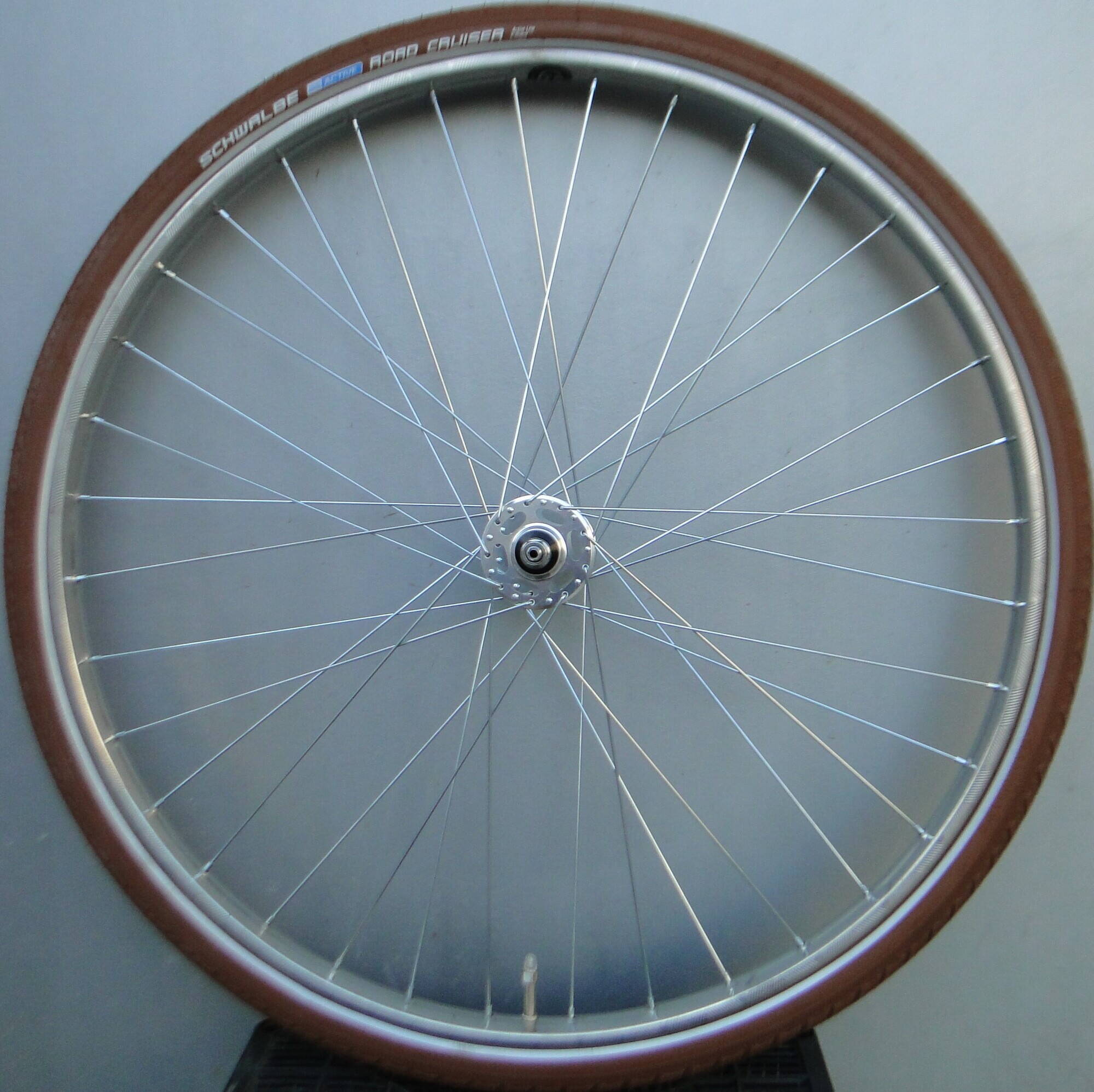

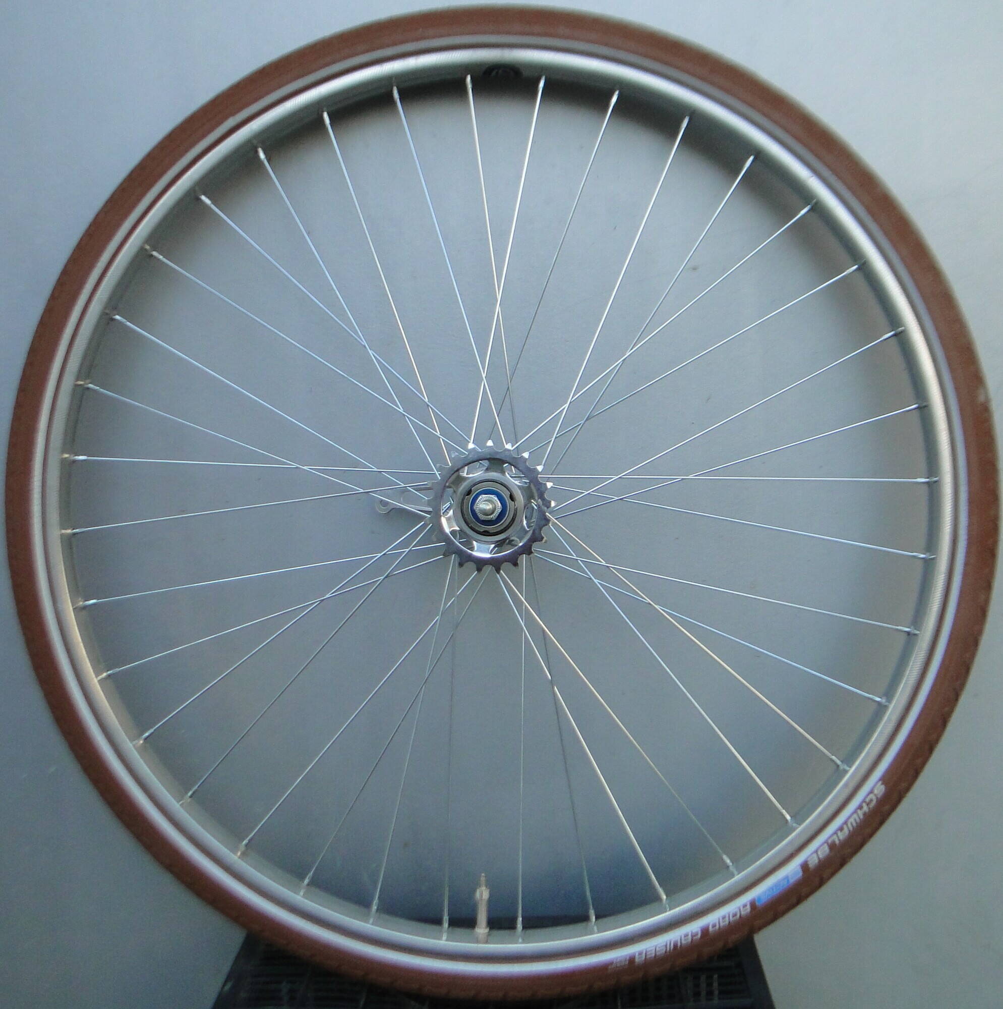

Параллельно с доработкой рамы шла кропотливая работа над сборкой колес. Так получилось, что их комплектующие были подобраны по всей Украине:
- обода (нержавейка) приобретены у разборщика велосипедов, привезенных из Голландии и не только, при посещении Кировограда;
- покрышки (SCHWALBE ROAD CRUISER 42-622 28х1.60 700х40С) и камеры (SCHWALBE 700C) - при поездке в Киев;
- втулка передняя Novatec A185SBT-A-959x700 - в Запорожье;
- червячная задняя втулка Shimano CB-E110 (конкретно о ее доработке изложено здесь: https://krokovod.org/forum/viewtopic.ph … amp;p=27, пост 391);
- спицы обычные (оцинковка), с рынка соседнего города.
Как бы там ни было период декабрь 2017 года - апрель 2018 года был долгим этапом сборки колес+поиском комплектующих.
1 переднее полностью.JPG [ 962.88 КБ | Просмотров: 2607 ]
2 передняя втулка.JPG [ 757.18 КБ | Просмотров: 2607 ]
3 вид обода.JPG [ 657.27 КБ | Просмотров: 2607 ]
4 текст на ободе.JPG [ 603.37 КБ | Просмотров: 2607 ]
5 заднее полностью.JPG [ 941.24 КБ | Просмотров: 2607 ]
6 задняя вт..JPG [ 985 КБ | Просмотров: 2607 ]
7 задняя вт..JPG [ 911.27 КБ | Просмотров: 2607 ]
8 нипель.JPG [ 716.9 КБ | Просмотров: 2607 ]
