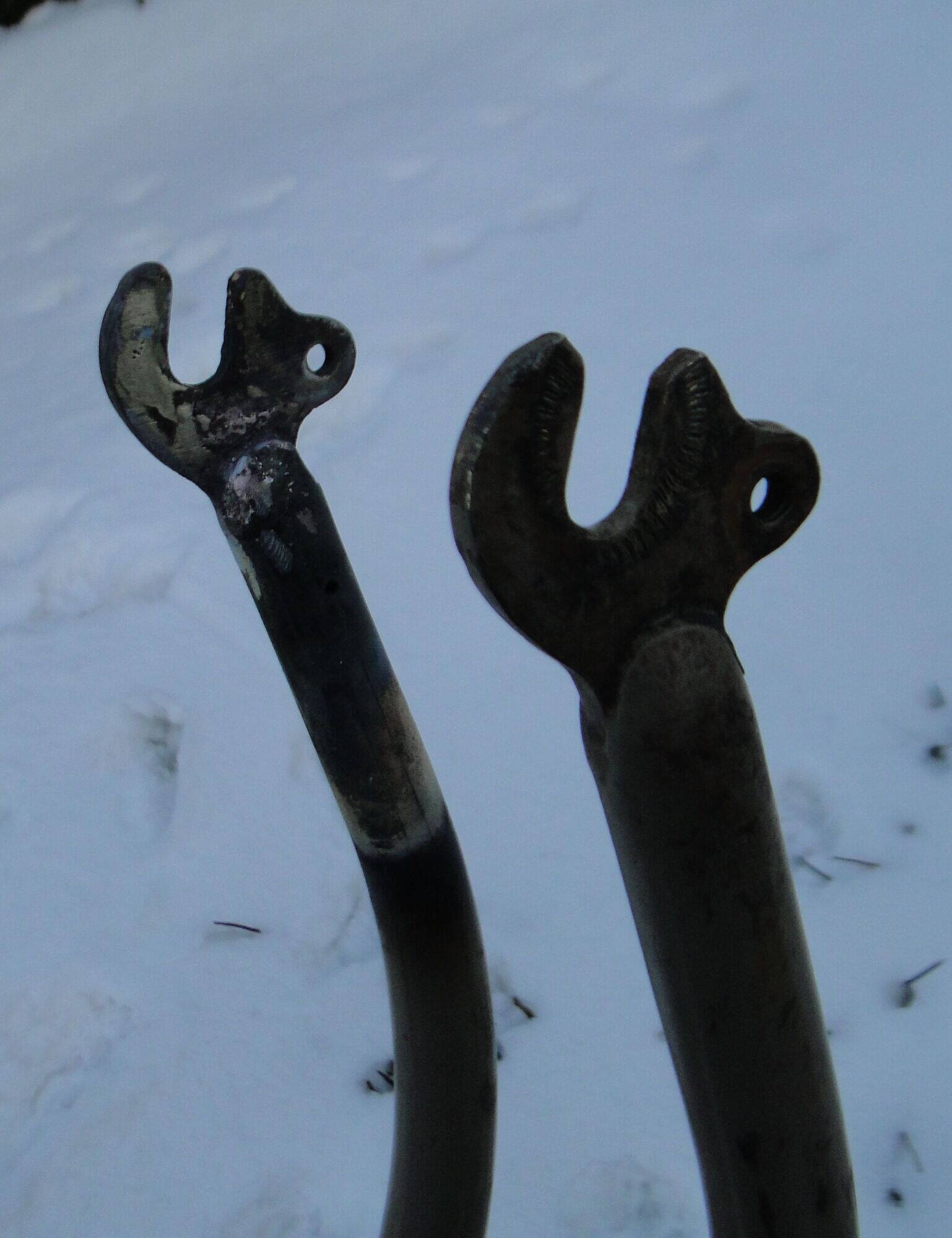

Вчера был первый по-настоящему теплый день этого года. Соответственно можно продолжить работы, требующие доступа к домашней мастерской.
Как уже указывалось ранее, родная вилка моей заготовки имела заводской брак (не равномерно посаженные дропы), что создавало сильный перекос оси. Первоначально план исправления представлялся очень простым:
- прогреть кончик пера вилки до темп. плавления латуни;
- мягким материалом вбить дроп глубже;
- произвести его запайку латунью.
На втором этапе работы случилось то, что могло случиться: дроп обломался в месте утопления в перо. Причина вполне понятная, не видимая нам часть тела дропа также прогрелась и стала мягкой.

Это обстоятельство внесло свои особенности в работу.
1. В оставшемся фрагменте было высверлено отверстие (чтобы облегчить последующее извлечение обломка):
засверливание.JPG [ 393.62 КБ | Просмотров: 2698 ]

2. Подыскана вилка-донор с подходящим по форме дропом.
3. Дроп из донора был извлечен механическим способом (болкарка+2 варианта диска тонкий и толстый):
дроп 1.JPG [ 639.88 КБ | Просмотров: 2698 ]
дроп 2.JPG [ 583.39 КБ | Просмотров: 2698 ]
дроп 3.JPG [ 364.91 КБ | Просмотров: 2698 ]

На фото хорошо видно наплавление латуни в местах среза (догадывался, что в пере он держится крепко, но чтобы настолько...).
Даже после стачивания двух плоскостей попытка разжать образовавшиеся "усы", отсоединив от них дроп, ничего не дала.
дроп сточеный.JPG [ 383.1 КБ | Просмотров: 2697 ]
дроп - усы.JPG [ 312.49 КБ | Просмотров: 2697 ]
 Заголовок сообщения: Re: Работа над ЛВЗ-25
СообщениеДобавлено: 26.03.2018 13:36
Сообщения: 150
Город: Лисичанск
Зарегистрирован:26.11.2017
Лишний металл по бокам также пришлось убирать стачиванием:
дроп с обломком.JPG [ 485.66 КБ | Просмотров: 2697 ]
шроп штырь.jpg [ 318.06 КБ | Просмотров: 2697 ]

4. Обломок из пера был извлечен в такой последовательности: плоское отверстие на конце пера под дроп было немного расширено, все было хорошо прогрето, в ранее высверленное отверстие помещен тонкий саморез, который позволил потянуть обломок, окончательно удалив его из пера.
5. Новый дроп был впаян на правильную глубину.
готово 1.JPG [ 377.53 КБ | Просмотров: 2697 ]
готово 2.JPG [ 289.65 КБ | Просмотров: 2697 ]
готово 3.JPG [ 284.8 КБ | Просмотров: 2697 ]
готово 4.JPG [ 417.49 КБ | Просмотров: 2697 ]

Хорошая работа.
И главное, благодаря этим фото - теперь то я знаю, насколько глубоко дроп внутри сидел.
