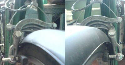

Кто может сказать, в чём причина такого странного расположения рычагов?

Пружина с одной стороны немного вылезла с "посадочного места", не?

Тумановский
Не, всё верно - один конец в отверстии, а второй упирается в гайку

LordOfSun
что приходит на ум - пружины таки.. износ, разная жесткость пружин. Ну или один рычаг свободнее крутится на болте, чем другой (один заедает на оси)

Попробую подогнуть длинную часть пружины

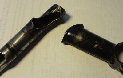

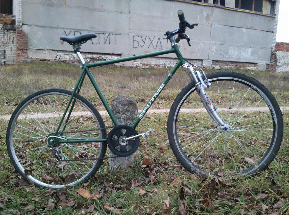

:facepalm:
Комментарий к файлу: Сломался вынос
DSC01104.JPG [ 144.8 КБ | Просмотров: 1731 ]
Комментарий к файлу: Теперь так
спутник.jpg [ 148.12 КБ | Просмотров: 1731 ]

судя по фотке, очень широкое крыло,мешает тормозам,правая лапка за сит стэем торчит,
cмени крыло или фигурно прогни см 2 с каждой стороны под тормозом.

pitbrit
Спасибо, но тормоз тоже сломался (ушко, в котором зажимается трос винтом) Буду оси под V-brake варить

Надпись на фоне намекает. :evil:

Димдимыч
Это вы про сломанный вынос? :D

Про все поломки. :D
