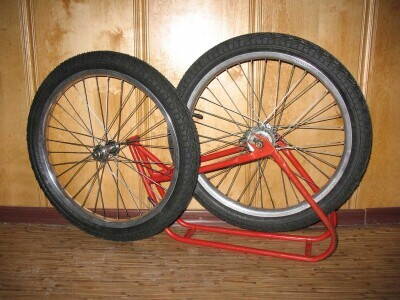

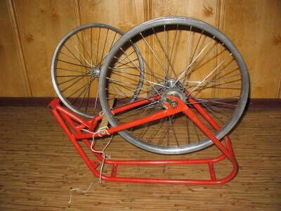

Колёса.
Станок для сборки в комплекте. Удобно :smile:
284.jpg [ 112.11 КБ | Просмотров: 2708 ]

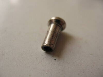

Изначально колёса были собраны - в два креста переднее 32 спицы и в три креста заднее 36 спиц. Фабричным набором и без перехлёстов в верхнем кресте. Длина спиц одинаковая на переднем и заднем - 188 мм. Собрал на тех же старых спицах, с теми же шайбочками, только по человечески и с перехлёстами. Ни одна спица не пострадала. Но в процессе был обнаружен ниппель без граней

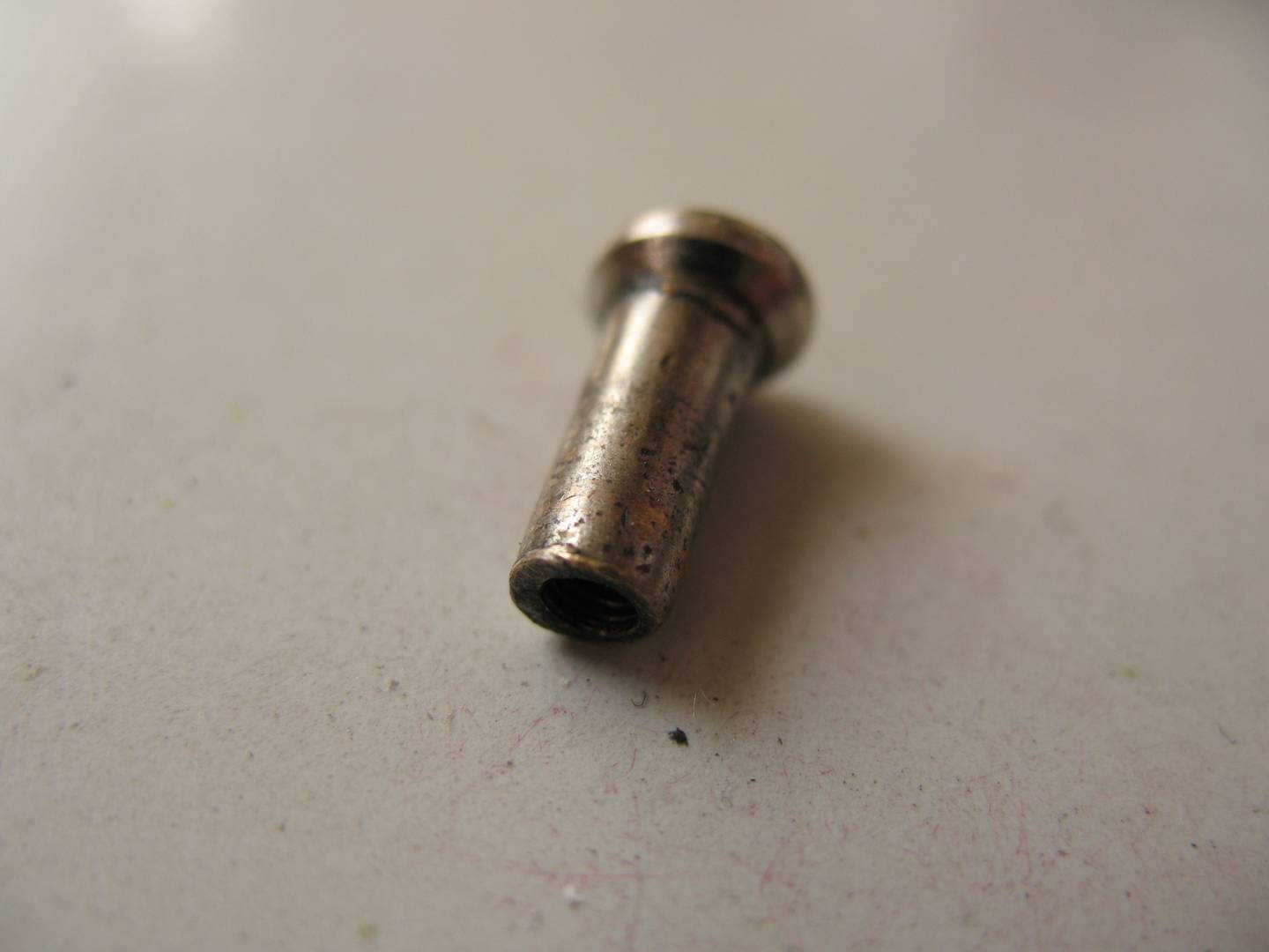

Те не со срезанными, а совсем без, круглый. Как его закручивали - загадка.
285.jpg [ 58.35 КБ | Просмотров: 2708 ]
Заменён ниппелем с советской спицы от Украины

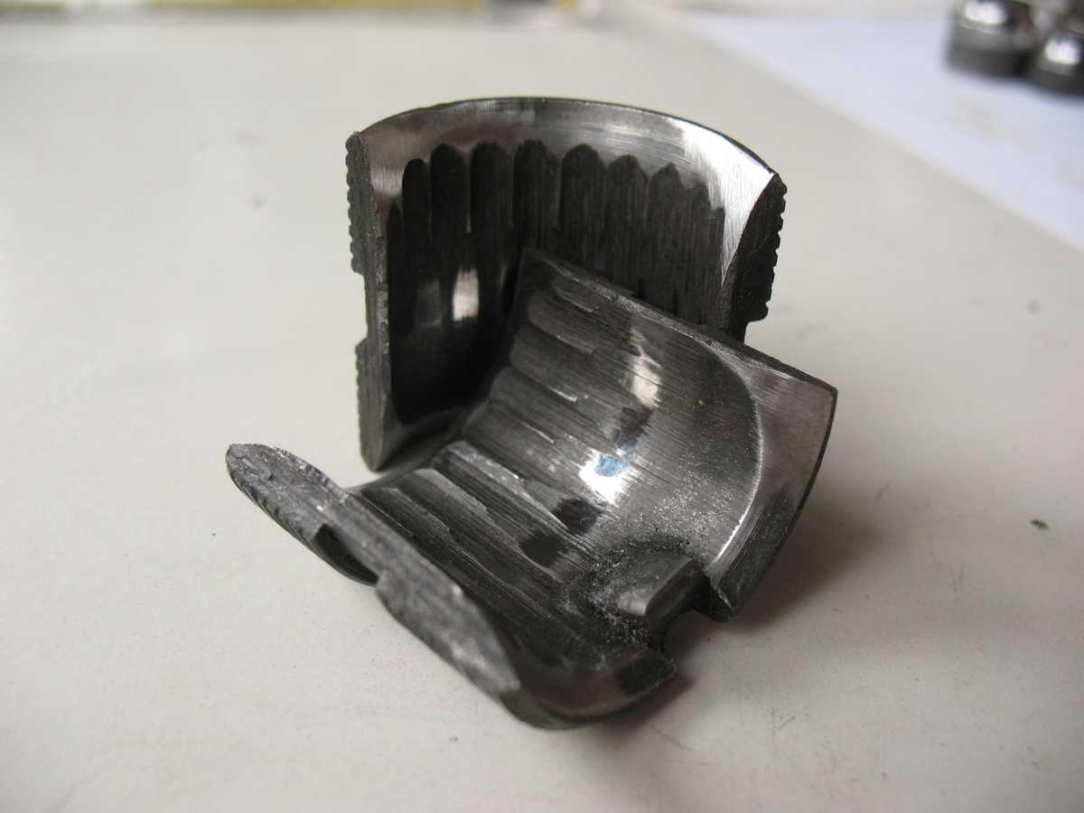

Тонкая контргайка заменена на обычную толстую, шайба со шлицом вообще выкинута ибо только мешает. Рычаг тормоза заменён на от Украины, с хомутом. Под него подложена шайба, чтоб не вдавливался в полость в конусе.
И углы тормозного барабана проточены таким образом
286.jpg [ 41.38 КБ | Просмотров: 2708 ]
Чтоб не трескался. Смазано всё литолом пожирнее.
