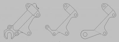

Спасибо огромное за чертежи и фотки своей конструкции!!! Облегчайзинг очень в тему смотрится на фоне перфорации в роторе :)
Все больше свыкаюсь с мыслью, что затея вполне реальна :)
Для передней вилки (чтобы не варить) вижу что-то вроде этого:
fdisc_xb3.jpg [ 74.37 КБ | Просмотров: 6353 ]
В двух вариантах исполнения: с креплением за бонки и хомут; и с креплением за ось колеса и хомут. Разумеется - это пока что только идея...
В ближайшее время обзаведусь парой машинок и начну эксперименты.

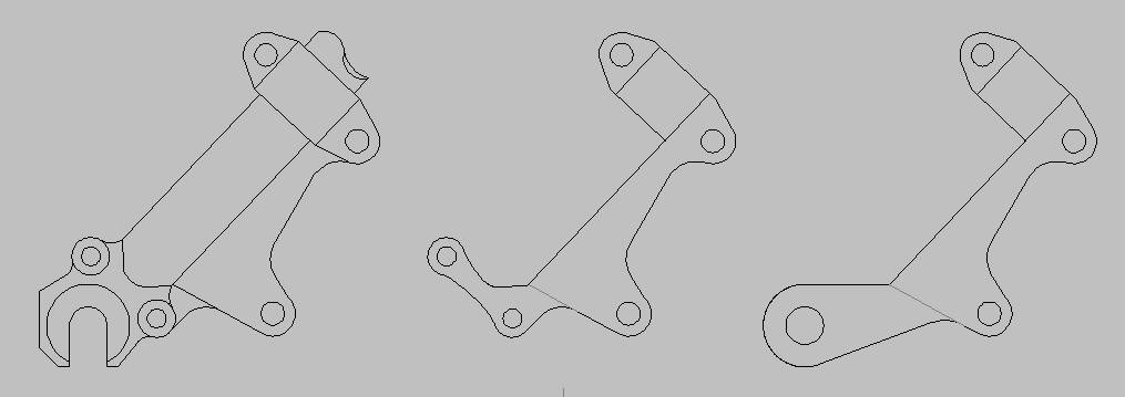

Кстати, для задних перьев нашел на ebay вот такое решение:

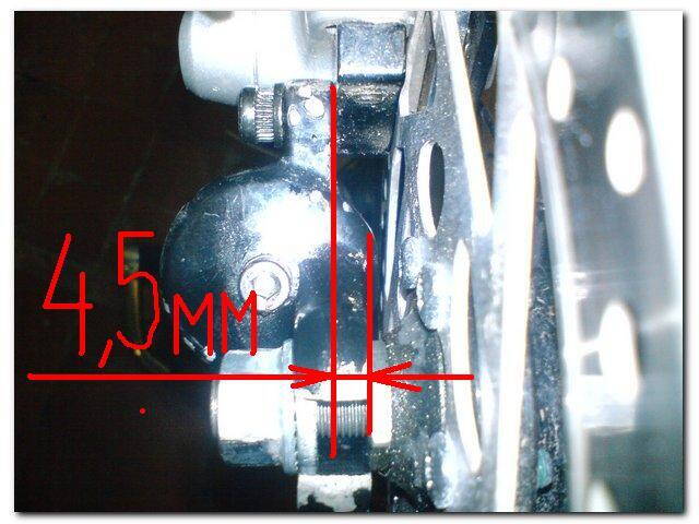

Относительно внутренней/внешней плоскости дропаута куда и насколько сия конструкция выступать должна? Буду весьма благодарен за циферки!
Расстояние между внутренней плоскостью дропаута и привалочной плоскостью IS крепления впереди 4,5мм. На заднем колесе эти плоскости совпадают.
Вид снизу, перед. Камера телефона вносит большие искажения.
Расстояние.jpg [ 58.2 КБ | Просмотров: 6162 ]
Оо!!! Спасибо еще раз огромное! Теперь вроде все есть :)
Я правильно понимаю, что для IS - крепления потом еще адаптер понадобится?

 Заголовок сообщения: Re: дисковые тормоза на раму ХВЗ
СообщениеДобавлено: 22.11.2011 21:31
Сообщения: 249
Город: Мурманск
Возраст: 56
Зарегистрирован:17.09.2009
Да, адаптер нужен, но они в большинстве случаев продаются в комплекте с торм. калиперами (машинками). На них есть маркировка , к примеру : F180 R160, что значит этот адаптер, будучи установленым впереди, рассчитан под диск 180мм, сзади-160мм. F160R140 - 160 и 140 мм соответственно.
