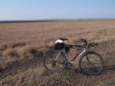

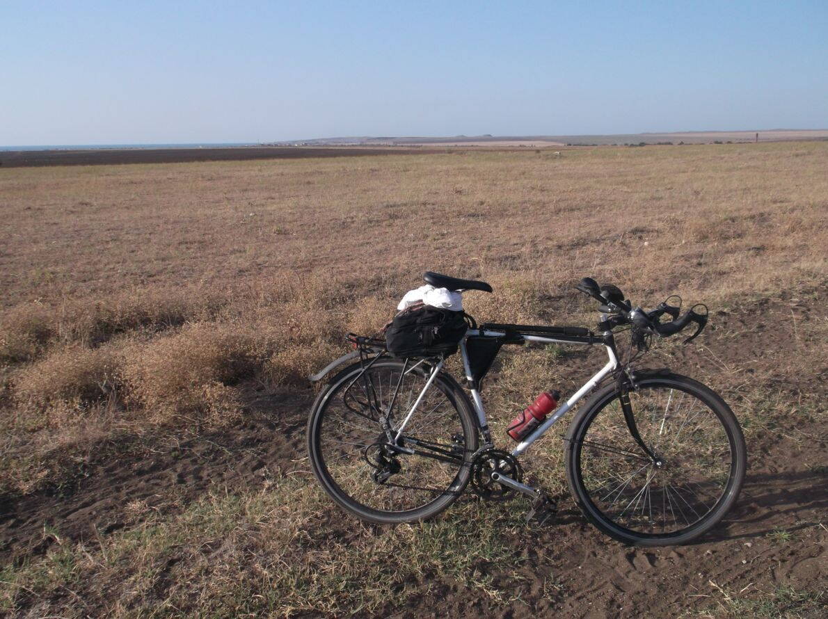

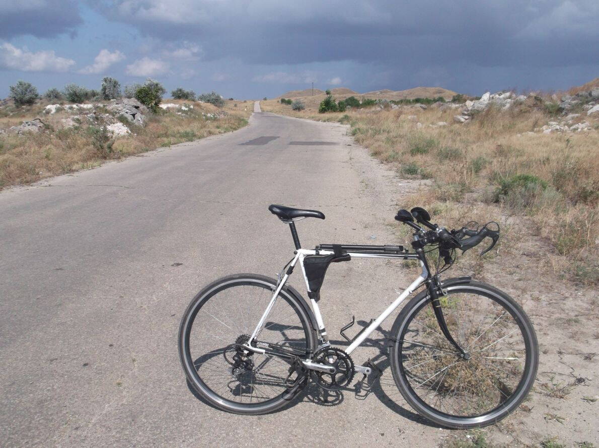

Всё началось с регулировки конусов.Как и полагается,залил во втулку трансмиссионного масла,но,похоже,переборщил и оно попало в трещотку.Щелчки стало еле слышно-собачки стали залипать.Не придал этому значения,проехал около 600 км.,пока трещотку не заклинило.В общем,если щелчков трещотки не слышно или они слабые,то это сигнал.Пока передвигаюсь на этом..
Комментарий к файлу: "Классик"
DSCF5127.JPG [ 114.17 КБ | Просмотров: 2973 ]
Комментарий к файлу: Тросы от переключателей на руле пропущены через нарамные манетки.
DSCF5128.JPG [ 77.42 КБ | Просмотров: 2973 ]
Комментарий к файлу: База длиннее-стабильность с грузом выше.
DSCF5129.JPG [ 145.32 КБ | Просмотров: 2928 ]

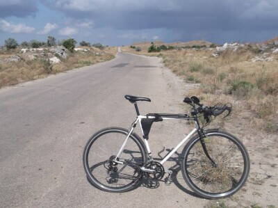

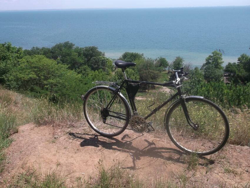

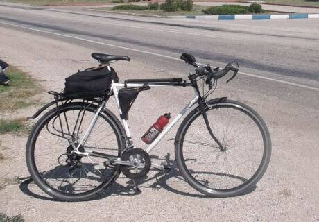

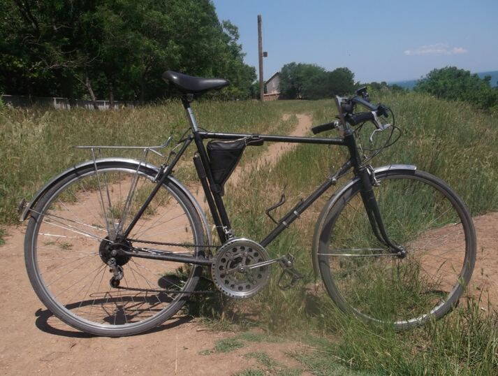

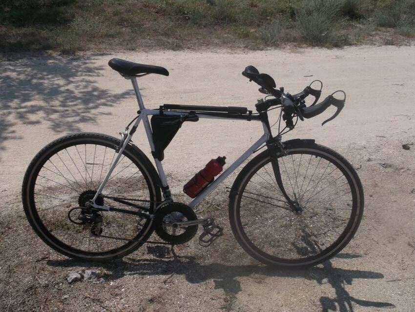

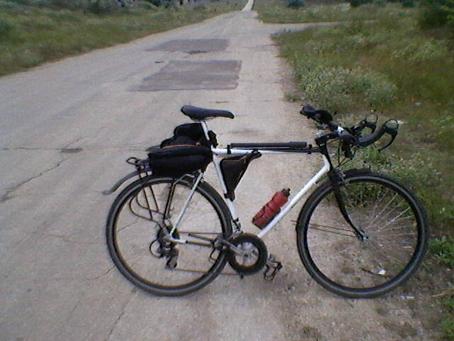

Поставил втулку на промах.Поменял раму.В весе много не выиграл,но геометрия изменена-каретка ниже,база короче.Это уже другой велосипед,провоцирующий на скорость.Лучше разгоняется .Средняя скорость возросла.Руль тяжелее рамы с рулевой и вилкой вместе взятых :facepalm: :shock: .Клещи нужно заменить на короткие.Сейчас стоят от "Туриста"через перемычку с 2-мя отверстиями.Хотя работают отлично-колесо в юз.
Комментарий к файлу: Багажник с крылом-модульная конструкция,которую легко снять.
Без багажника.JPG [ 145.58 КБ | Просмотров: 2903 ]
С багажником.JPG [ 64.03 КБ | Просмотров: 2903 ]
Комментарий к файлу: Седло УК снял-жесткое.
Фото0124.jpg [ 169.83 КБ | Просмотров: 2872 ]

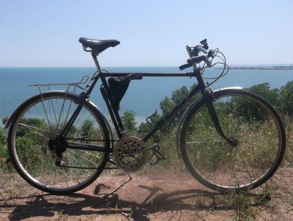

Катится практически сам.Голый вес (без багажника,сумки и насоса)-12.5 кг.
DSCF5392.JPG [ 214.28 КБ | Просмотров: 2741 ]
Комментарий к файлу: Степь,степь...море.
DSCF5419.JPG [ 241.03 КБ | Просмотров: 2741 ]
