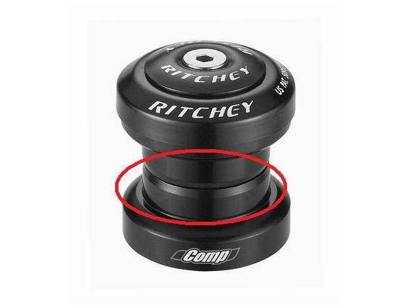

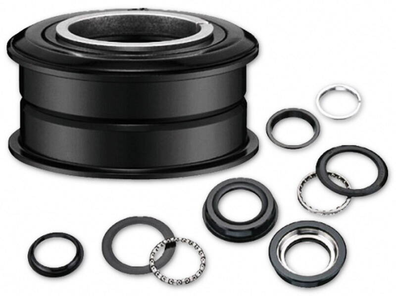

у вас скорее всего рама под полуинтегрированную рулевую, она должна быть вот такая:
big_rulevaya_kolonka_vp-a98as_5272.jpg [ 87.36 КБ | Просмотров: 9966 ]
СообщениеДобавлено: 04.10.2013 18:44
Сообщения: 785
Зарегистрирован:16.12.2010
то есть у рулевой нет вот этих эллементов, которые и не влазят в рулевой стакан
949_bo.jpg [ 23.88 КБ | Просмотров: 9967 ]
