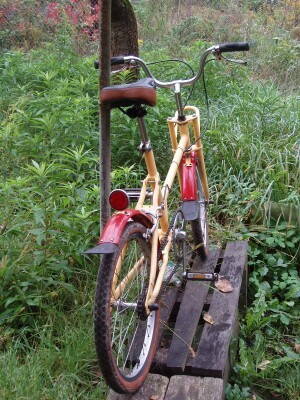

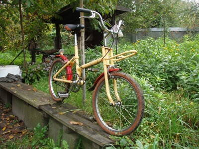

"Валька-байк". Притащила подружка детства убитую "Тису". Откровенно пацанский подростковый велосипед - мечта пацанов 80-х годов. Нужно было сделать его более женским. Дуга над задним колесом была отрезана - вид стал лучше. Потом приварил её на переднюю вилку в качестве багажника. Поиграл с цветами - вроде таки более дамский получился.
P1010103.JPG [ 435.32 КБ | Просмотров: 7011 ]
P1010104.JPG [ 404.59 КБ | Просмотров: 7011 ]

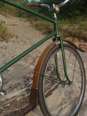

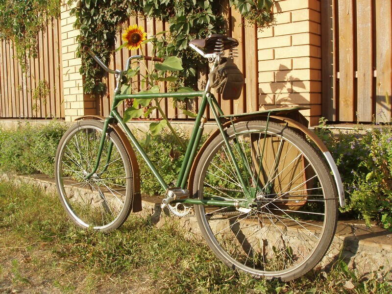

Хотел себе из старой кривой и дырявой рамы сделать алкобайк. Увлёкся :) Теперь это мой любимый дачный вел. Тяжёлый, зараза, но там это пофиг. Зато комфорту - выше крыши. В перспективе будет гостевым, поэтому там лёгкая передача, толстые шины (47мм) и самопальный подседел с большим диапазоном регулировки. Прозвали его "Трофейным".
P1030209.JPG [ 130.52 КБ | Просмотров: 7011 ]
P1030210.JPG [ 222.66 КБ | Просмотров: 7011 ]
P1030213.JPG [ 240.04 КБ | Просмотров: 7011 ]
P1030214.JPG [ 183.7 КБ | Просмотров: 7011 ]
P1030216.JPG [ 262.55 КБ | Просмотров: 7011 ]
Крылья из фанеры - распарена и высушена на старом ободе, покрыта Пинотексом. Шкура на седле и грипсы - самопал. Руль расширен на 4 см в каждую сторону - потрясающе удобно. На звонке латунный колокол от старого советского телефонного аппарата :)

Крылья из фанеры - распарена и высушена на старом ободе, покрыта Пинотексом. Шкура на седле и грипсы - самопал (о них напишу позже в теме "Кожаное седло ХВЗ"). Руль расширен на 4 см в каждую сторону - потрясающе удобно. На звонке латунный колокол от старого советского телефонного аппарата :)
Естественно, темы по этим тачкам не открываю - там нечего рассказывать.
Крылья - КРАСОТА! А над чем и как распаривали, а она не расползлась по слоям от распаривания? С этого момента я очень хочу такие крылья = )

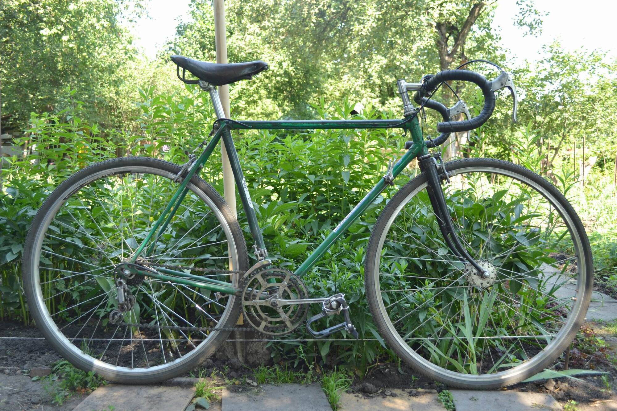

Моя яскрава "Україна".
step
м.Бурштин
Всі питання чому, як і тп прохання задавати в цій темі: http://xt.ht/phpbb/viewtopic.php?f=31&t=118150
- рама "Старт-шоссе" 56, 1968р
- вилка "Старт-шоссе" 1987р
- винос KALLOY
- руль-баран, n/n сталь, хром
- обмотка DEDA
- підсідел KALLOY
- сідло шкіряне ХВЗ
- каретка SUN RACE BBS15 68*107мм квадрат
- система Campagnolo Velose 53/39
- ланцюг YABAN SL800CR
- касета Shimano 14-26 6spid
- перекидка задня Shimano EXAGE RD-A300
- перекидка передня Campagnolo Centaur
- манетки Shimano EXAGE SL A453
- гальма ALHONGA HJ-714AG
- ручки гальм Weinman
- обода Ambrosio Extra Elite
- втулка задня Shimano - FH-RM50
- втулка передня Shimano - HB-RM50
- спиці нержавійка
- покришки 700 x23 Vittiria RUBINO
