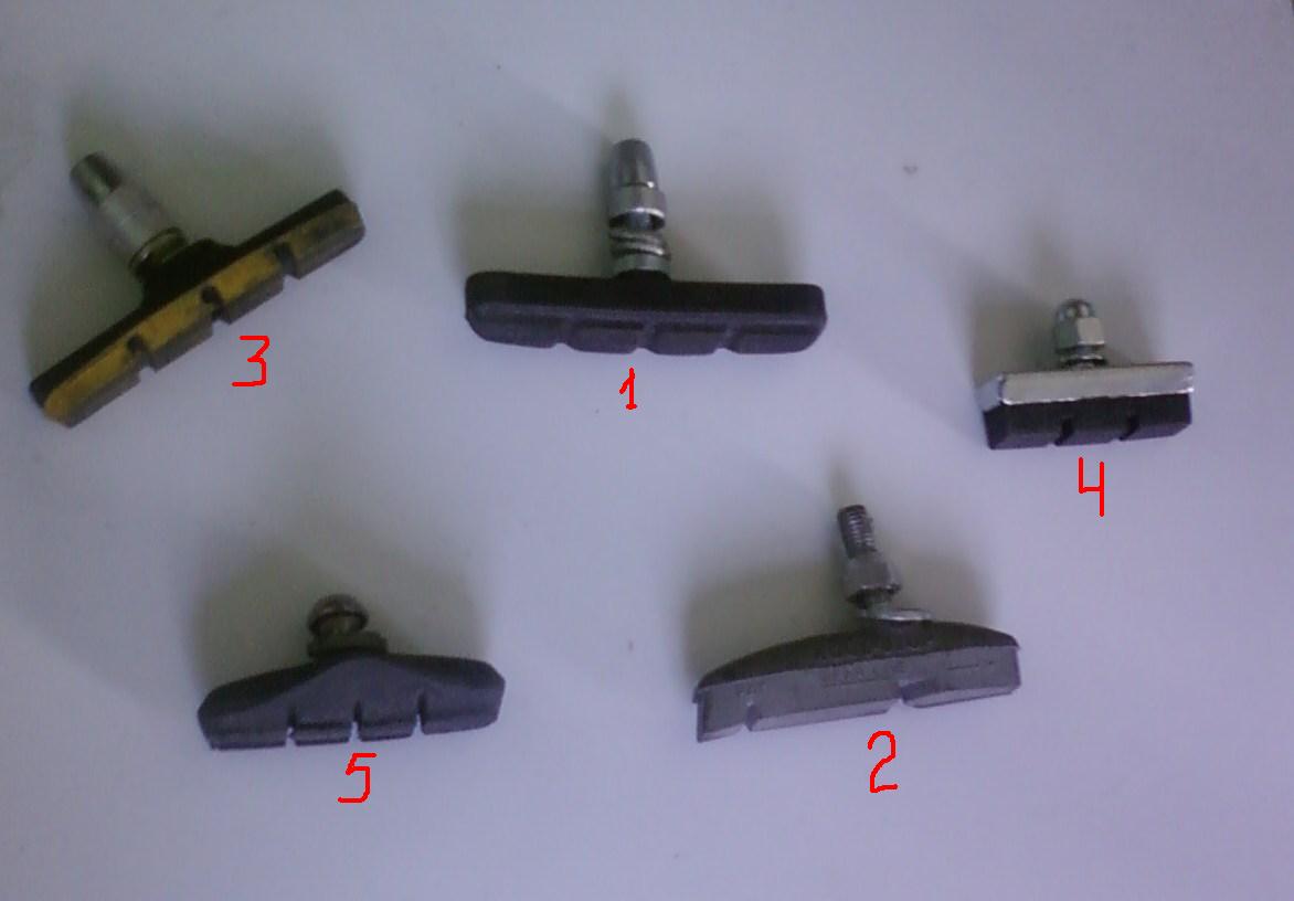

Уважаемые крокодиловоды. С Вашего разрешения отвечу на вопросы по поводу торм. колодок. Резина у меня Nokian Rollspeed TS, 28-622(700Х28С), http://www.store-xx.ch/44_pdf/390411.pdf , полуслики, ровная дорога, чистый (без песка) асфальт. Оригинальное название колодок (смотрел сегодня в Сокольниках в подвале, они там в 2-3 местах продаются по цене 250 р.), -Ashima AT48V. На сайте http://www.ashima.com.tw/products_02_01.html они в самом низу слева.
Испытанные колодки:
1 – купленные в Зените в отделе отечеств.запчастей по цене 80 р.,- КОШАЧИЙ КАЛ! Мало того, что не тормозили (проскальзывали), так еще и все обода мне заср---ли(сцуко!) чем – то сажеподобным и трудноотдираемым.
2 – цена примерно 350 р. Скажем так, поверил продавцу на слово, что оччччч.хорошие. Проскальзывали, тормозили скорее от усилий на рукоятках, чем от своего резиноподобного состава, смело можно было вместо них поставить деревяшки.
3 – Если бы не ездил на нынешних, оставил бы эти. Ashima, код не помню. Цена примерно 300 р., средней мягкости, тормозят посредственно, но тормозят.
4 – колодки из комплекта тормозов Sun Race. Мой друг считает их лучшими и менять не собирается (и вел, и тормоза одинаковы, вес друга за 110 кг). Мне кажется, немного проскальзывают.
5 – Колодки, которыми комплектовались тормоза SORA SHIMANO. Тормозят хорошо, но очень быстро стираются (где–то за 100 км на 1,5 – 2 мм).

Вариант №4 уж очень напоминает ХВЗшные :D Неужели комплектующие Sun Race делаются у меня возле дома? :twisted:

+1
Все признаки "кошачьего кала" на лице :-)
У меня стерлись меньше чем на 1,5мм пробег этих тормозов за тысячу зашел уже.
Напоминает, но не совсем. Я, как стёрлись дешёвенькие длинные современные колодки, поставил почти точно так же выглядящие колодки с ясной надписью Шимано, которые лежали в гараже у знакомого с забытого дремучего года. Возможно от того, что резина старая, затвердела, тормозят посредственно.
