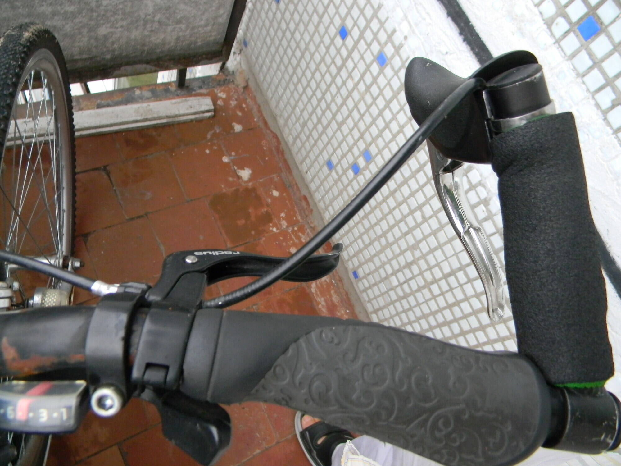

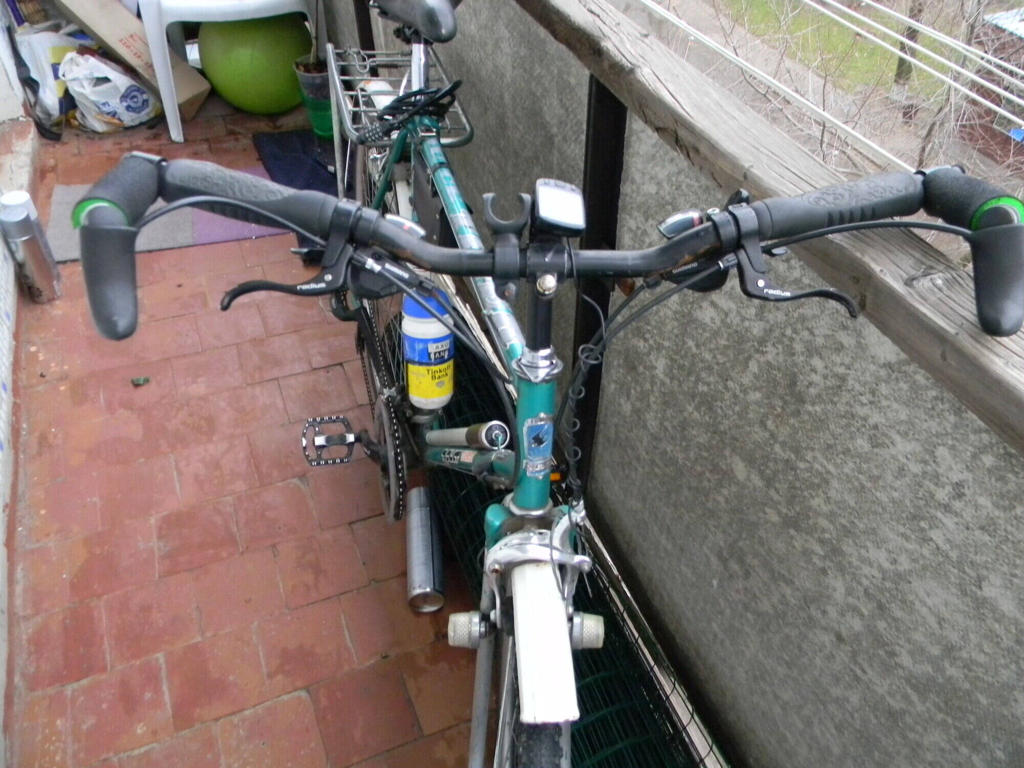

Я на своём крокодиле замутил вот такую конструкцию. Постоянный хват за рога, руль широкий, управление лёгкое, ручки тормоза под рукой. Перехватываюсь только для переключений. И здесь дополнительные ручки тормозов присутствуют. При экстренном торможении перехватываться не нужно. Колхоз, конечно, но меня устраивает.

Ну хз, постоянный хват видится самым естественным - за "палку", а за рога - дополнительный. Т.е. Вашу схему я воспринимаю, как расширенный буллхорн с дублирующими ручками (ну оно так и есть, если абстрагироваться). Причём дублирующими в плотном городском траффике, скорее всего, будут ручки на рогах.
Дело ведь даже не в постоянстве и главенстве верхнего хвата. В верхнем хвате на баране и буллхорне обеспечивается наилучший контроль велосипеда в стрёмных ситуациях. Из-за самого высокого расположения глаз, а также самого удобного положения выи шеи для максимального поворота головы назад, получается наилучший обзор. А из-за эргономики и конфигурации рулевого управления - наиболее точное управление. При попадании в такую обстановку наврядли кто-то инстинктивно не перехватывается вверх. Конечно, если велосипед под это заточен.
Короче, можно ещё раз перечитать тот момент, на который напал :D Денис viewtopic.php?f=31&t=345852&p=1783568#p1783526 , а то повторяюсь.
Снова напоминаю, при езде вне дурдома центров больших городов всё это несколько тускнеет. Я и в городе при возможности километрами вообще "без рук" езжу, ещё и курю на ходу при этом, есть такие места. При чём здесь вообще тогда рули и хваты? Там, где неважно, оно и неважно, можно ездить, на чём попало. Фактически, я настаиваю на "моей" схеме, исзходя из самых эккстремальных условий, в которых может оказаться тонконогий телепортатор. Да не просто может оказаться - мой в них живёт. Но эта схема не вызывает неудобств, и не содержит ничего лишнего, когда велосипед спокойно передвигается между дурдомами.
Кстати, ширина конктретно Вашего руля мне кажется избыточной:
При выборе руля часто забывают одну вещь: в спокойной обстановке он используется больше, как поручень для рук, чем для управления. А управляется велосипед наклонами! И только на совсем небольших скоростях при необходимости крутых манёвров, а также при преодолении участков пересечённой местности, велосипед управляется поворотом руля. И только на пересечённой местности для облегчения управления может быть критична ширина руля. На асфальте колесо свободно поворачивается любым рулём, и гнаться за большой его шириной «для повышения управляемости» глупо. Другое дело, что слишком узкий руль может быть неудобен. Но это неудобство узкого поручня, неудобство расположения рук.

В отношении ширины руля есть следующие моменты - когда затаскиваю в лифт или на балкон - матерюсь. Но когда прёшь сумку весом килограммов 30 весом по так называемой дороге да ещё и "ветер в харю, а я шпарю" - тут ширина в самый раз.

Чем больше рычаг, тем лучше управление, а больше он при хвате за рога, или при хвате за рампы на баране. А прямой хват — это как раз таки поручень для расслабленной неспешной езды.
СообщениеДобавлено: 09.12.2016 12:16
Чем оно "лучше"?
Ещё раз:
И коллга показал веслосипед для дорог (хоть и неважных), а не для утопания в каке по втулки. Нешто руль поуже силёнок не хватит повернуть, даже когда не наклоном управляет?
