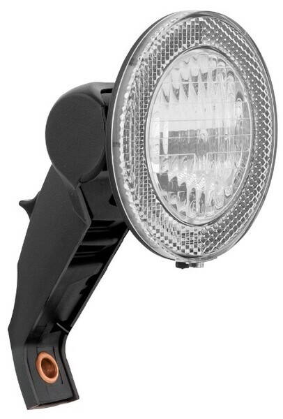

С глубоким удовлетворением сообщаю, что полугодичная эпопея с поиском еврофары под динамовтулку завершилась вполне успешно.
Фара такая

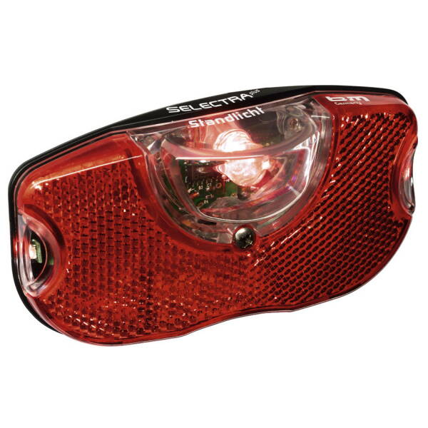

Задний фонарь с накопителем имеет ещё и кнопку, чтобы при необходимости выключить свет. Полезно, если на баштан вечером полезешь, чтобы сторож не засёк :D
Выглядит примерно так, но модель поновее, точную картинку не нашел.
selectra_320alk.jpg [ 301.16 КБ | Просмотров: 1647 ]
Из разобранной фары вылез паук и резво поскакал по кровати, пришлось устроить охоту.
Но в остальном нареканий нет, всё светится и свет накапливает.
Обошлось в 350 грн., что по нынешним ценам вполне приемлемо.

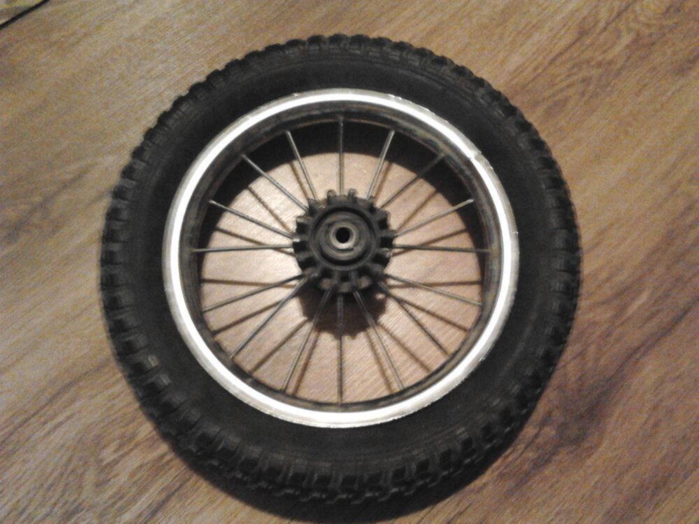

Недавно купил три колеса от детской коляски (по 30 грн./шт.). Шины надувные, как положено. Ниппель шредер. На осях промподшипники, думал там просто пластмаска :D

Дора давно говорила, что её нужна колясочка для маленьких велосипедиков, да я и сам планировал сделать прицеп.
Узел крепления прицепа должен вращаться в трех плоскостях, чтобы не возникало скручивающих нагрузок.

Кто и что думает по этому поводу?
Или лучше использовать на велосипеде и прицепе две таких детали

Самое простое решение это две проушины и шакл, но будет много люфтов и грохота. Я бы сократил число деталей до двух шаклов, а вворачивающуюся ось шкала попускал бы через приваренную трубку на прицепе и так же сделал бы на прицепном устройстве велосипеда повернутую на 90 градусов. Еще шкалы подобные бывают из нержавейки их используют на катерах и яхтах, это нужно для того что бы оцинковка на обычных не стерлась и не ржавела, а то не красиво.
У кардана есть свое преимущество, это минимальные люфты, но оси подверженны износу, если качественный, то хватит на долго. Из минусов нужно изобретать как его крепить и как сделать это удобным. Например есть такие карданые детальки где с одной стороны квадрат папа с другой стороны мама, папу привариваем к прицепу, а на прицепном устройстве привариваем квадрат папу, сверлим у кардана головку мама и папа на фаркопе насквозь и вставляем ось с чекой, и получаем быстро съемный прицеп.
