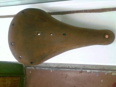

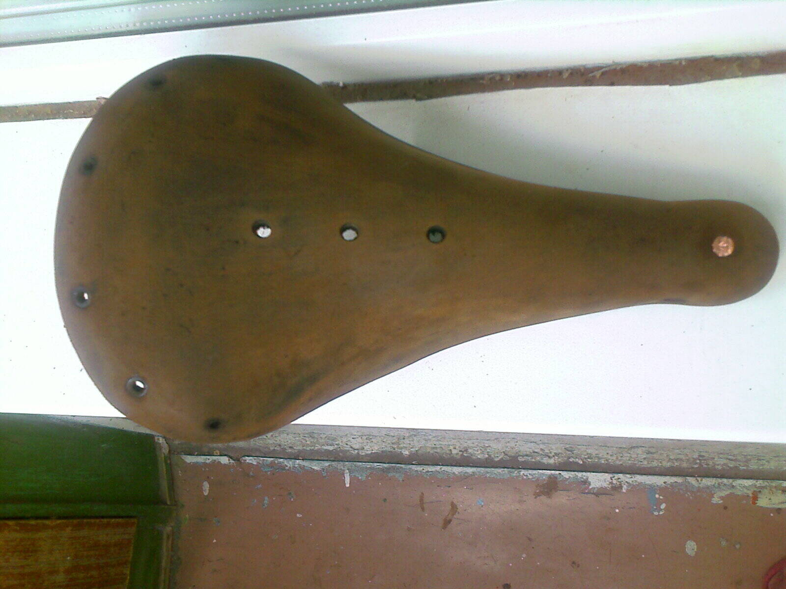

Собрал-таки :D Молодец.
А фотки пропали, нашел только 2 :eek:
Комментарий к файлу: Тут седло уже со снятой краской. Но отшкурено не до конца. Кстати, если намочить - шкурится легче.
IMAGE_029.jpg [ 244.2 КБ | Просмотров: 11312 ]
Комментарий к файлу: вид из-нутри. Намучался, пока заклепку на носике удалил.
IMAGE_030.jpg [ 219.43 КБ | Просмотров: 11312 ]

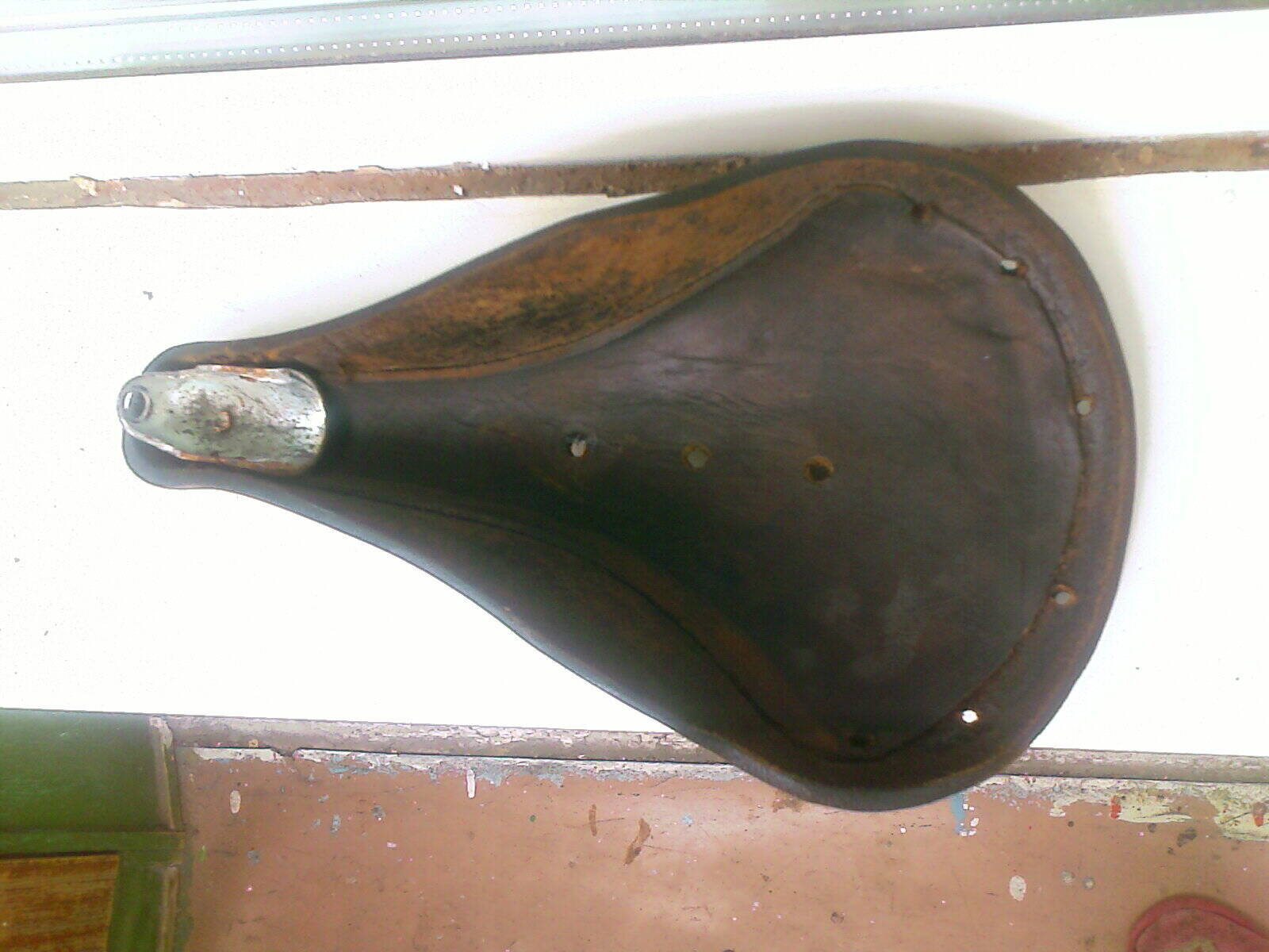

INQVSTR
Не могли бы кинуть фотку снизу седла. Хочу посмотреть, как там заклепано. А то я купил заклепки для сцепления, а они коротки оказались.

Ibragim писал(а):
INQVSTR
Вот низ.
Клепать на носике самое сложное, из-за нестадарного угла приходилось изворачиваться. Эстетика с снизу мало волновала, главное что крепко прижало покрышку
заклепки вот такие
