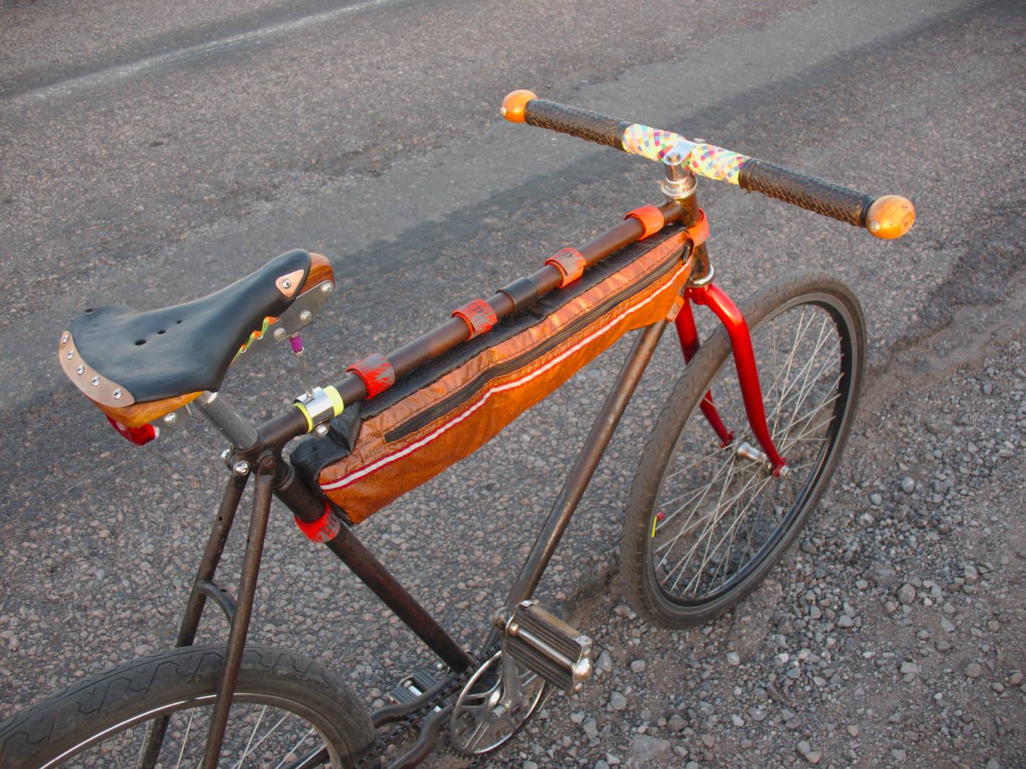

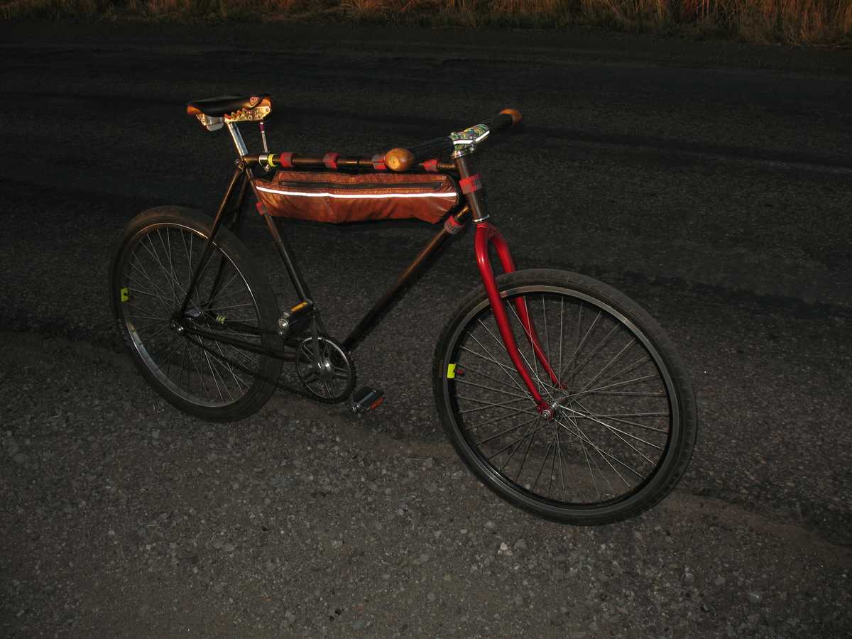

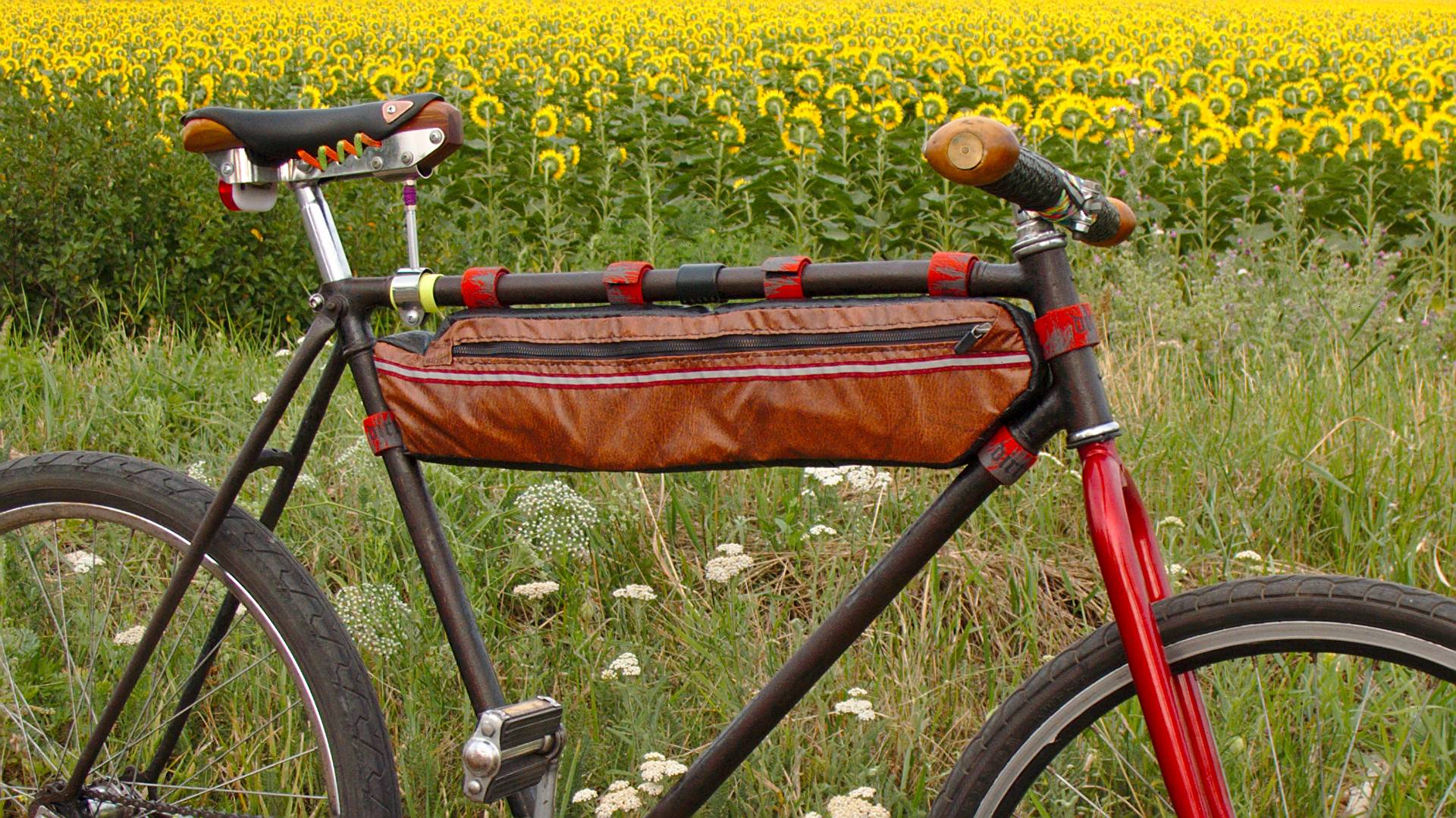

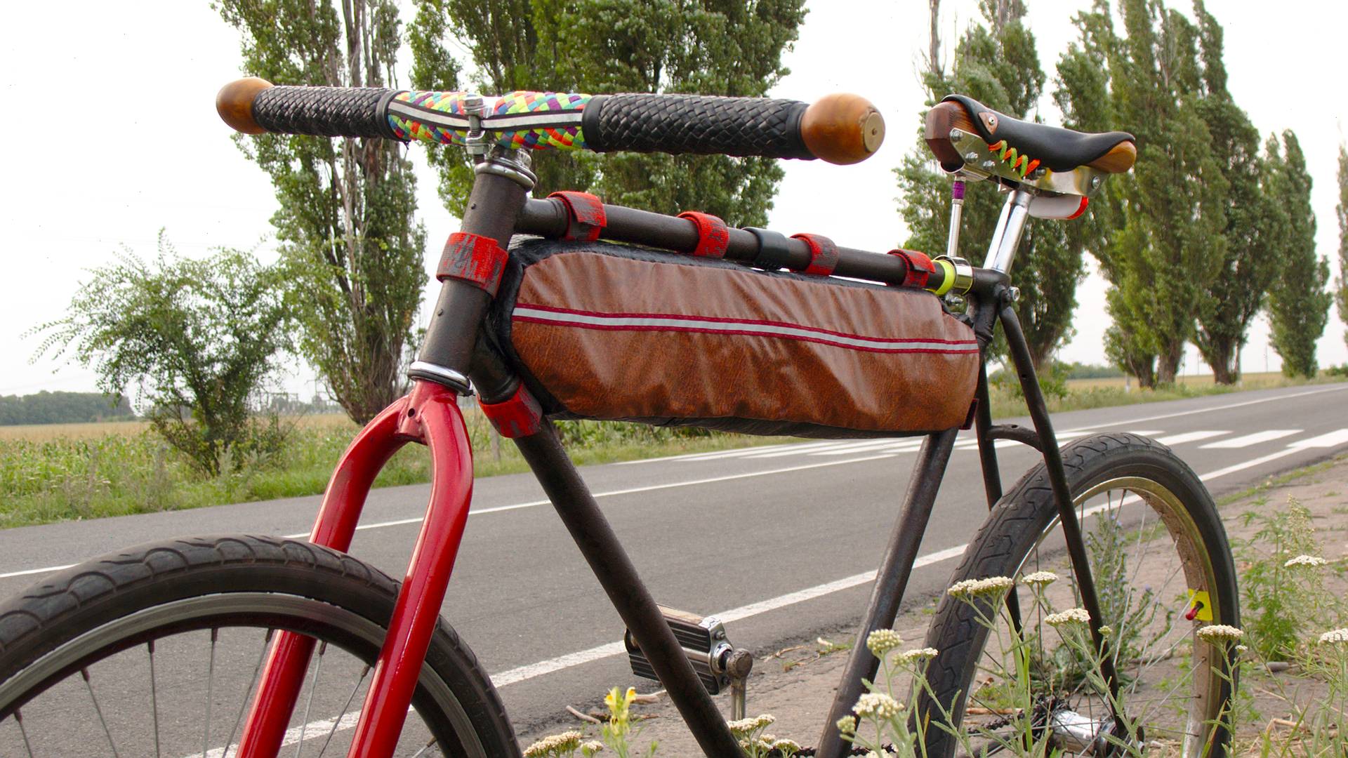

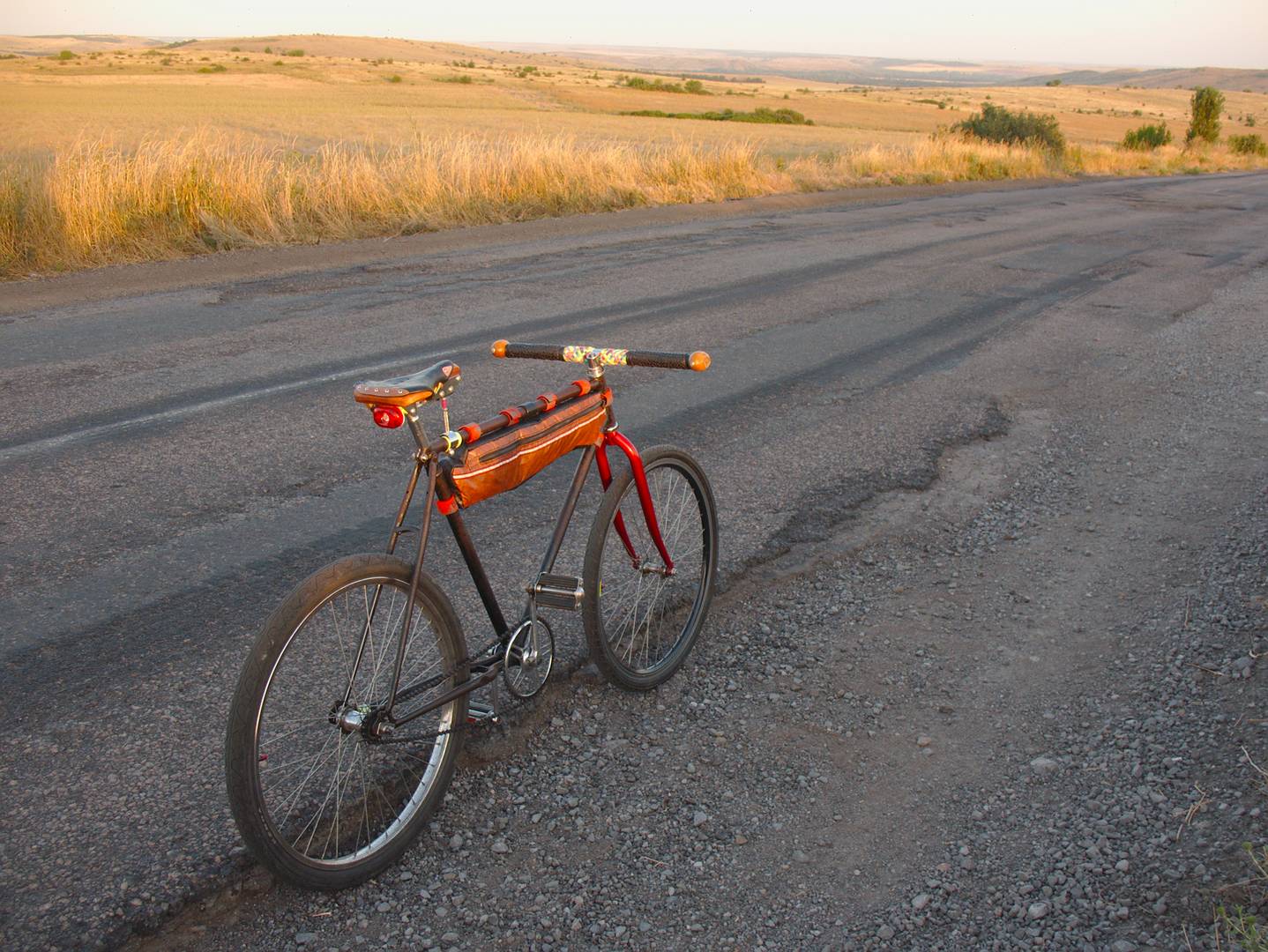

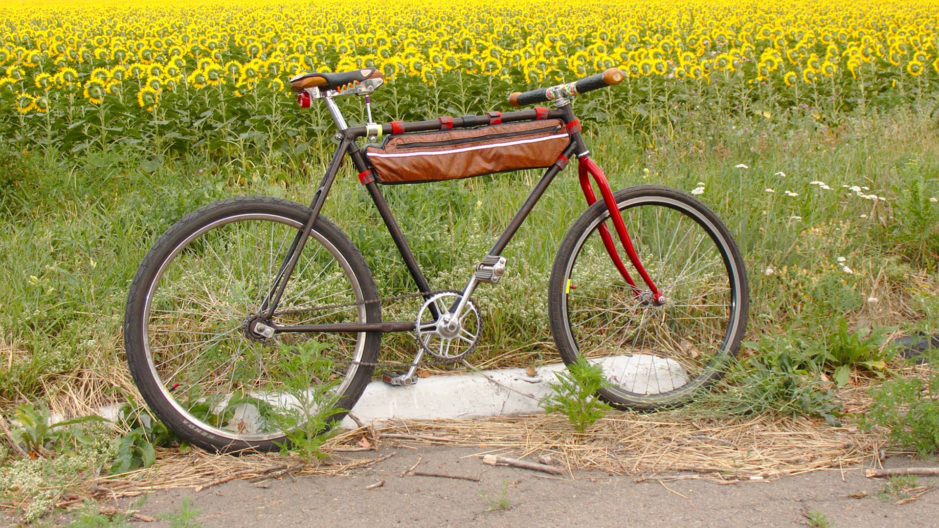

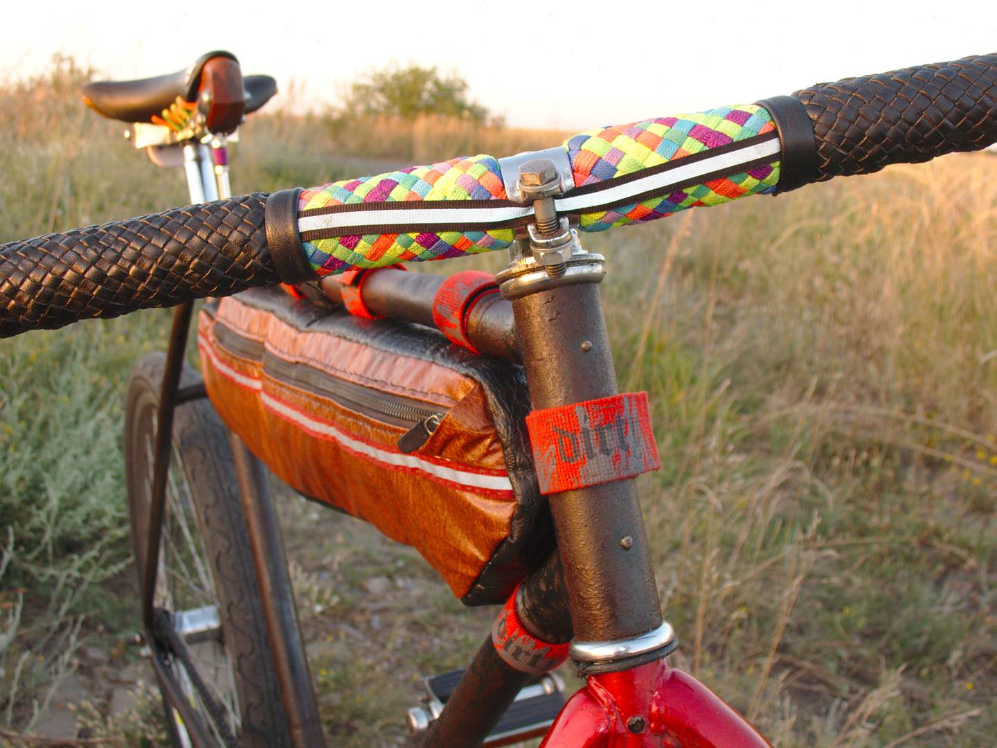

Итак сумка.
Шита вручную, тобишь не на машинке. Из дермантина, он же кожвинил, он же винилискожа. Его проще всего купить. За ним не нужно ухаживать как за кожей, можно спокойно мочить, мыть чем угодно и чем угодно пачкать. А в отличие от тканей его не нужно стирать, достаточно просто протереть от грязи. И не расползается по ниткам как кордура.
Дермантин нонче пошёл тонкий, поэтому коричневый сложен в четыре слоя (реально тонкий :smile: хорошо что взял с запасом), а чёрный, он немного толще, в три. Сшито всё капроновыми нитками чтоб не выцветали и не гнили со временем. Лямки из подходящего ремня найденного в хозяйстве. Сверху, между слоями дермантина, вставлены две полоски полиэтилена, вырезанные из бутылки от шампуня. Ремешки пришиты сапожным шилом и сапожной толстой капроновой нитью через пластик. Отодрать или вырвать с мясом их будет очень проблематично. Да и вообще старался делать максимально прочно, чтоб ничего и никогда не отрывалось по дороге, а с гружёной под завязку сумкой можно было (при желании, если вдруг :smile: ) скакать как угодно и не переживать.
Молния справа, потому как когда кладёшь велосипед на землю он оказывается правой стороной вверх. Это по опыту прошлой сумки где молния слева, и постоянно оказывается снизу, что весьма неудобно.
Рассчётные размеры были - 5см шириной, 12 высотой и около 60 длиной. Объём должен был получится около трёх с половиной литров. Всё барахло и бутылка-полторашка влазит легко, думаю влезет и двухлитровая. Ценно что не нужны флягодержатели и не нужно беспокоиться об эстетичном дизайне самой бутылки ибо её, слава богу, не видно :D
149.jpg [ 473.76 КБ | Просмотров: 4177 ]

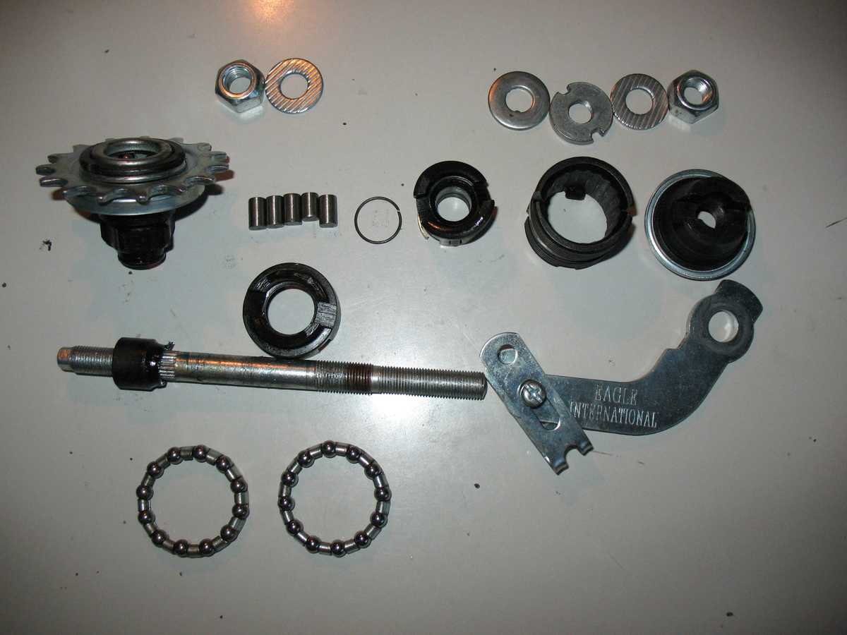

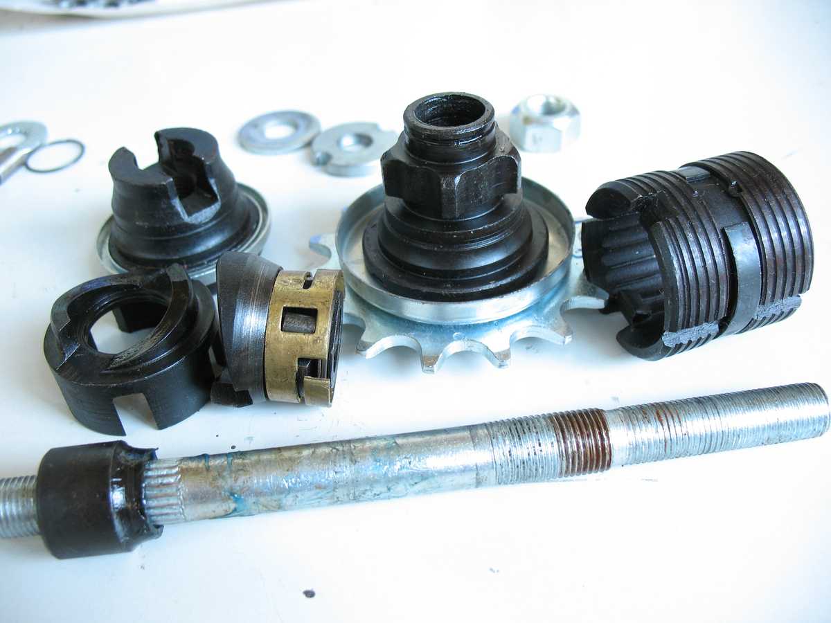

+300 км
Все это время сзади что-то делало "трынь-трынь-трынь". Я думал что это цепь на маленькой звезде так себя ведёт. А в последнюю поездку на спуске, на торможении, хрустнуло и колесо чуть не заблокировалось. Я чуть было не обрадовался, потому как с таким передаточным соотношением заблокировать тормозом колесо было очень проблематично.. Но пришла пора очередной раз перебирать торпеду.

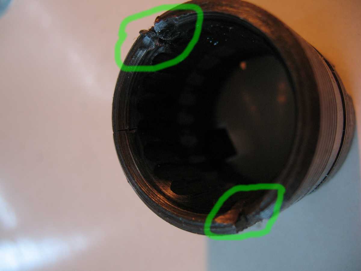

Треснул тормозной барабан
155.JPG [ 51.96 КБ | Просмотров: 4107 ]

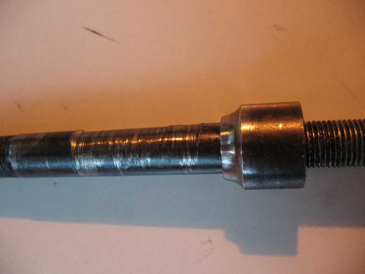

А новый пятерик производства хвз ("из последних" как было сказано продавцом) погрыз ось. Вот и трынь трынь трынь.
156.JPG [ 35.48 КБ | Просмотров: 4107 ]

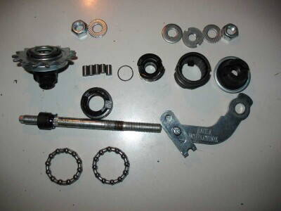

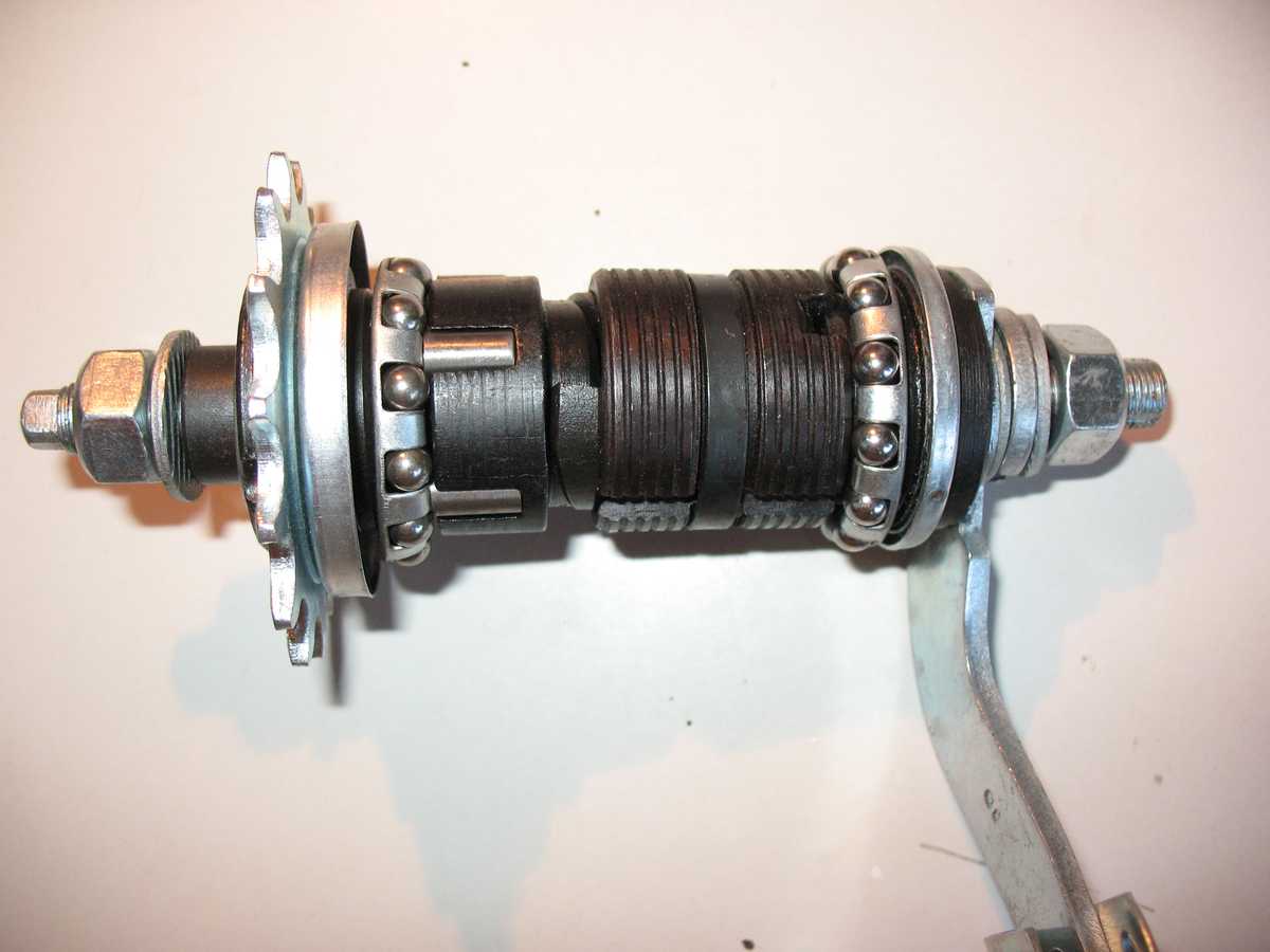

Вобщем легендарное советское качество меня уже окончательно достало. И если до этого я, начитавшись презрительных мнений, старался избегать китайчатины в торпеде. То теперь всё. Купил целиком с гордой надписью Eagle International.
157.JPG [ 49.24 КБ | Просмотров: 4107 ]
158.JPG [ 55.5 КБ | Просмотров: 4107 ]
И надо сказать что выглядит оно как минимум не хуже чем совковые поделия.
Нет дефектов отливки, нет следов резца в канаву размером на дорожках подшипников, пятерик не овальный и не приплюснутый, звезда на нём почти не люфтит. Всё ровное. Из заметных косяков только один ролик меньшей длины чем остальные.
160.JPG [ 68.47 КБ | Просмотров: 4107 ]
Отполирую дорожки, почухаю наждачкой и посмотрим как оно себя поведёт.
Но у меня уже есть ощущение что надо было было сразу так сделать.

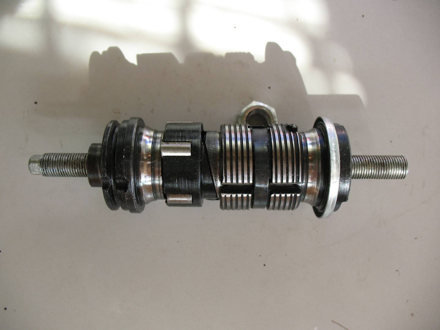

Шлифанул, полирнул, проточил углы тормозного барабана и снаружи и внутри где его распирают конусы.
161.jpg [ 113.15 КБ | Просмотров: 4075 ]
162.jpg [ 88.48 КБ | Просмотров: 4075 ]
Собрал. Отрегулировалась практически идеально. Едва ощутимый люфт на колесе, при этом оно свободно крутится и не тянет за собой педали. Когда попробовал затормозить - ещё не до конца затянутая ось чуть не выпрыгнула из дропаутов. Слегка даже офигел, не ожидал такого. Затянул. Тормозит быстро, резко и почти без усилия. Это рукой, на перевёрнутом велосипеде.
Настолько хорошо эта втулка не работала ни-ко-гда, сколько я себя помню. Я в шоке.

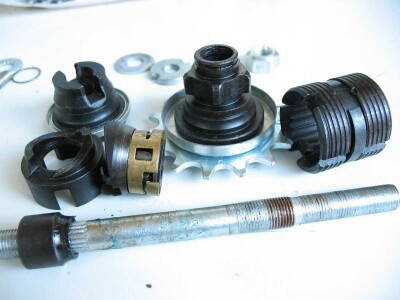

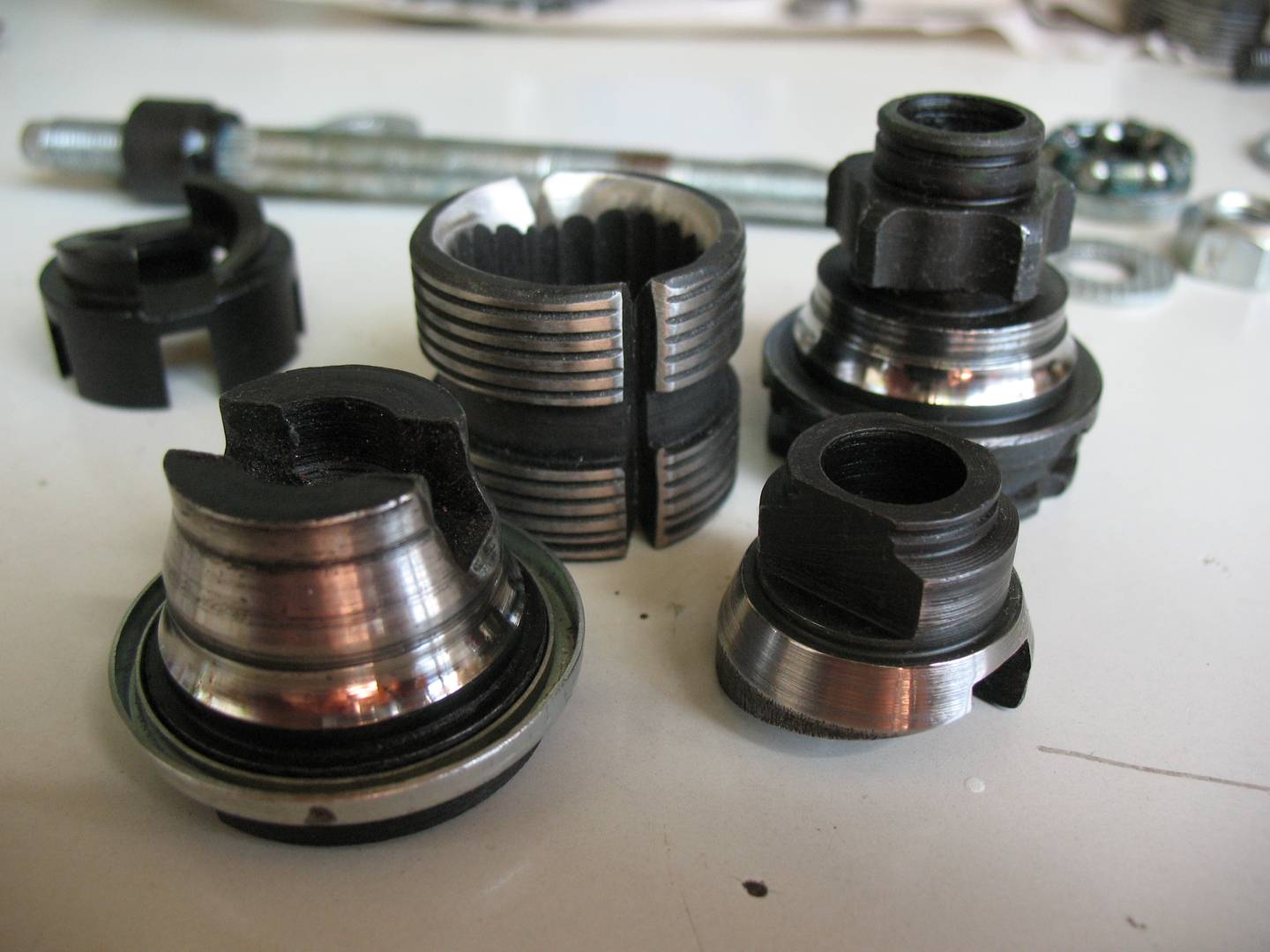

godspeed
А внутри барабана есть проточка под усики латунной детали? Если нет, то желательно сделать.
hvz_drum.jpg [ 507.04 КБ | Просмотров: 4051 ]

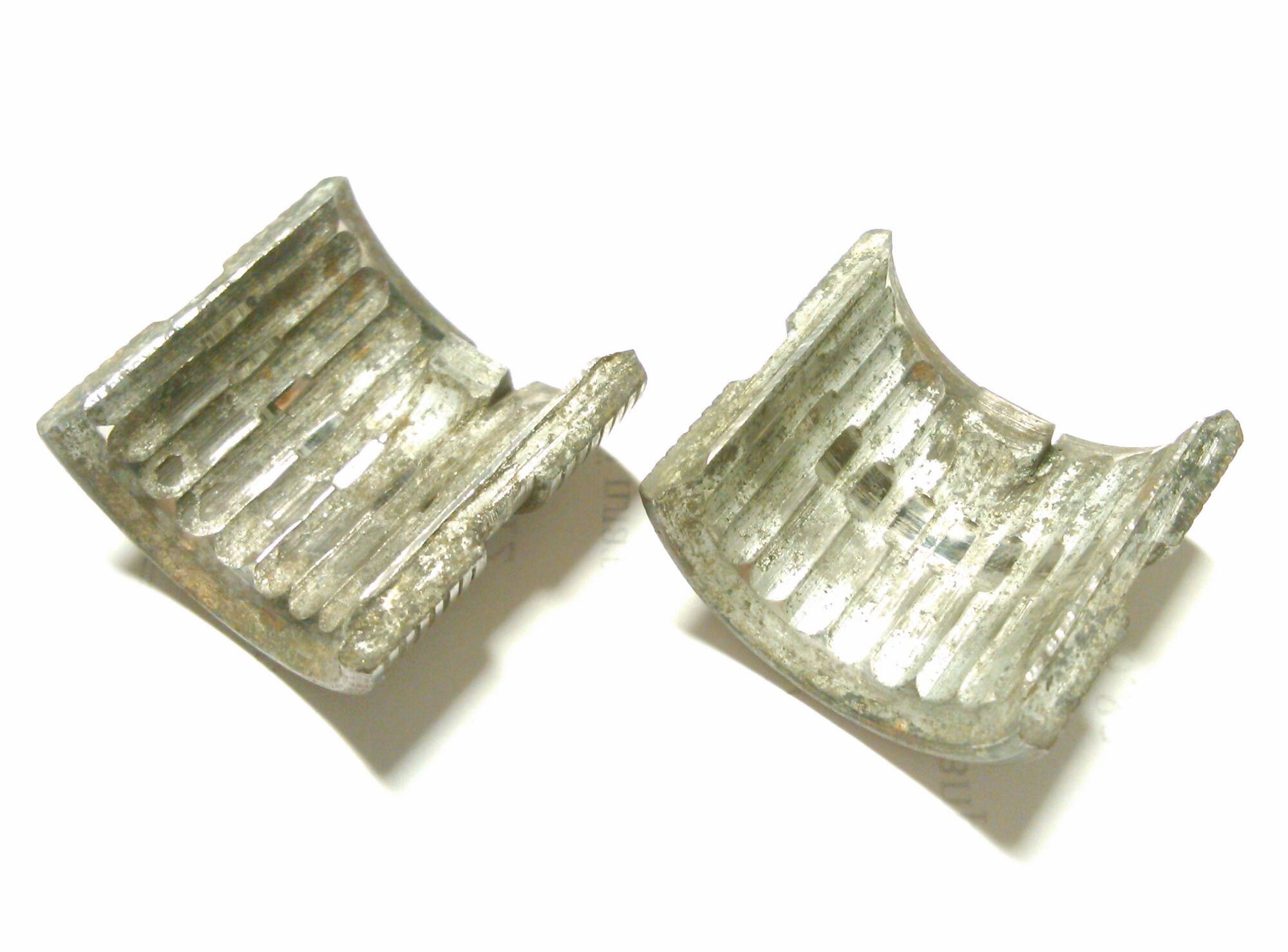

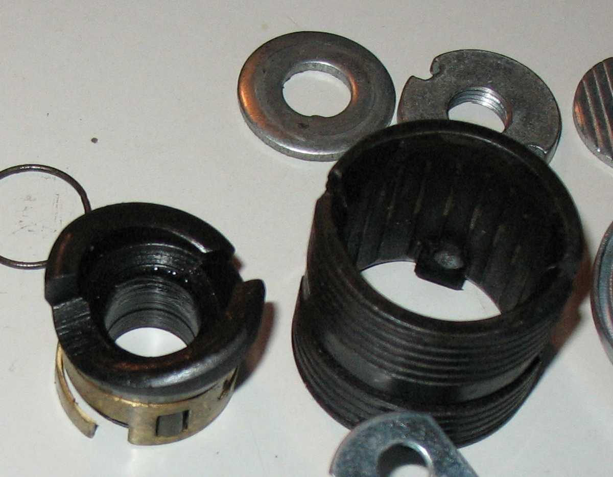

amigostar писал(а):
Можно подробнее как протачивал углы и шлифовал?

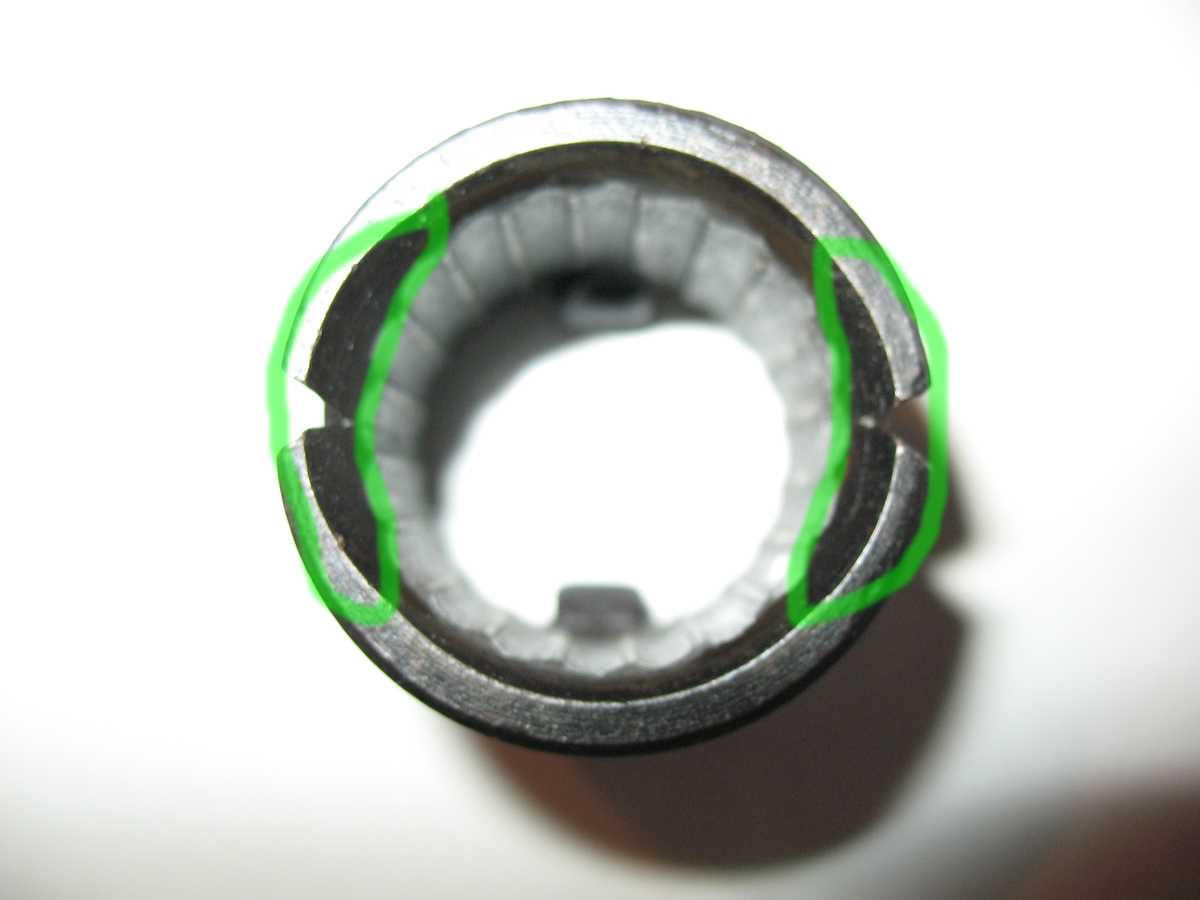

Когда тормозные конусы распирают барабан радусы окружностей начинают не совпадать и полукружие колодки упирается в конус не всей ответной поверхностью а только углами. Конус давит на края колодки а её вершина упирается во втулку. Возникает усилие от которого барабан собственно и треснул. На советстком имеются впадины на углах раскола барабана, но очень уж маленькие и робкие.
165.jpg [ 33.15 КБ | Просмотров: 4034 ]
На китайском они побольше
164.jpg [ 32.97 КБ | Просмотров: 4034 ]
Но я им всё равно сгладил края и ещё больше расширил. Дрелью, краем наждачного круга. Искрит барабан при этом знатно, и вообще особой мягкости металла при запиливании я не заметил.

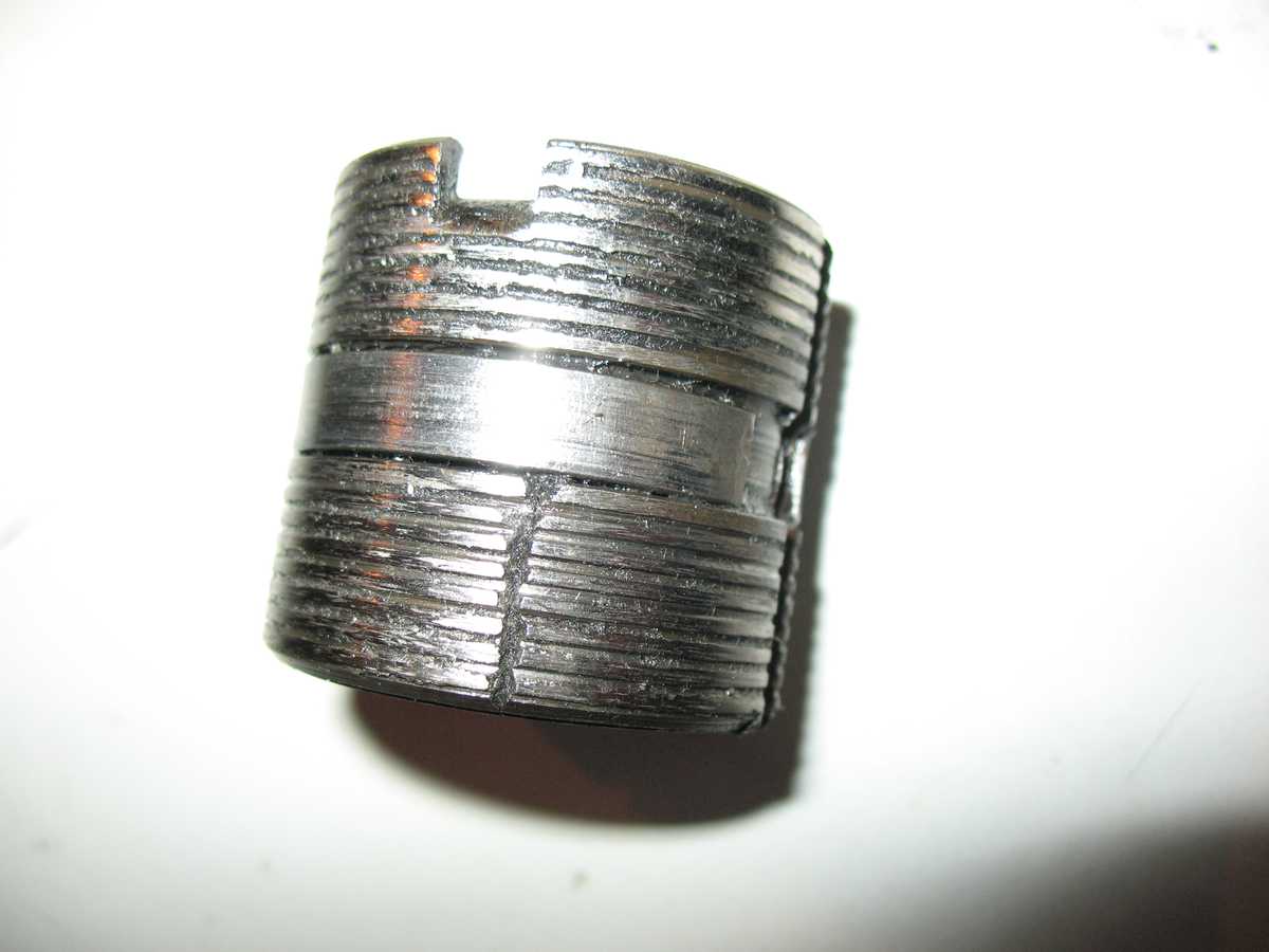

Kirill Yevtushenko писал(а):
godspeed
Вот на это я как-то не обратил внимания, вроде была дорожка с примятыми вершинами, но не очень ярко выраженная. Из имеющихся фоток можно рассмотреть только это
163.jpg [ 61.98 КБ | Просмотров: 4034 ]
Ну и слышно как усики там стрекочут, да. Но опять разбирать я в любом случае не буду, пусть уже изнашиваются :eek:
Кстати по поводу этих загадочных латунных усиков о предназначении которых столько разных догадок. В процессе всех этих мытарств меня тут осенило что на самом деле они нужны чтоб создавать усилие сдвигающее обойму роликов. Чтоб они быстрее клинили. И с этой точки зрения чем сильнее они цепляются тем лучше. Так что сильно там пропиливать наверно не стоит.
Ещё из отличий конструкции - поверхность эээ.. "улитки" малого тормозного конуса сделана не плоской а выпуклой. Это видно на последней фотке.
А насечки на тормозном барабане идут не ровно, а винтом. Резьба фактически. Таким образом внутренняя поверхность втулки должна изнашиваться равномерней, а при томожении барабан должен дополнительно, ещё сильнее, наползать на левый конус. Вот это усовершенствование мне откровенно нравится.
Ну и ещё надо добавить что ролики я поставил старые советские и блестящие. Они такого же размера как большинство китайских :smile: Малый конус оставил старый проверенный твёрдый. И собрано всё насыпью, включая большие подшипники. 18 шаров в большом, 9 в маленьком.
