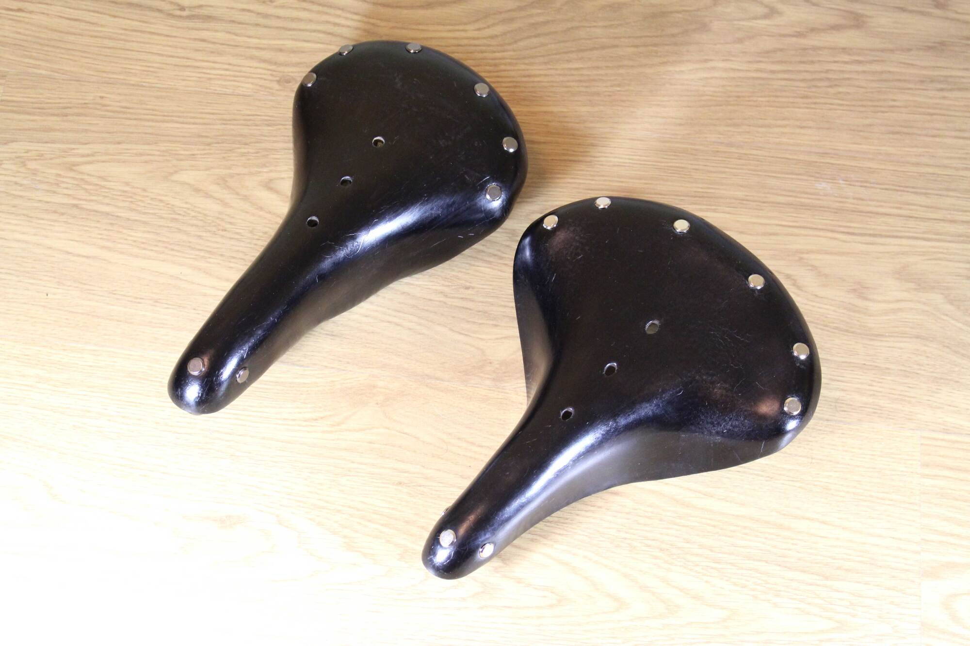

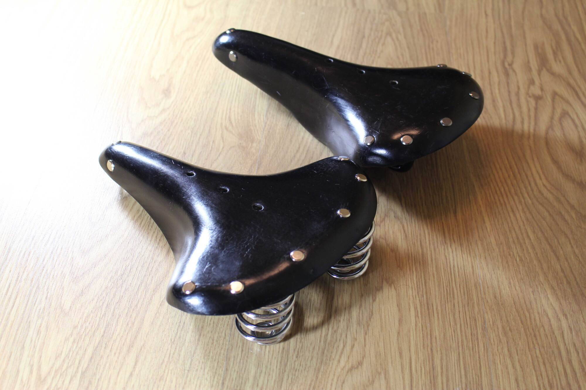

СообщениеДобавлено: 30.12.2015 00:36
Сообщения: 522
Зарегистрирован:19.04.2015
Фото восстановленных сёдел. Получилось не идеально (вылезли некоторые огрехи от недостаточно тщательной шлифовки перед покраской (оказалось, должна быть до совершенно гладкой поверхности) и полезла кисточка - отпечатала ворсинки ), но вполне приемлемо - всё блестит и сияет)
Значительно более раздражает невозможость собрать всё целиком из-за так и не окрашенных/оцинкованных гаек и болтов
413.jpg [ 646.28 КБ | Просмотров: 1522 ]
412.jpg [ 729.05 КБ | Просмотров: 1522 ]

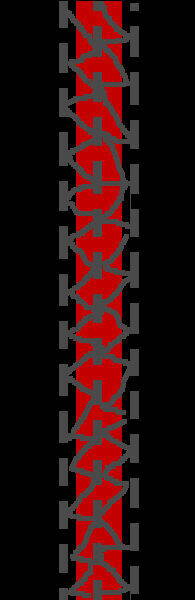

СообщениеДобавлено: 30.12.2015 11:33
z10y писал(а):
Та поки без експериментів, одна стрічка мокне, пробую. Близько 5 мм не вистачає, як і на суху. Гарна шкіра) Грошей не шкода. Досвід таки.. Маю надію що кінцевий результат все ж буде достойний.
Тільки, що з тим майстром говорив ...
Якогось 100% дієвого способу розтягнути шкіру не має :sad: Якщо не вистачає 5 мм то і наврядчи вийде її розтягнути. Засоби для розтяжки(розмягчування) шкіри по аналогії з взуттєвими результату не дадуть, інший принцип роботи.
Що він пропонує, як вирішення проблеми з естетичним ефектом.
Додати ще одну полоску шкіри шириною 5 мм з строчкою і стягнути ТВОЮ шкіру ч.з. неї. Виходить цей самий малюнок нитки, але з біль фігурним плетінням + можна використати стрічку іншого кольору шкіри, має вийти гарно.
Моя уява намалювала таке:
Шкіра кермо.jpg [ 23.08 КБ | Просмотров: 1454 ]
СообщениеДобавлено: 30.12.2015 11:34

СообщениеДобавлено: 30.12.2015 12:30
Сообщения: 522
Евгений76, вона не тягнеться зовсім. Вже другу добу мокне, тільки що дивився, така ж як і була)
Тобто зробити з нею щось крім того що Бегущая Черепаха запропонував (спасибі, сам не додумався б)) навряд чи вийде.
Вставка іншого кольору додала б навіть родзинку) Та в мене моноколор, не буду порушувати.
Спробую без допоміжньої строчки на вставці, думаю вузенька полоска притиснеться просто ниткою шва
