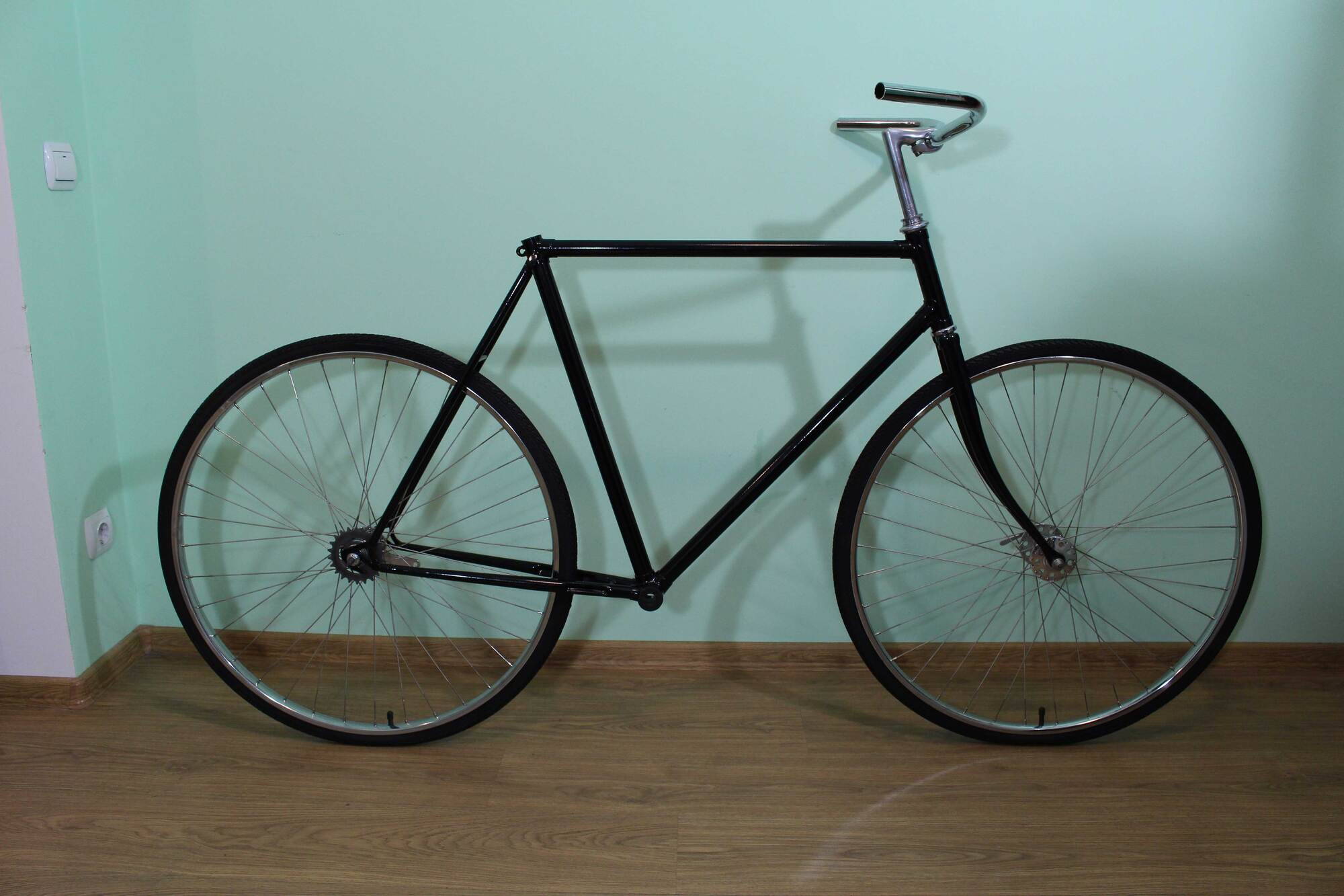

Прошу прощения за продолжительное отсутствие - дела, времени небыло совсем. Вот, перед новым годом несколько всё поутихло, и возникла уже потребность освободить угол в кухне, где полгода как пылятся детали - всё одно к одному)
Поэтому принято решение уж если не собрать полностью, то "присобрать" так, чтобы уже было и что показать, и место в углу освободить)
Осталось всего ничего:
1. Покрасить шкурки на сёдлах
2. Привести в порядок некоторые металлические детали (цинкование?)
3. Обшить кожей рули
4. Баренды (заказать изготовление)
5. Педали (докупить - привести в порядок)
Шкурки уже на последней стадии, впитывают жирный прозрачный крем, завтра надеюсь сбросить фото собранных на каркасах.
Вот эта штука (http://xt.ht/phpbb/viewtopic.php?f=31&t=258484&start=585#p1596217) судя по всему не очень оказалась. При "покраске" покрывает детали довольно толстым матовым "металлическим ", светло серым слоем, довольно неприглядным. Попытка зашлифовать (войлоком на низких оборотах) снимает покрытие практически целиком. Но, пока наверое так.
Педали будут эти http://veloplaneta.com.ua/pedal-vp-vp-365-road-9-16x20t-os-steel-350gr-par, пару купил, и оказалось - сезон закончился, вторую не найти (по всей Украине!!).
Ну и по мелочи - болтики/гаечки.
Руль сейчас пытаюсь обшить, кожа размокает. Если удачно, завтра тоже фото сброшу)
Мож знает кто пряморукого проворного токаря в Киеве, чтоб баренды за полдня до НГ и X-Y гривен выточил из нержавейки?
311.jpg [ 642.7 КБ | Просмотров: 1562 ]
312.jpg [ 603.68 КБ | Просмотров: 1562 ]

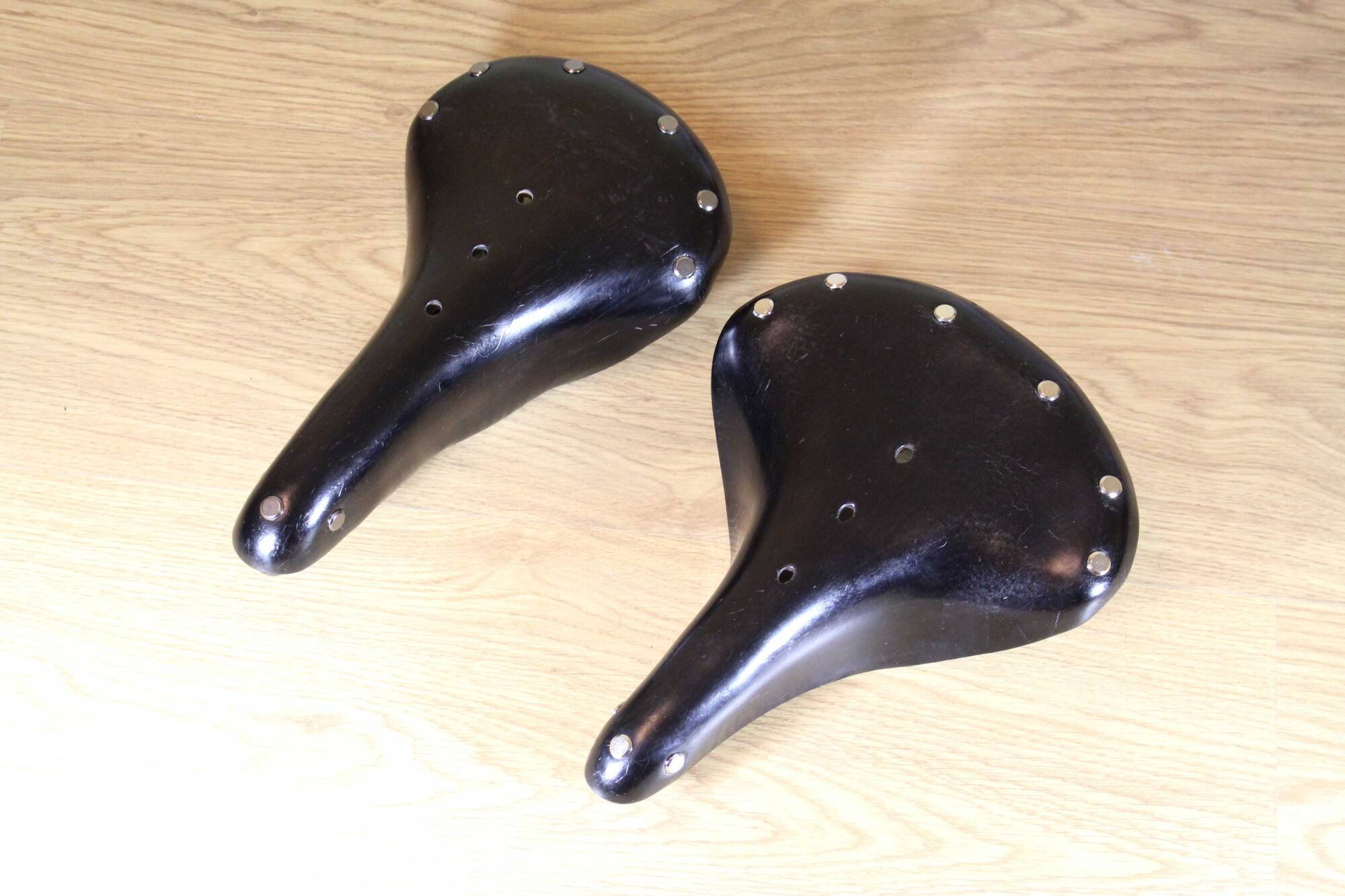

Фото восстановленных сёдел. Получилось не идеально (вылезли некоторые огрехи от недостаточно тщательной шлифовки перед покраской (оказалось, должна быть до совершенно гладкой поверхности) и полезла кисточка - отпечатала ворсинки ), но вполне приемлемо - всё блестит и сияет)
Значительно более раздражает невозможость собрать всё целиком из-за так и не окрашенных/оцинкованных гаек и болтов
