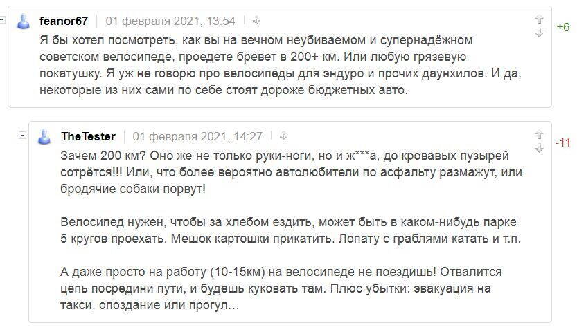

типичный не велосипедист, знания из детства:
разговор.JPG [ 82.83 КБ | Просмотров: 5313 ]
