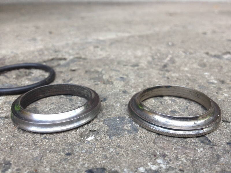

Набрал конусов, какие были, и проточил их все примерно одинаково - по диаметру примерно на 1 мм, а по высоте канавки так, чтобы остался небольшой (ок. 0,5 мм) буртик, удерживающий резиновое кольцо от спадания вниз. За особой точностью не следил (может потом таки приду к точным размерам) Цилиндрическая стенка проточки на самом деле не цилиндрическая, а слегка коническая - уклоном вниз. Это сделано для того, чтобы резинку не прижимало к чашке - во избежание заклинивания:
sample.png [ 9.94 КБ | Просмотров: 10141 ]
Потом, набрав соответствующее количество чашек и один подшипник для прикидок, подался на рынок к торговцам сантехмотлохом. Прямо на точке, где нашёлся огромный выбор резиновых колечек, и комплектовал рулевые. Проверял, чтобы резинка касалась (но не прижималась) чашки, подбирая кольцо соответствующей толщины. С этого момента, конус, чашка и резиновое кольцо - это один комплект. Понятно, неудобно. но пока так, и здоровье подшипника того стОит.
Попробовал на одном комплекте применить максимально тонкую резинку (и соответствующую проточку) на "старинный" проект, чтобы эта резинка была совсем незаметна, и виднелась токарная накатка на старинном конусе - этот комплект виден на фото, наряду с "обычным".
Фото 02.07.14, 16 25 24.jpg [ 229.21 КБ | Просмотров: 10141 ]
Комментарий к файлу: Именно этот конус с глубокой проточкой имеет плавный профиль канавки, остальные экземпляры сделал более "острыми", как на эскизах выше
Фото 02.07.14, 16 21 56.jpg [ 203.65 КБ | Просмотров: 10141 ]
Фото 02.07.14, 16 21 45.jpg [ 208.82 КБ | Просмотров: 10141 ]
