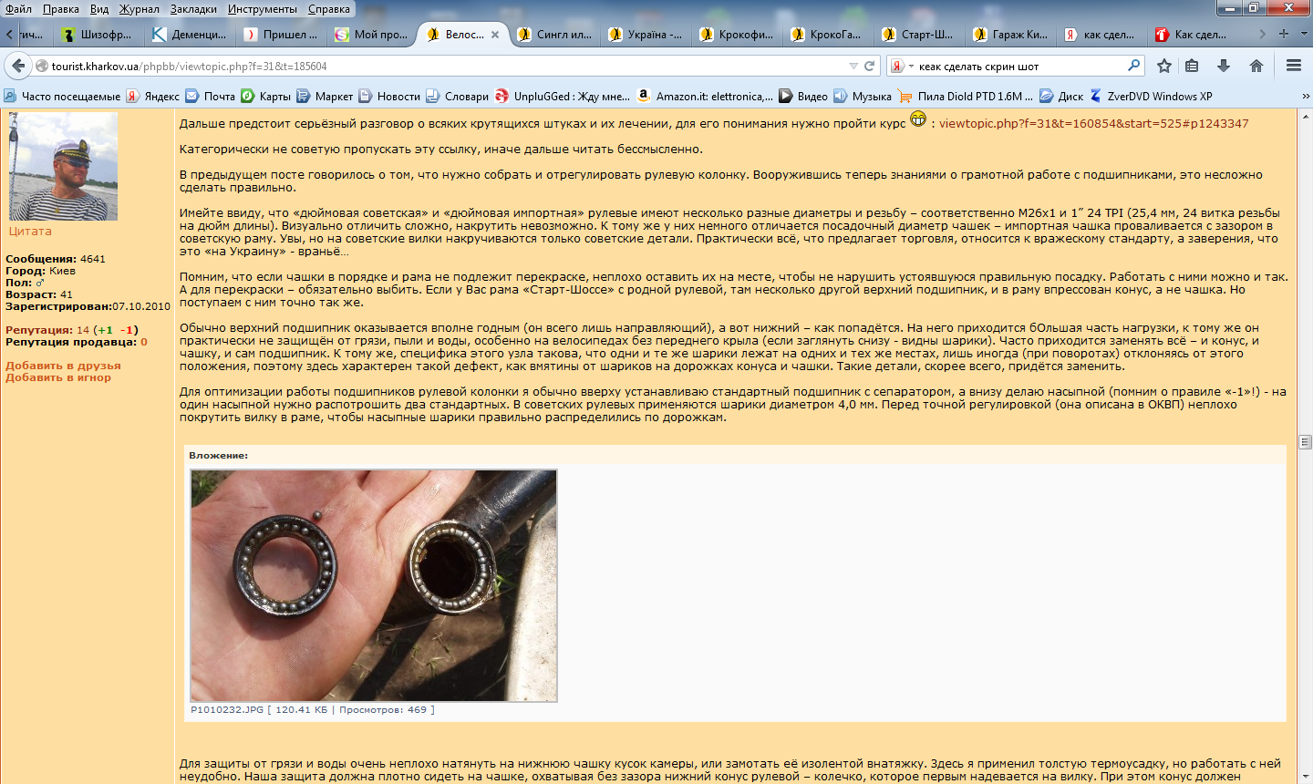

Не соглашусь по поводу установки верхнего сепараторного подшипника - хоть на него нагрузка и меньше но направлена она по другому , и последствия его поломки намного печальнее чем нижнего поскольку сразу приводят к убиванию резьбы :evil: , что крайне тяжело поддаётся ремонту и в большинстве случаев ведёт к замене столь дефицитной в нынешнее время детали как вилки . Причин поломки может быть несколько - перетянутая или недотянуттая рулевая , отсутствие стопорной шайбы и как следствие самораскручивание , ну и банально то что сила действующая на верхний подшипник пытается наклонить шток вилки к краю рулевого стакана раздвинув шарики в стороны , шарики при этом разжимают сепаратор и всё это прекрасно размалывается убивая мелкую резьбу штока. Последствия такой половки прекрасно видны на многих б.у. вилках , это канавка или сминание резьбы не дающее нормально накрутить конус или чашку рулевой.Исходя из вышесказанного настоятельно не рекомендуется ставить верхний сепараторный подшипник в рулевые если вам дорога ваша вилка.
скриншот про сепараторній подшипник.png [ 476.83 КБ | Просмотров: 10359 ]
