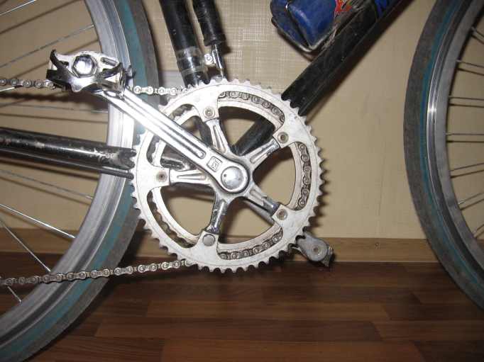

-на своем кроке немогу нармально на работу ездить, ибо джинсы постоянно цепляют в большую звезду..
-не будет ли ТС ставить защиту на большую звезду?
-даже не знаю где и искать такую на мою систему от спецзаказа..
-подскажите бывалые, реальный выход из ситуаци..или может завалялся такой девайс у кого в Харькове..
-варианты, типа "ездить в велосипедках" и "прищепки вниз на джинсы" не очень вдохновляют...
