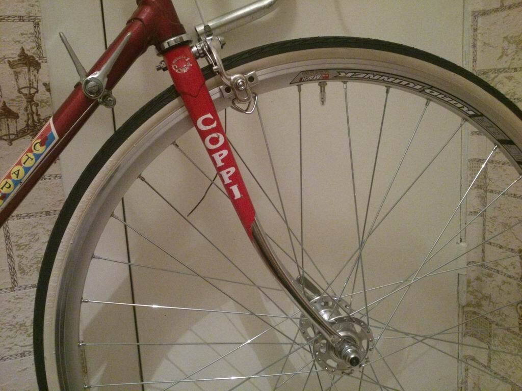

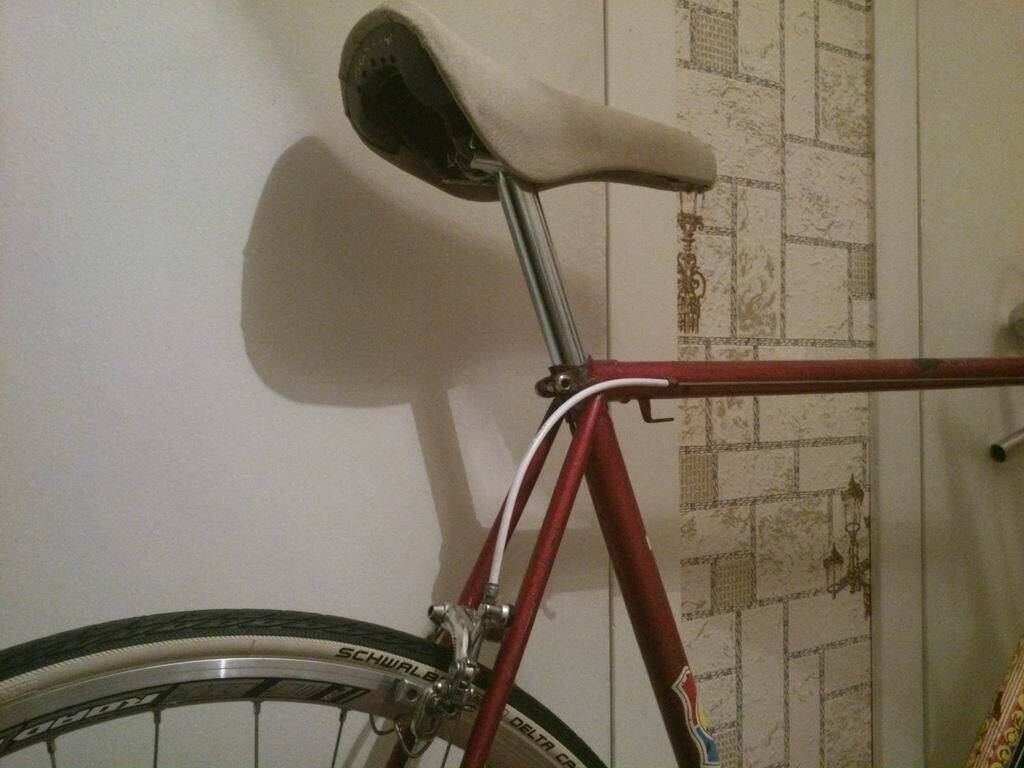

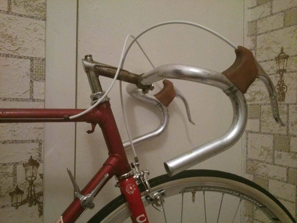

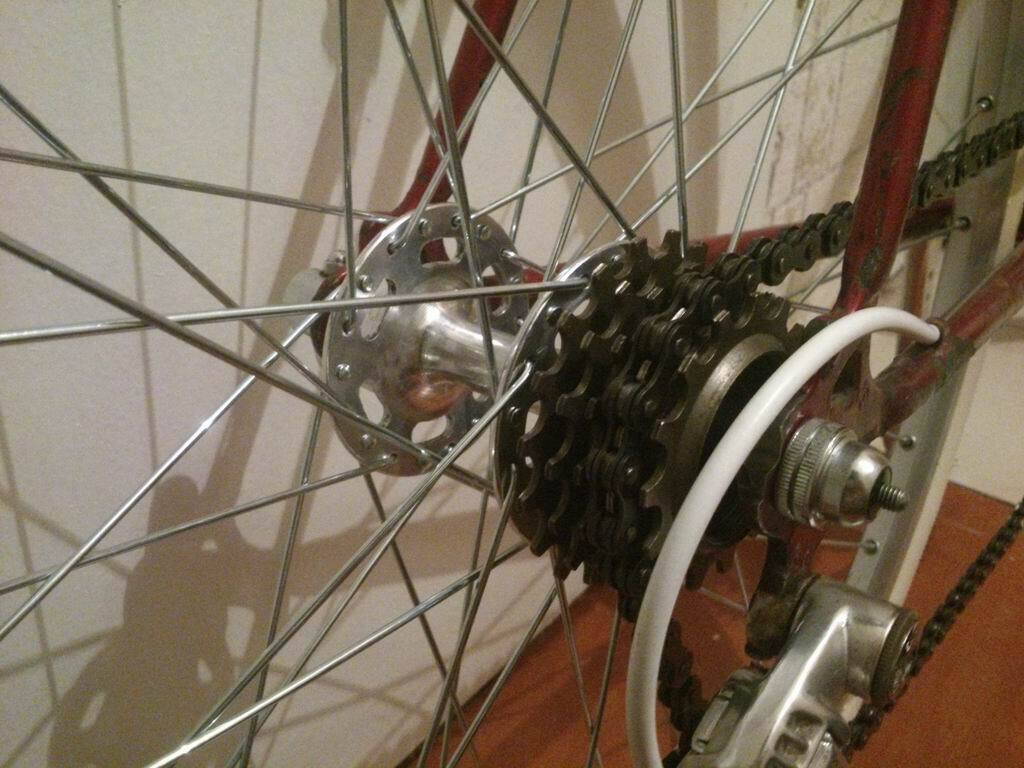

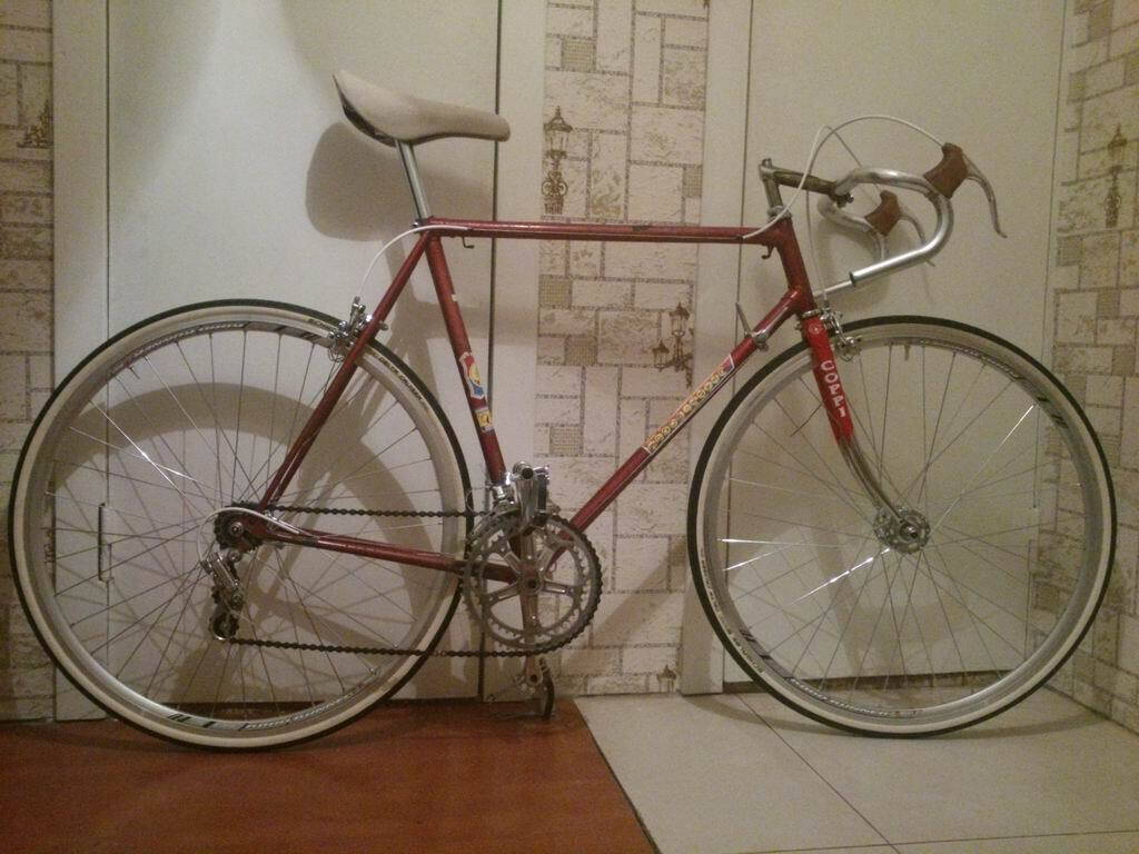

Ну что, можно ездить :cool: Только вот печаль-беда - у нас снова снег посыпал, ещё и с каким-то стрёмным ураганным ветром... Обкатка откладывается недели на две, пожалуй :sad:
Красить собираюсь летом, когда уже жарко будет.. Да и предварительно обкатать весь этот совецко-итальяно-японский коктейль не мешало бы. По факту, его и крокодилом-то трудно назвать, скорее - какой-то кастом: от ХВЗ одна только рама и вынос остались, руль стартовский поставлю позже :eek:

СообщениеДобавлено: 17.03.2014 21:09
Поздравляю! Красавец - что надо!
Если наведёте блеск на вынос - может и краситть не нужно? Шарм у него есть, на итальянца похож (и неудивительно - там почти всё с Италии содрано нашими или узкоглазыми :D )
Если помечтать - вилку и вынос полностью отхромировать (остальное итак как новое выглядит), чтобы ТОЛЬКО рама выглядела не потрёпаной - заслуженной! Тогда тот шарм усилится.

Вынос я однозначно отдам знакомому на перехром. Я уже упоминал про такую возможность, кажется. Тем более, что этот вынос трековый - то ли рекорд, то ли метеор.. Надо отдать должное) Вилка и так полностью хромированная - её только в растворитель опустить на пару дней, краска сама слезет. И кстати, насчёт "оставить раму как есть" присутствует такая мысля, ретлук получится :twisted:

Хренасе крокодилы пошли... Вообще шик!

А, расписать забыл..
Рама: ХВЗ Старт-шоссе 1980 №38
Вилка: Fausto Coppi
Рулевая: Tange Seiki Passage
Вынос: ХВЗ трековый
Руль: временно Wihu, будет Старт-шоссе.
Втулки: Suzue
Обода: Mach1 Roadrunner 700х15с
Спицы/ниппеля: SLE
Шины: Schwalbe Delta Cruiser 700x28C Whitewall
Трещотка: пятерник Velamos 15-19
Каретка: Shimano BB-UN55 115мм
Система: Shimano 600EX Arabesque 52х42
П.переклюк: Shimano 600EX Arabesque
З.переклюк: Shimano 600EX Arabesque
Манетки: Shimano 600EX Arabesque
Тормоза: Shimano 600EX Arabesque
Торм. ручки: Shimano 600EX Arabesque :D
Седло: Selle Royal Dolphin
Подседел: нейки невядомы 25х300мм
Педали: Wellgo BDW Classic
Масса собранного вела получилась 11 кг 160 г :wink:
ну так растём же, развиваемся :D времена эМТэБэ турнея заканчиваются, слава всевышнему))

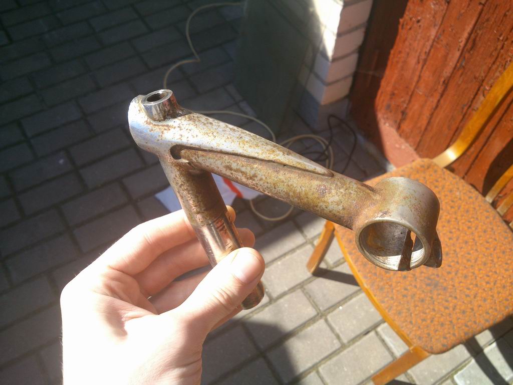

Уже делаю, ага)) Напомню, выглядел он вот так:
Resize of DSC_0444.jpg [ 94.56 КБ | Просмотров: 3027 ]

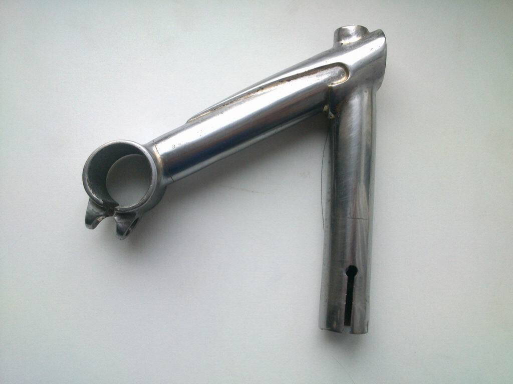

Ободрал ржу и остатки хрома дремелем с корундовой насадкой, потом вручную зашлифовал шкурками 120, 320, 1500. Сейчас вынос выглядит вот так:
Resize of DSC_0451.jpg [ 57.88 КБ | Просмотров: 3027 ]
После 1500-й кое-где стали видны царапины от корунда, надо перешлифовать эти места по-новой. Попутно заготовил все компоненты и приспособы для обмеднения. Про это отдельный пост будет, скоро уже.

:Bravo: :good: дуже крутий вєл получився !!! Вітаю !
не пойму шо з рульом не так, але вроді шось не так ... ?
тепер головне з обмоткою-обтяжкою не прогадати.
