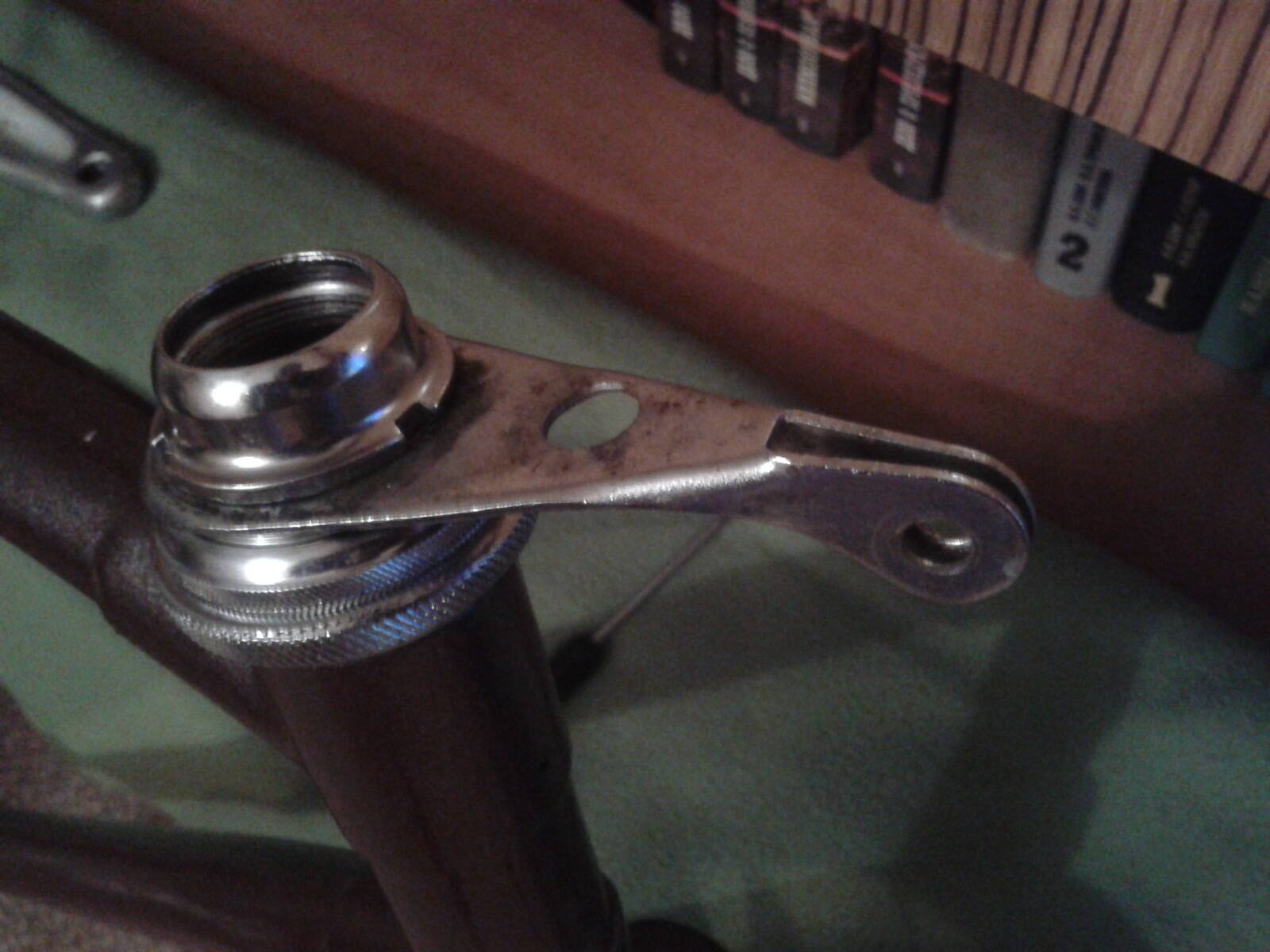

вообще то эта звезда тут ездить не будет, я или покупать буду или может поменяться кто захочет. а крепеж для фары обычный, ща попробую выложить.

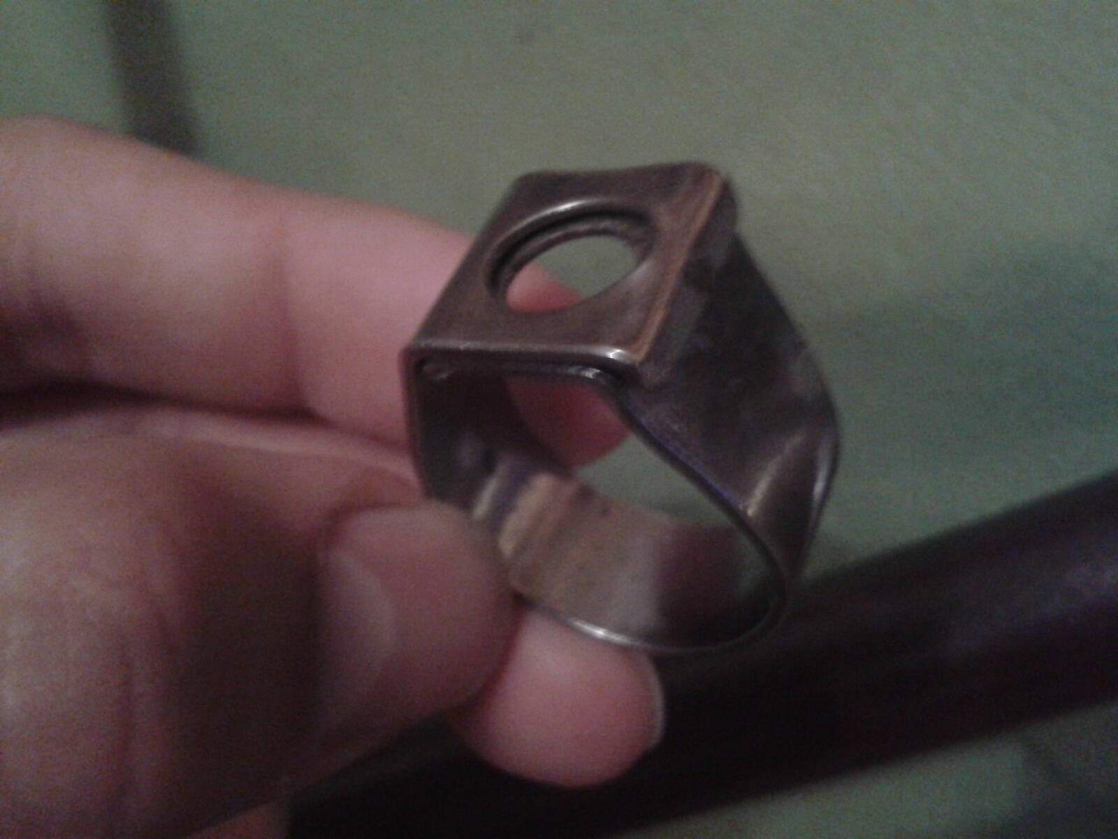

крепеж и ещё хомутик какой-то, подскажете может что оно такое

Хомут крепления тормозной ручки. Гугл "тормозные ручки ХВЗ" рулед. Пригодится какую-нить фигню к рулю присобачить - звонок там или ещё чего.
Не, от пирамидки мощно колхозом веет. Тем более, там контргайке есть куда закручиваться.

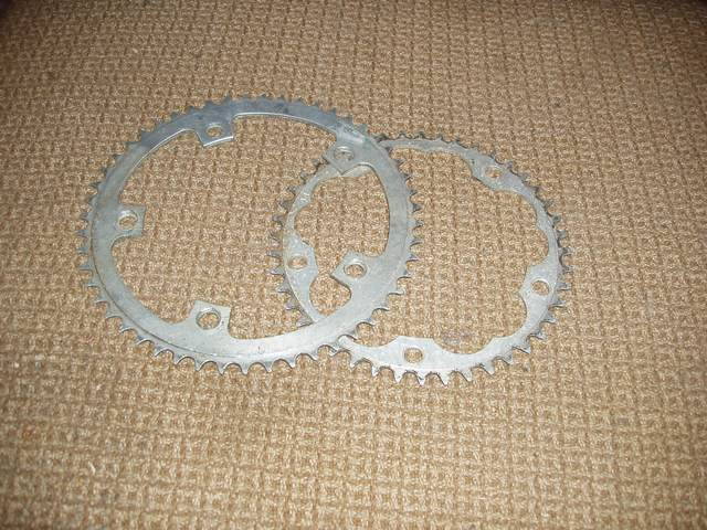

Чтобы с твоей звездой 53 получилась передача 2,42 - как на Украине с завода, сзади нужно ставить звезду 22 зуба. При одинаковом передаточном отношении, чем больше обе звезды, тем медленнее изнашивается цепь. И, ИМХО, большая передняя звезда красивее.
У меня ненужные (под узкую цепь) 44 и 51:

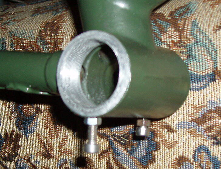

Сделал каретку в Салют. Чтобы не прокручивались и не вынимались вставки, просверлил пару отверстий и нарезал резьбу М5 (болты на фотке пока левые). Т.к. вставки были выточены левой задней ногой, соосность там несколько хромала, поэтому метчики шли туго. Одну вставку слегка попыталось прокрутить. В какой-то момент мастер вынужден был остановиться - метчики работают строго и жёстко соосно, и один уже начал заметно уходить с оси вставки.
В итоге придётся укорачивать резьбу на левой чашке каретки. Решили с мастером, что стОит просверлить отверстия ещё под пару болтов, и всё будет держаться с гарантией.
Соосность резьб строго обеспечивается приспособой для метчиков.
P1010269.JPG [ 127.05 КБ | Просмотров: 2341 ]
Повторять такую конструкцию больше не хочу, а в твою раму такое и подавно пихать нельзя.. Выход (при желании таки впереть картьридж)- либо вырезать каретку из рамы ашана и вваривать-впаивать внутрь минской (Минск-Аист-Салют-Орлёнок), либо развопачивать всю длину минской каретки до диаметра 40 мм и впрессовывать цельную вставку из алюминия (на фотке видно, чито центральная часть имеет меньший диаметр). На стали мастер категорически отказывается нарезать свежую резьбу - и я его понимаю (цена в рос. рубях) - http://sportresort.ru/product_info.php?products_id=702

каретку вчера всунул таки в раму, кареточная труба оказалась немного овальной... не пойму почему, но в принципе всё стало на своё место :twisted:

Ось каретки смещается вправо на толщину буртика, на 1 мм. Реально там этот мм пофиг, но набегает (на Салюте) ещё немного за счёт того, что ширина родной каретки 69 мм. Я этой фигнёй не то чтобы не заморачивался - учёл просто, чтобы чейнлайн был около 40 мм. При необходимости его уменьшить на пару мм можно вставки в картридж применить - у меня так на Табуретке сделано. Причём тупо магазинными стопорными кольцами соответствующего размера (27 то ли 29 мм)
