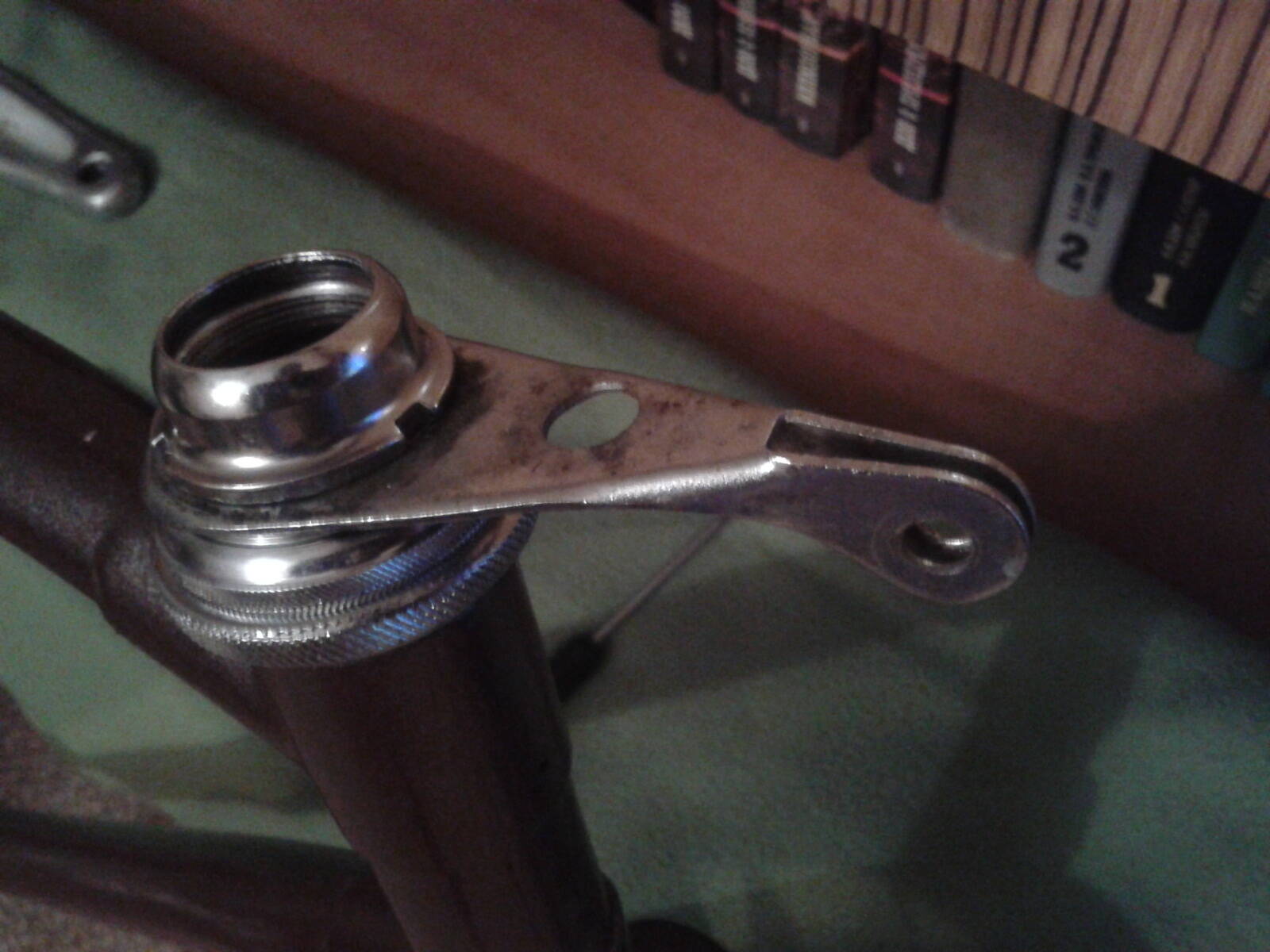

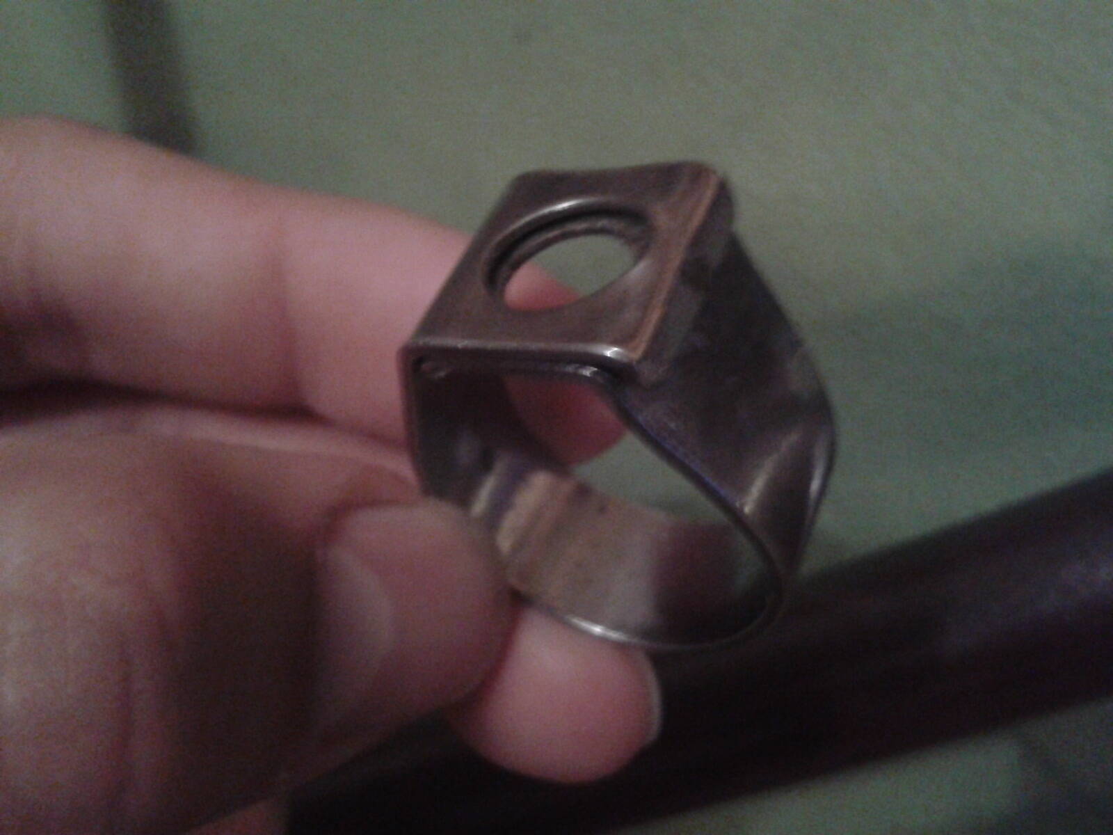

крепеж и ещё хомутик какой-то, подскажете может что оно такое

Хомут крепления тормозной ручки. Гугл "тормозные ручки ХВЗ" рулед. Пригодится какую-нить фигню к рулю присобачить - звонок там или ещё чего.
Не, от пирамидки мощно колхозом веет. Тем более, там контргайке есть куда закручиваться.
