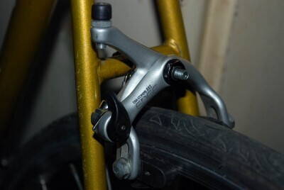

СообщениеДобавлено: 20.01.2014 19:06
Саша Рид писал(а):
kisa, ну шо там с педалЯми моими? :cry: :cry: :cry: нормально усе?
Дык чево? Буржуйские педали и ШОССЕЙНАЯ система с 2-мя звёздами буржуйская же. 95% вероятности, что всё срастётся красиво. Всмысле, педали прикрутятся однозначно, и всё на вал наденется, переживать (слегка) можно только за чейнлайн. Оставшиеся 5% - это если вдруг звезда с цепью уж очень сильно уйдёт куда-то не туда. В этом случае в Киеве был бы поход в магазин и попандос на 70-80 гривен - купить другую каретку, с другой длиной вала. Есть ещё вариант (на такой случай) - ту единственную звёздочку, которую Вы оставите, можно поставить как на своё место, так и на место снятой. Вобщем, выбирайте понравившуюся систему и педали.

Gagarins писал(а):
:shock: однако... и аж колодки вверх задвинуты.
Нет, с одной стороны оно конечно радует, но с другой - у меня модель той же ростовки-окраса, а шоссейная тиагра с ультегрой туда ну никак не подходят... Конкретно br4500, br4600,br6500 и br6600 не линейкой, а непосредственно по колёсам мерил - отчётливо коротки.
але нове, ностра алес

спереди рекордова вилка
А... но всё-равно, сзади у вас хоть и впритык, но покрышку всёже не трёт, а у меня 3-4мм не хватало. И ладно бы рамы сильно разных годов, но в данном-то случае - идентичные.

guffy
и даже не впритык - потом поднимал вверх немного.

Посмотрел на велике - ну, прикручена. Только не гайкой, как ХВЗ или Альхонга, а вроде болтом под внутренний шестигранник. Хз (Хочу знать :D ). Вроде под неё нужно просто отверстие в мостике ∅7 мм да и всё. Так вот же есть они на раме. К чему там чего-то растачивать - не пойму, вразумите, кто может :smile: Может кто откручивал/прикручивал
Это не болт а гаечка в форме мелкокалиберной гильзы. Где пистон там сделан внутренний шестигранник.
И эта гаечка, сволочь, чуть чуть не влазит в стартоновскую дырочку. :oops:

А заказанные тормоза можно и поставить. Спереди можно ограничиться напильнингом дропаутов и "прорезей" тормозов, а сзади из алюминиевого толстого уголка сделать две пластины и опустить ось тормоза на требуемое расстояние. Правда эстетическая составляющая весьма спорна. Правда у меня Dia compe были, их напильнинговать не так жалко, как ультегру.

Тумановский
Не пугайте девушку, пускай дождется тормозов. Скорее всего они встанут без напильника, только с подгонкой дырочки под диаметр гайки. Вот, нашел фотку. Диа компе. Должны быть такого же размера, как и такого же возраста. 600-ка же, не ультегра. Всё нормально.
