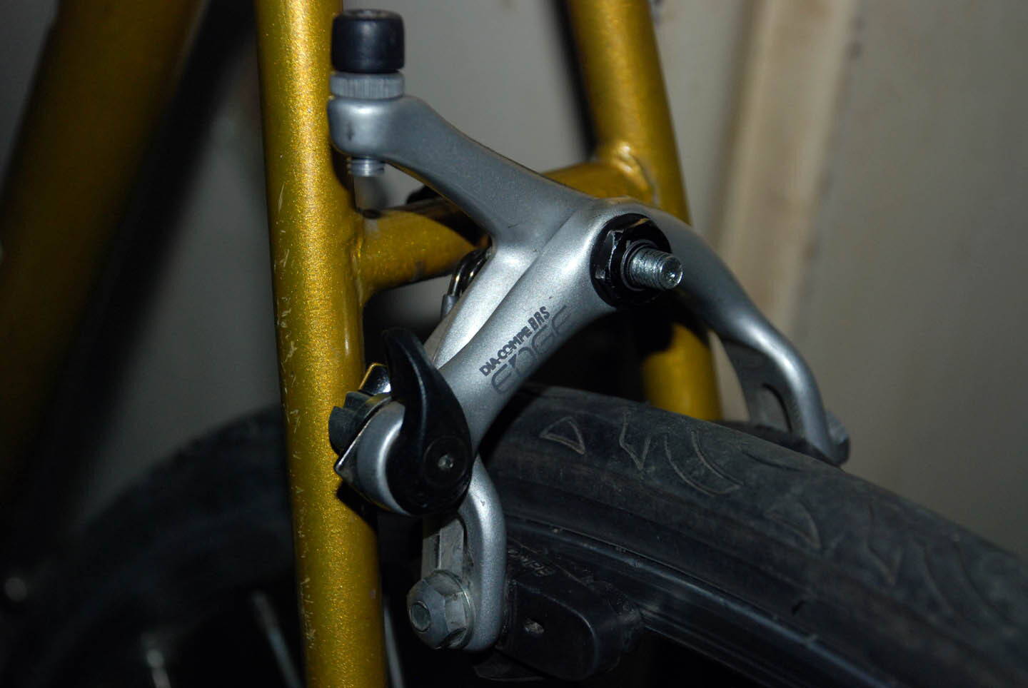

Не пугайте девушку, пускай дождется тормозов. Скорее всего они встанут без напильника, только с подгонкой дырочки под диаметр гайки. Вот, нашел фотку. Диа компе. Должны быть такого же размера, как и такого же возраста. 600-ка же, не ультегра. Всё нормально.
Позиция стопы на педали:
http://cdn.ternbicycles.com/sites/defau ... -pedal.png
http://practicaltriathlon.files.wordpre ... troke1.jpg
dia compe.jpg [ 113.31 КБ | Просмотров: 1642 ]
