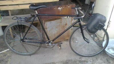

Момент истины настал!!! В связи с тем что события были потороплены нуждой, вельчик был собран на скорую руку и немного опробован. Таким образом сегодня с самого утра проехался в ближнее село, общий пробег 24 км. (бортовика естественно нет, но маршрут неоднорадно обкатан), причем примерно 10 с мешком картошки на переднем багажнике :). И теперь отзыв неискушенного: во первых вел не такой тяжелый как казалось, во вторых заднее колесо действительно работает как маховик, в третих радует грузоподъемность действительно радует (я раньше упоминал о подклинивании рулевой, а с грузом на предке управляемость стала даже немного лучше) и на МТБ и на туринге етот вес давал бы о себе знать намного явней. Ну и о плохом - доставляла дискомфорт рулевая и очень часто спадала цепь, но эти баги от неожиданой надобности вела и со временем устраняться. А вообщем вельчик в сравнении с турингом слишком тяжел в разгоне и в сбросе скорости (в данном случае это плюс), управляемость очень низкая (наклон в повороте, минимальная скорость и минимальный радиус поворота), скорость по прикидкам около 18-22 км/час больше трудно удерживать, максимальную набрал 30 км/час (мужик на мотороллере подсказал) и при этом создалось впечатление что вел обмяк (даже остановился давление шин проверить), ну и свободный выкат от отталкивания ногой с торпедо процентов на 30 меньше чем с храповой втулкой. Вообщем в ходу как и ожидал не особо, в неприхотливости пока не скажу (задолбала рулевая и цепь, шатуны с трехлапкой умеют только крутить свою комбинацию из трех лап наезднику :) ), в маневрености - для удобной скорости минимально-терпима, грузоподъемность - тут на ура, ну и внешний вид хорош конешно, особенно в селе рядом с другими Украинами вообще как алмаз в огранке :) Короче грузовым он будет у меня, а катать приятней на хромольке с 32 покрами.

Вельчик и мой ФулФейс :)
Комментарий к файлу: Вельчик и мой ФулФейс :)

Ага, симпатичный. Про втулку немного viewtopic.php?f=31&t=160945&p=1203427#p1203427 . Ну и шины - вторая фигня, после аэродинамики, которая ехать мешает, а не втулки. Так что выбор между комфортом и лёгкостью качения в силе :)
С цепью - не пойму, в чём беда - маленькая жёсткость звезды самой, что ли?
Если вел откровенно грузовой, попробуйте при случае широкое седло-диван и руль поставить высоко, а не по-спортивному. У меня на грузовом так - и тащится тот груз как-то веселее, и поза отдыхательная. И на прогулочном дачном то же.
Дело в том, что это взаимосвязвные вещи:
Ракообразная посадка: узкое седло, низкий руль, педали крутятся силой, есть нагрузка на руки.
Вертикальная посадка: широкое седло, высокий руль, педали крутятся весом, нагрузки на руки нет.
Вроде под Ваши требования второй вариант предпочтительней.
