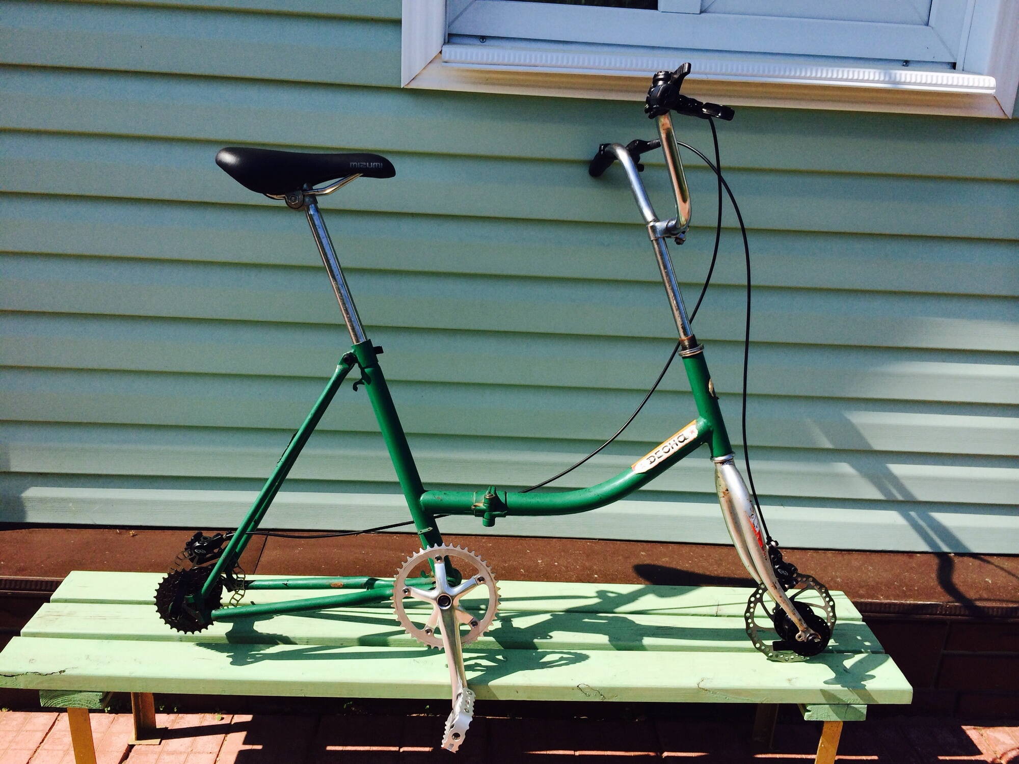

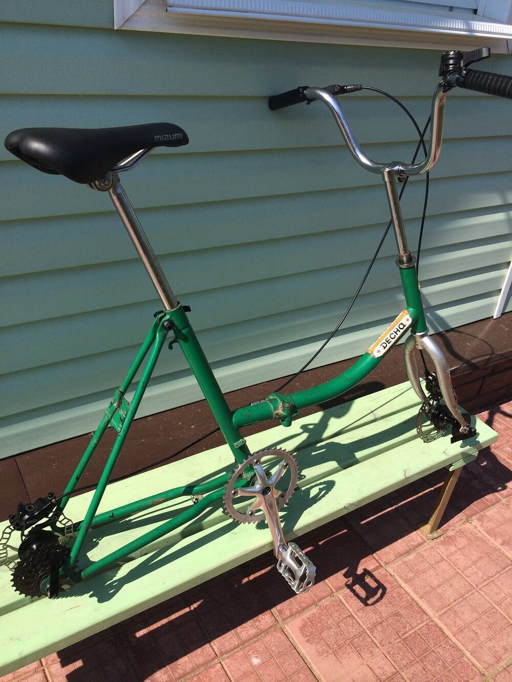

СообщениеДобавлено: 25.05.2014 10:15
Процес идет
image.jpg [ 969.44 КБ | Просмотров: 2214 ]
IMG_0375.JPG [ 474.54 КБ | Просмотров: 2183 ]

HENK75 писал(а):
Процес идет
А где родная вилка?.....
 Заголовок сообщения: Re: Складная Десна NEW 20"
СообщениеДобавлено: 25.05.2014 20:57
Volosaty
Вот думаю что делать, восстанавливать кривую и протертую родную вилку или поставить эту от какого то современного велосипеда.... Родная конечно более интересна в этом проекте но на сколько она будет крепкой? Не родная вилка подходит без проблем, да и ротор 160 мм встает с ней, а на родной не лезет из за формы перьев, но вид с не родной вилкой становится не аутентичный, кто как думает?
Та вообще можно, только покрасить в тон, и сразу и не заметишь подмены. И не забудте гайку от буржуйской рулевой - я то родную трубным ключом накрутил, а теперь понимаю что сделал глупость - надо ревизию рулевой сделать, а разобрать сейчас всю эту фигню - процесс геморный....
Точно не хуже этого китайчика. Только из-за формы перьев большие роторы не лезут (я кстати надеялся что 160мм влезет). В китайчика полезет и 203мм, только риск погнуть его резко растёт :)
Сейчас на "Минсках" ставят такие же вилки, без короны, так что будет по крайней мере похоже :)
Кстати, проверьте выбег (rake) вилки - кажись у китайца он меньше, как бы ногами не цепляться за крыло/колесо.
СообщениеДобавлено: 26.05.2014 12:33
Думаю надо восстановить оригинальную вилку приварить к ней кронштейны под тормозные суппорта и также приварить кронштейны на не оригинальной вилке, и красить обе про запас, мало ли что :D
