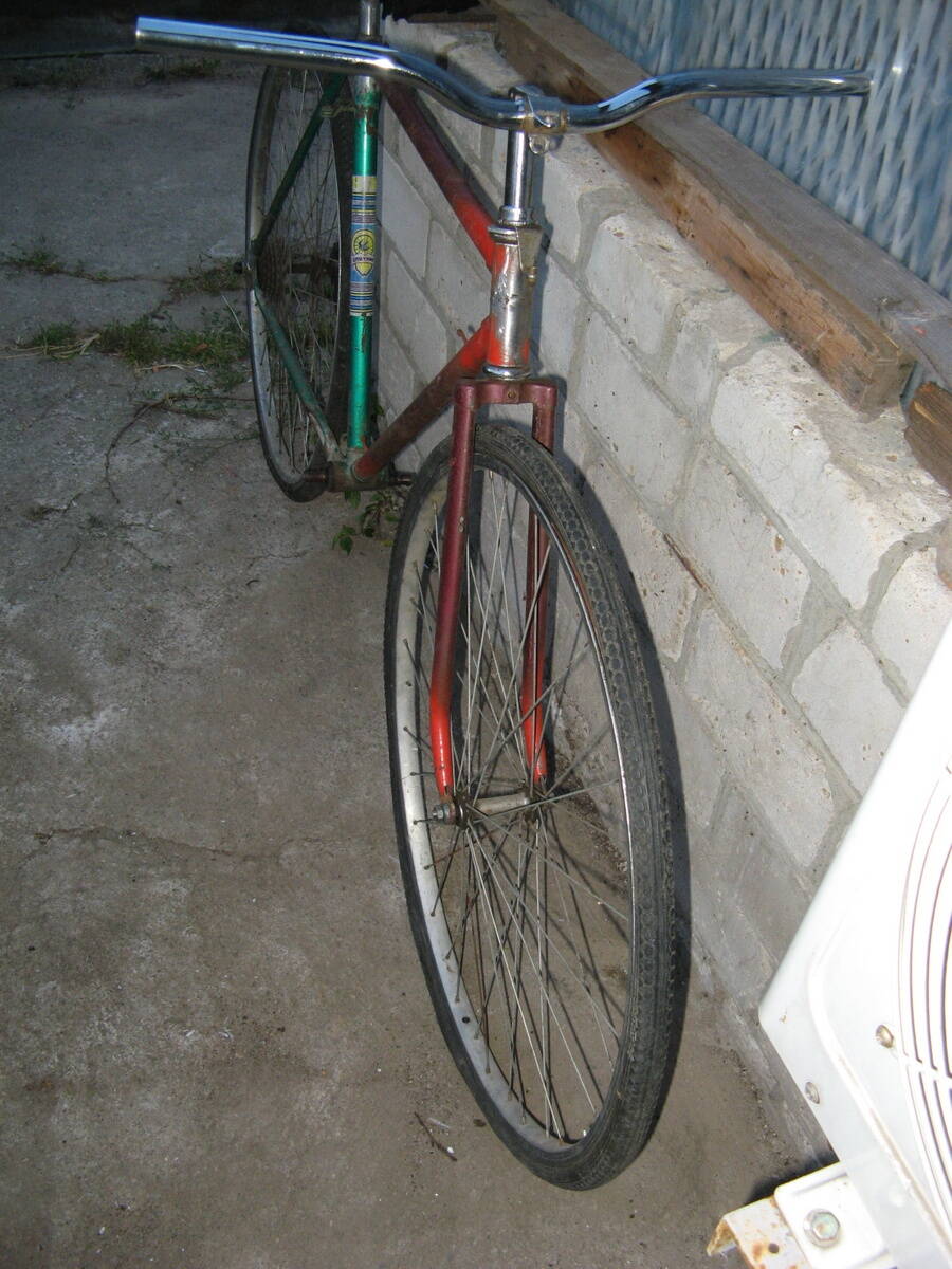

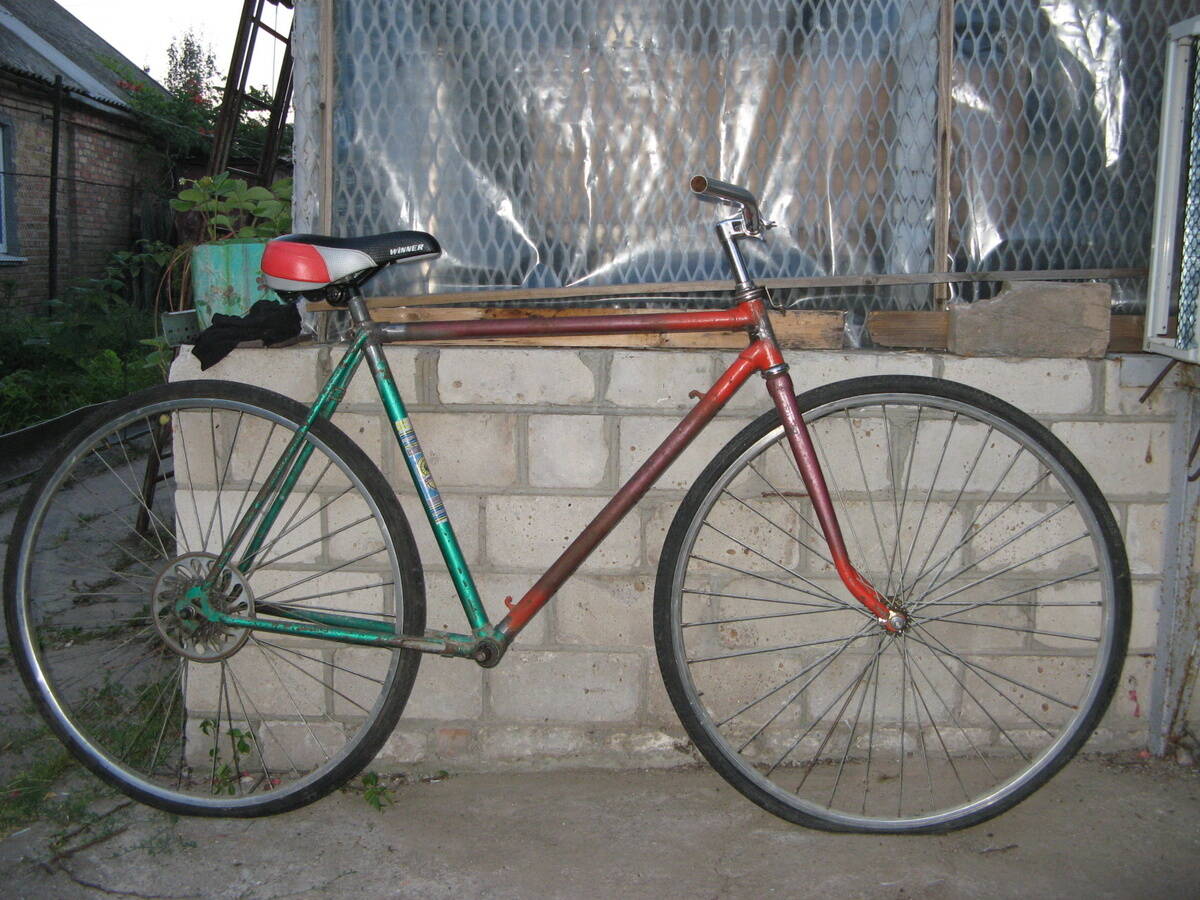

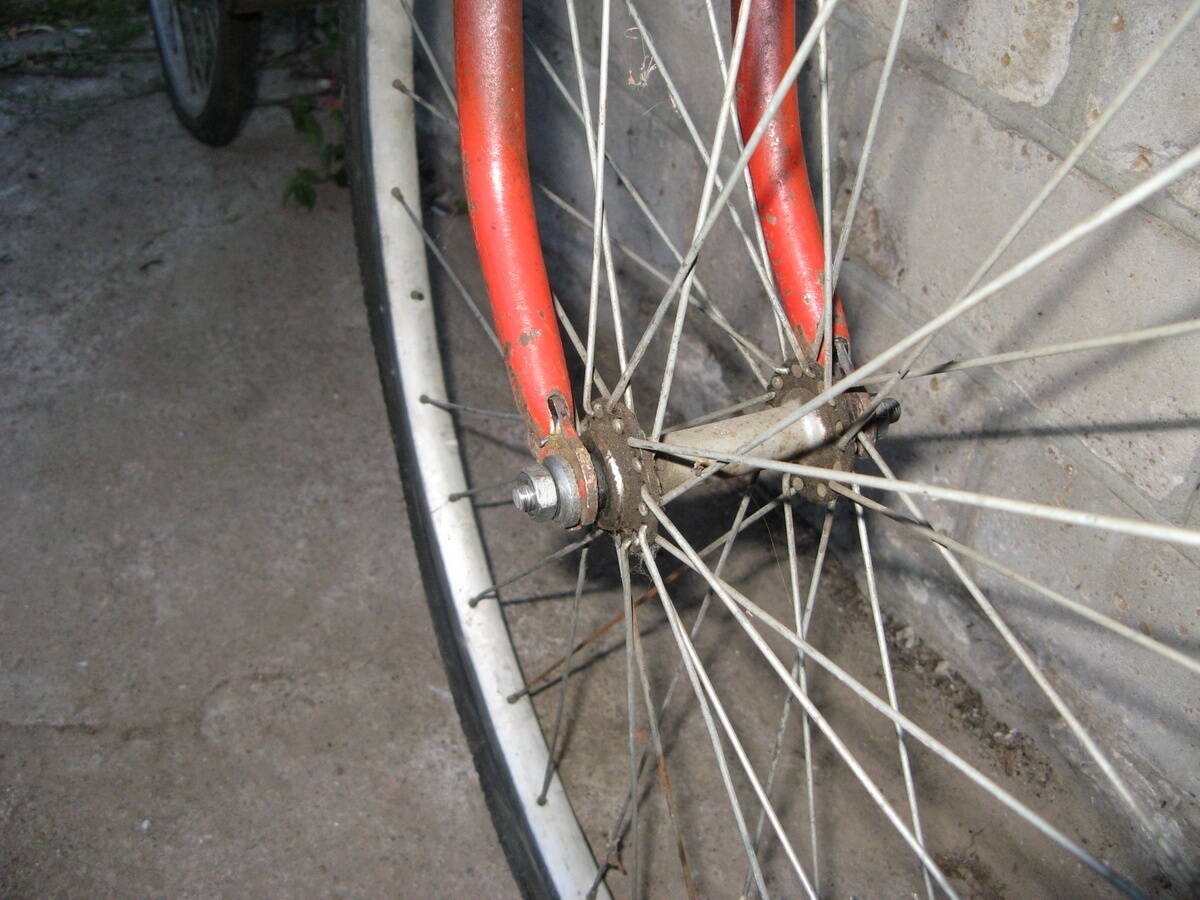

Подрезал вилку. Рузультат в принципе понравился.
IMG_0399.JPG [ 503 КБ | Просмотров: 2478 ]
IMG_0400.JPG [ 466.8 КБ | Просмотров: 2478 ]
IMG_0401.JPG [ 414.34 КБ | Просмотров: 2478 ]
 Заголовок сообщения: Re: Мелкий Турист
СообщениеДобавлено: 09.07.2014 23:16
Да так лучше, более пропорционально.
СообщениеДобавлено: 10.07.2014 00:44
Только жаль, слоппинг не ушёл (или ракурс такой?). И прежде, чем дочку усаживать, проверьте управляемость. Там есть зависимость.. вобщем, важно расстояние от точки, где ось рулевой упирается в землю, до проекции передней оси на землю же. Нарыть?
А ваще прикольно - колёса большими сделались :D
СообщениеДобавлено: 10.07.2014 00:52
Рейк, по модному. По идее по геометрии она приблизилась к стартоновской. Должна улучшиться управляемость. Просто посмотреть, что-бы она не была сильно нервной. Костя, помнишь я в 542 вилку менял на алю от какого то ситибайка. Там по геометрии почти так-же получилось, только в полномасштабном размере. Вел стал более отзывчивым рулить надо акуратнее.

Так, вот стартон схожего размера , геометрия явно другая

kisa на счет слопинга он криво стоит. Во дворе ровное место это только название переулка "Прямой".
