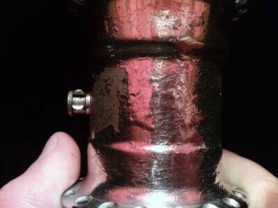

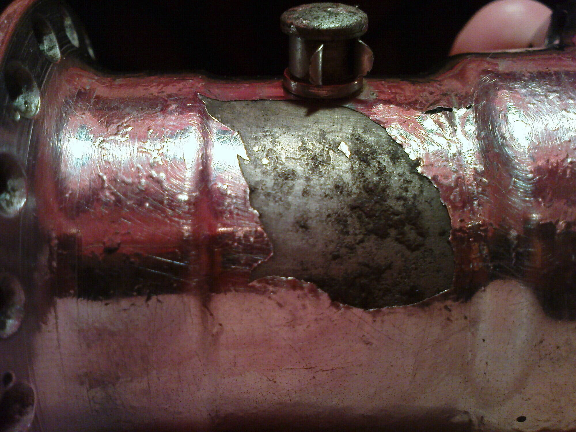

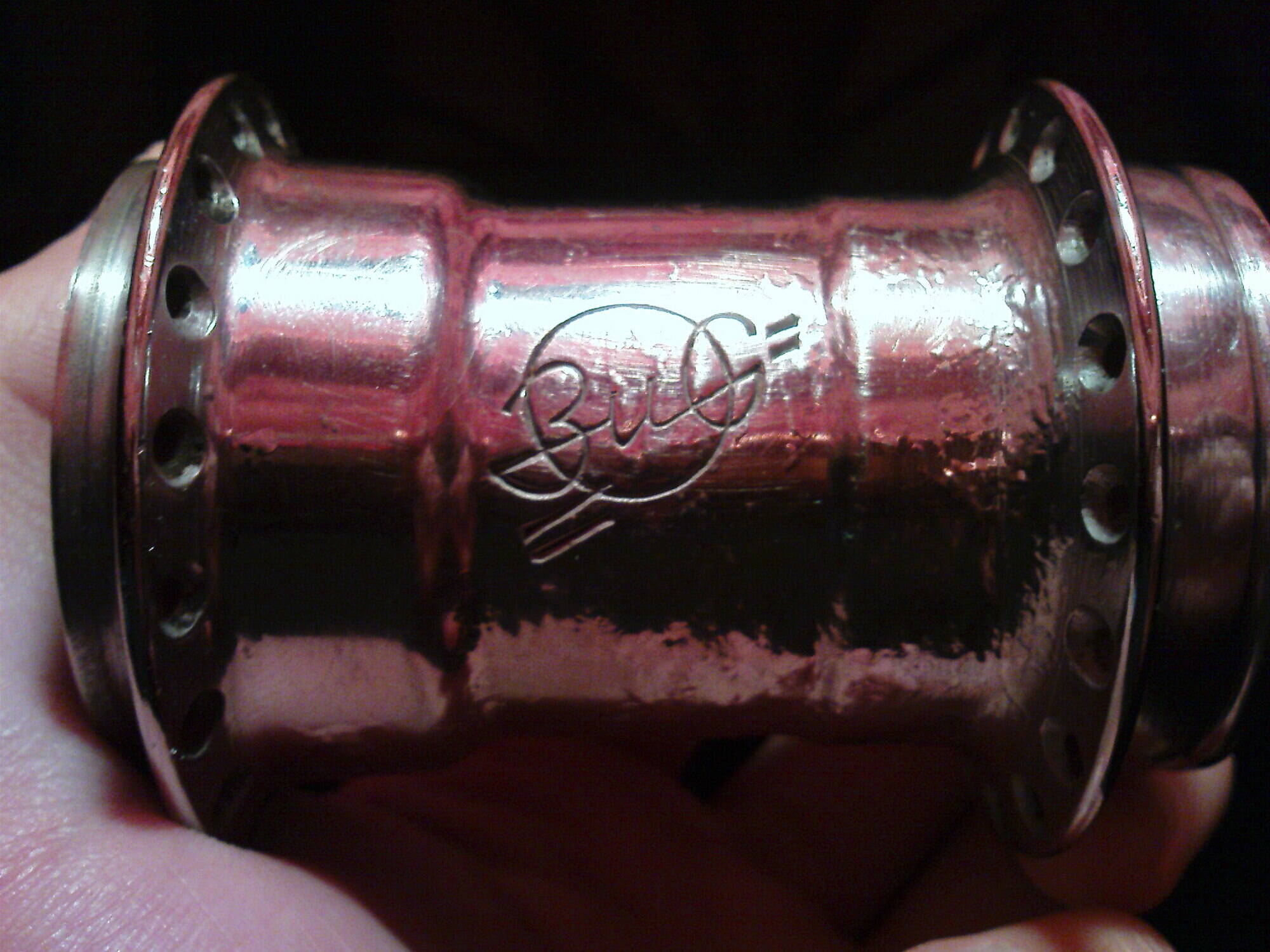

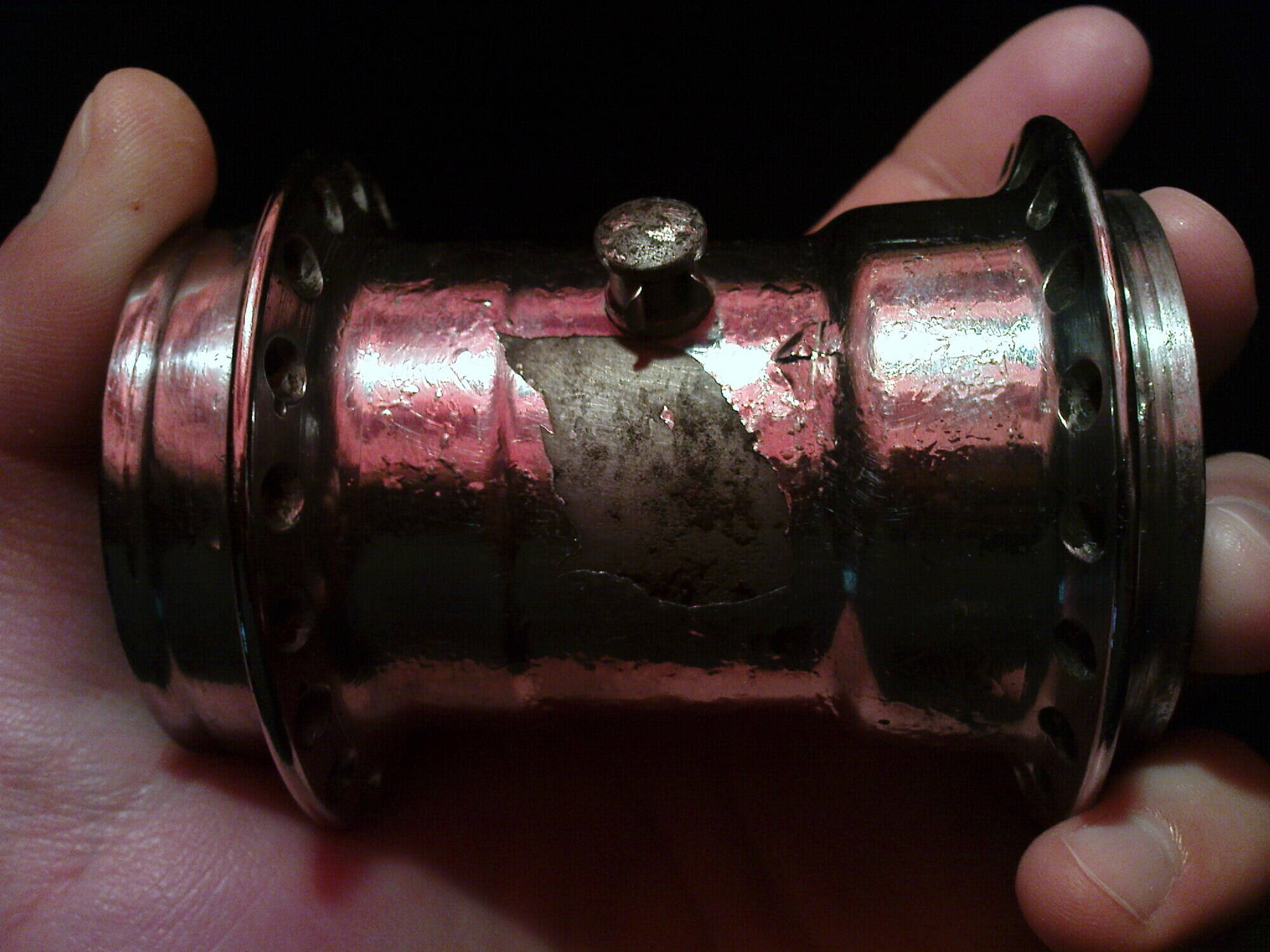

Я когда к Владу К ездил, у него в помойке откопал втулку от ЗИСа без кишок, естественно. Чё-то мне тогда подумалось, вдруг пригодится... По фото внешнее можно состояние понять. Внутри она на четвёрочку сохранилась. Так вот, стоит ли ободрать остатки хрома, зашлифовать её и покрасить, например? Или Лучше положить туда, откуда я её достал? :)

СообщениеДобавлено: 28.10.2014 00:10
Классная, я думаю, что на подставку для карандашей. С хромированием беда в Москве, найти сложно, да и остатки хрома снять будет не просто.

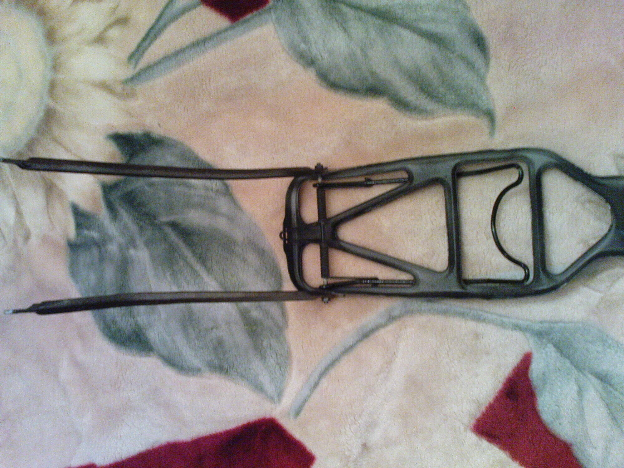

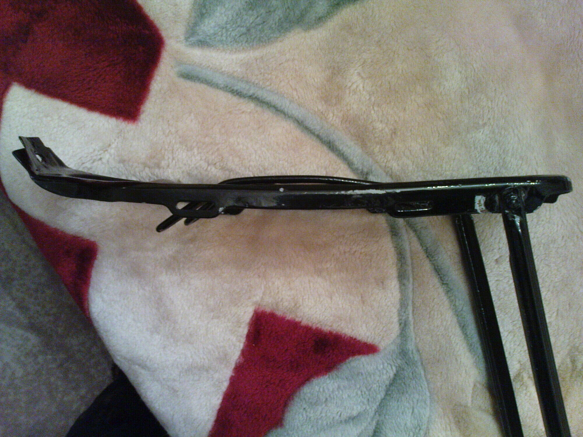

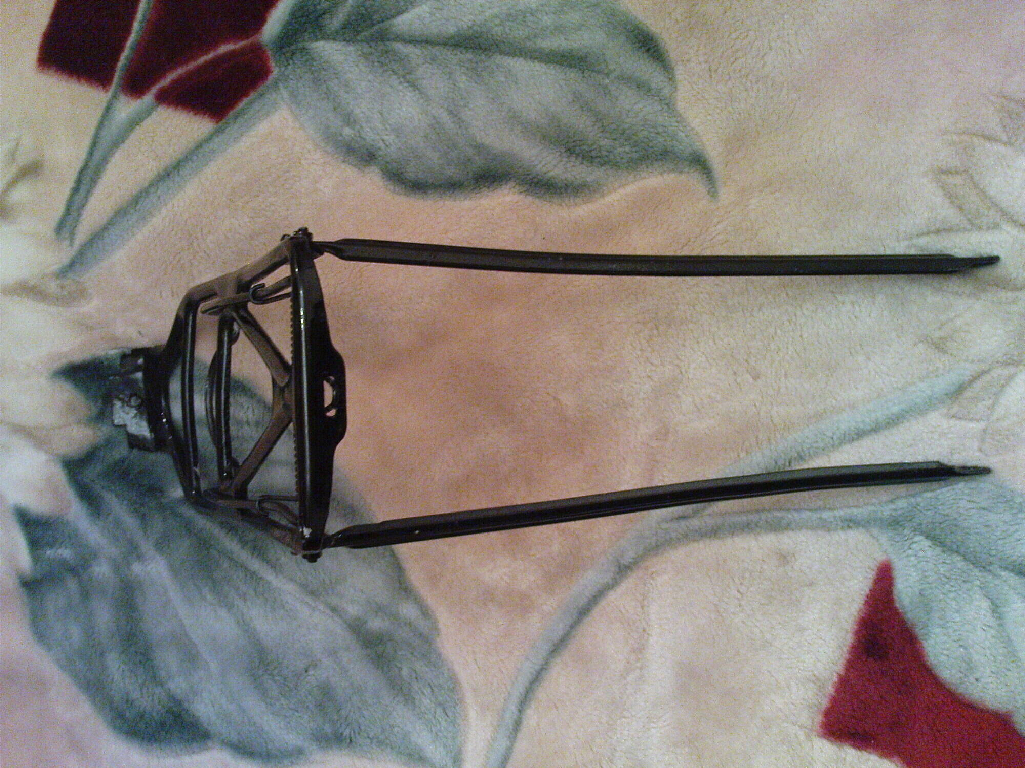

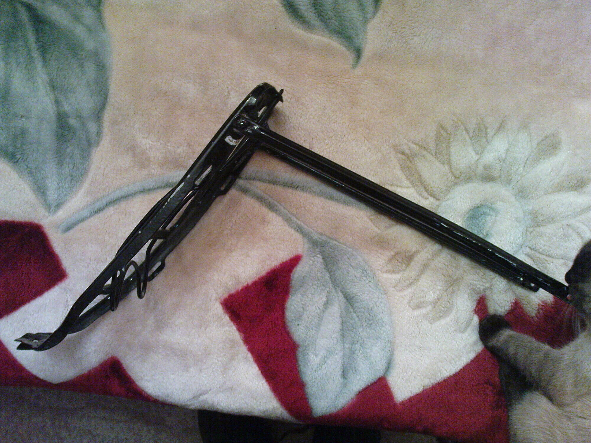

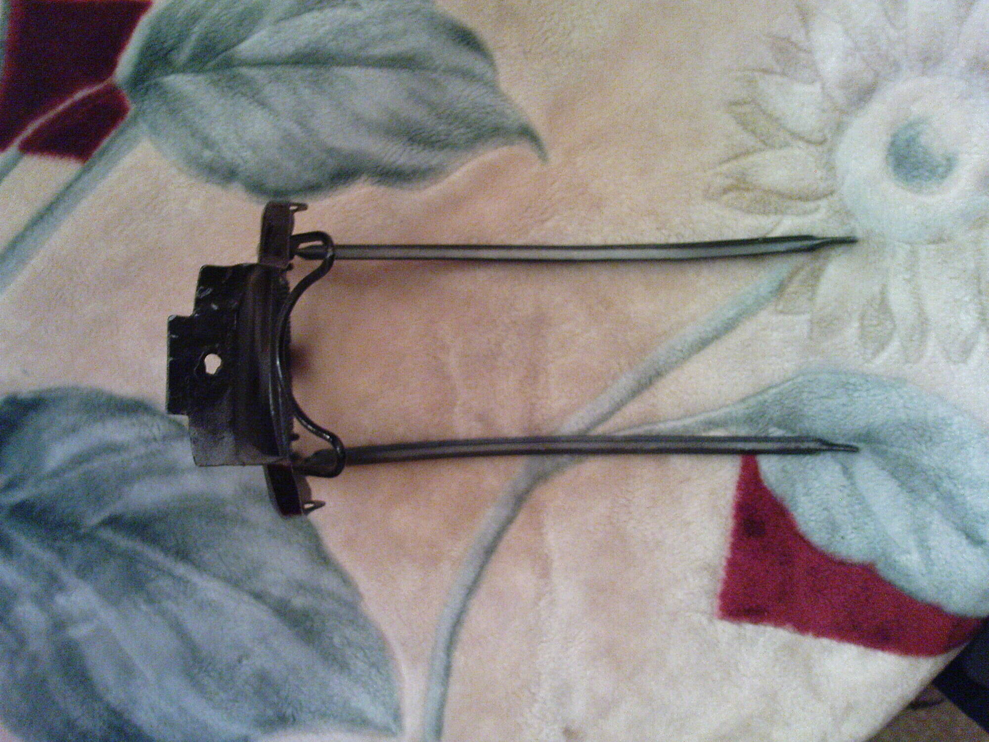

Нашёл аутентичный ЗИСовский багажник, правда гнутый и крашеный по ржавчине, под краской кое-где проглядывает. Посмотрим, насколько всё плохо, может быть в итоге воткну на ЗИС.

СообщениеДобавлено: 28.10.2014 19:11
Багажник понравился кошке :wink:
Ободрать не так уж сложно, механически, только нудно. Покрасить черным, темно-серым, например, а клеймо белым залить, будет симпатично. Видел так покрашенные фрицевские втулки, с военных велосипедов.

СообщениеДобавлено: 29.10.2014 13:42
Да очень трудоемко снять старый хром, да и ровно это можно сделать наверное только на токарном станке.

Я снимал, ничего сложного, только нудно.

СообщениеДобавлено: 29.10.2014 15:19
Vidok
Антон, чем конкретно? Каким инструментом? А то страшно гравировку повредить. В таких втулках в ней весь прикол, но на некоторых она такая неглубокая, шо страшно.

А нельзя ли гравировку чем-нибудь процарапать от хрома и залить кислотой рассчитывая на то что сталь в глубине будет разъедаться а хром на поверхности - нет, и так гравировка углубится?

Vidok
Как то для товарища собрал из трех торпед одну, оставили стакан с надписью "Харьков", она была ржавучая, ободрал наждаком + кое где надфиль, в тех местах, где сильно хром сидел. Надфилем только делал бороздки, так, что б чуть до самого металла не доходило, потом наждак хорошо берет. Зажимали в тисочках.
Этот стакан его товарищ- маляр покрасил в черный цвет, буквы белым, получилось неплохо. Как красил буквы не спросил, я его не знаю, видел только конечный результат. При случае сфотографирую.
Сейчас вынос хороший, но ржавый очень ободрал от хрома, осталось отполировать, тоже проблем нет.

СообщениеДобавлено: 31.10.2014 14:45
Vidok
Осталось отполировать, а дальше что? Какое покрытие?
