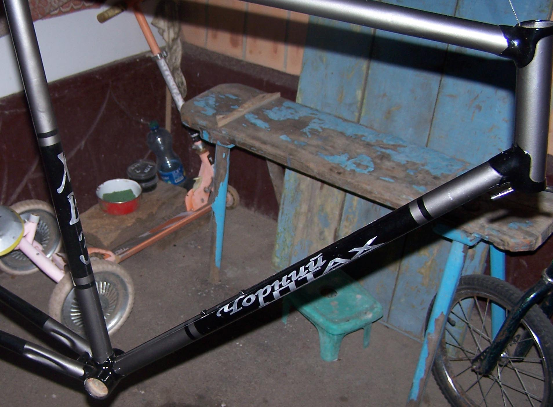

СообщениеДобавлено: 20.01.2015 23:41
Женя, "Чорний Птах" прелестен! На словах мне бы может такая расцветка не понравилась на олдскульной раме, но визуально (вместе с шильдом ручной работы, надписями, обтяжкой руля) - :good:
Кстати, руль чем затыкать планируешь? ( viewtopic.php?f=31&t=160854&start=135#p1132215 :wink: )
Ага, насчёт олимпийки в цветах французского флага, я тебя понимаю. В металлик бы его какой из близких к оригинальным.. Впрочем, разрисовочки у тебя тоже неплохо получаются.
Тоже хочется классический-классический шоссер на трубках для иногда покататься :yes: И у меня для этого заплпнировано музейное восстановление В-555 76 г.
 Заголовок сообщения: Re: Вело хата
СообщениеДобавлено: 21.01.2015 00:42
Спасибо, Костя!
Уже и сам хочу дополировать недополированое, приклеить напреклееное, дописать недописаное (это про раму) и наконец посмотреть на все взборе :roll:
Шпионский снимок надписи на раме, той, что "поплыла" от лака. Дубль два будет похожим, но несколько переосмысленным
Изображение 003-44.jpg [ 243.34 КБ | Просмотров: 1893 ]
Заглушки надо, только люминий. Только проблема, что после частичного разгибания барана и обрезки на с одной стороны, чего греха таить, обломки, но в нужном месте :yes: отверстия приобрели насколько эллиптическую форму. так что там одной токаркой не обойдешься, придется подганять.
Стартончик будет современной перепевкой классики. Есть кое-какие мысли на этот счет.
