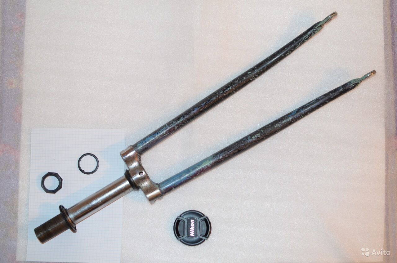

Оказалось, что у нас тут и обычную вилку от стартона не так просто найти по вменяемой цене. Обзвонил обявления, где заявлялась цена в 300-500р, уже разобрали. В одном месте затребовали полторы тысячи за вилку, хотя в объяве было 1000 и еще 700 за рулевую.
По картинке можно понять, это стартоновская вилка или СЗ?
Елы-палы! Дык вот же оно https://www.avito.ru/sankt-peterburg/velosipedy/zapchasti_hvz_start_shosse_turist_347117551
И прям таки рядом с моим домом. :)

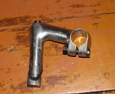

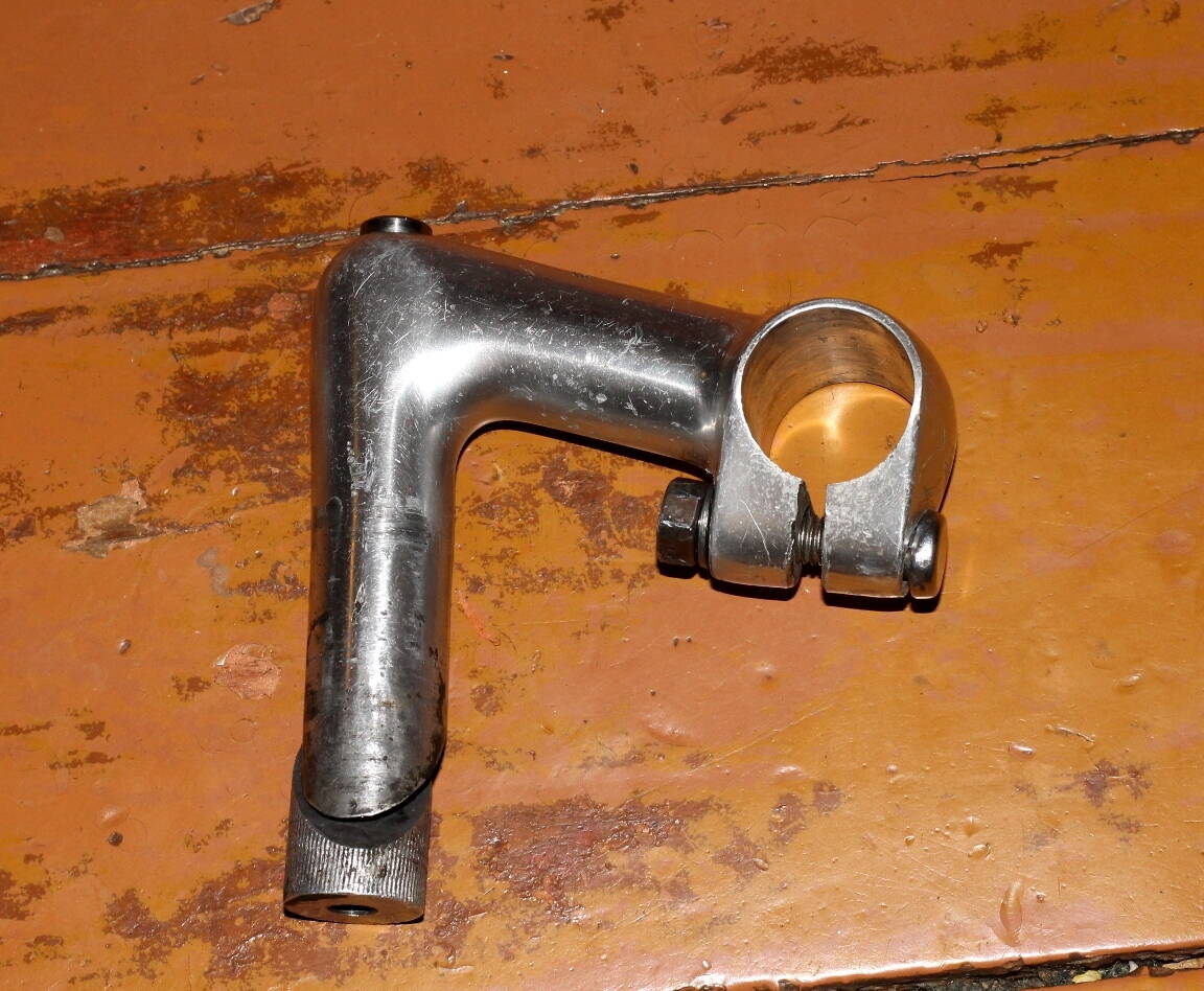

Кто-нибудь может подсказать, под вынос Cinelli надо искать руль 26,0 или 25,4? Или они такие и такие бывают? Мне не хочется вынос понапрасну сжимать, чтобы диаметр поточнее промерить и потом обратно разжимать.
IMG_2534.jpg [ 665.29 КБ | Просмотров: 2722 ]
 Заголовок сообщения: Re: CycloCrocoCross (спецзаказ 71г.)
СообщениеДобавлено: 23.03.2015 21:50

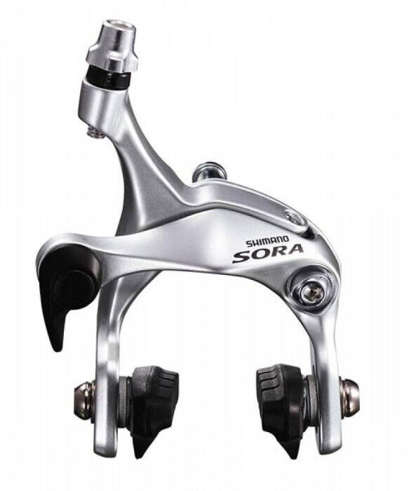

Не, коллега Гагаринс имеет ввиду, что настоящие нормальные шоссейные тормоза имеют такой эксцентрик: download/file.php?id=284113&mode=view/P1010384.JPG (кстати на картинке - поздний СШ) - для того, чтобы разводить колодки. Иначе накачаная шина при монтаже не проходит. Гы, некоторые это вместо стояночного тормоза используют - несколько раз встречал таких. Т.е., по замыслу эксцентрик зажат в рабочем положении - колодки сведены, и тормозят из такого положения, а для вынимания колеса разжимается. То эти альтернативно одарённые организмы катают и тормозят на разжатом тормозе (регулируя соответственно) , а на стоянке заботливо его зажимают, шоб вел не катился :D
НЕ НАДО АЛЮМИНИЕВЫЕ ВЫНОСЫ СЖИМАТЬ_РАЗЖИМАТЬ. Это ж не гармошка. Щтангель и прокладка из фольги (медной), если что, в помощь.

Eсть такая штука на Shimano Sora.
Shimano_Sora_BR_1.jpg [ 45.4 КБ | Просмотров: 2673 ]
Я так сразу и подумал, что это чтоб при мотаже колеса разжимать колодки. Для меня супер удобная штука, учитывая, что я буду ставить не шоссерную резину. Использовать в качестве ручника, у меня фантазии не хватило :D
Это как, где-то писалось уже про это? Меня лично эта фраза натолкнула на мысль распластать фольгу по посадочному месту выноса, вытащить ее, аккуратно распрямить, замерить штангелем получившуюся длину окружности, высчиать по этой длине диаметр. :smile:
Присматривался к вот этой вилке, оказалась коротковата :sad:

Дырку в выносе измерить и диаметр руля. На разницу впихнуть прокладку толщиной (d1-d2)/2 :lol: .

Руля пока еще нет. Вот и думаю какой диаметр лучше взять 26 или 25.4. Склоняюсь к 26.0, чтобы прокладки не ставить. Раздражают меня такие вещи. По сути лишние детали. Не из-за веса, просто не люблю. Считаю, что если можно избежать, лишних деталей, лучше избежать. Вот на вилку придется проставку тоже делать. Просто высокая гайка без проставки, меня, к сожалению, не спасет, шайба с усом не ложится как надо, не хватает проточки в штоке вилки. Либо вилку пилить, дабы избежать деталей-паразитов. Но этого еще меньше хочется.

Не, ну у меня в соседнем гастрономе рули толщиной через 0,1 мм не все размеры есть - выбор не так богат, какого-то может не оказаться :lol: Родной стартон 26, если не очень юзаный.

Вчера купил руль-баран, d 26.0, ширина 440. Хотя на их сайте, в описании указан диаметр 25.4. В мой вынос отлично заходит. Пока не затягивал.
