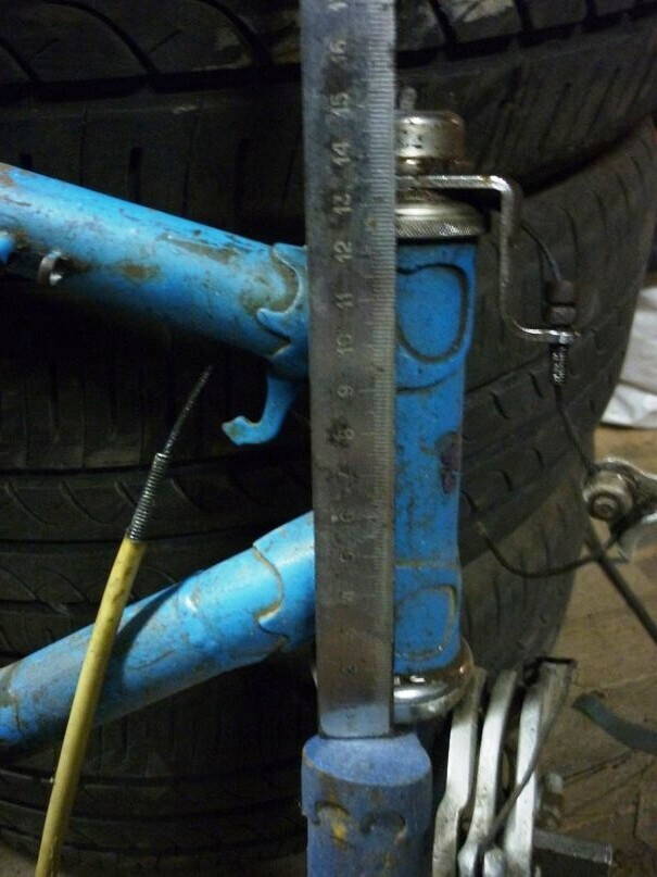

Возможно эта рама, заслуживает чего-то большого. Но пока вешаю современную шиману без применения слесарных работ к раме. Ух, чувствую, что еще закидают меня тут тухлыми яйцами.
Вот соберу, покатаюсь, посмотрю как оно. Дальше решать буду.
podonok232, HENK75,
Да, точно. У основания одна резьба, ближе к концу - другая. Болтик с гайками уже в кармане лежит. Планирую по сокольническим веломастерским пройтись, поискать такой же, но с перламутровыми пуговицами.
Кто-нибудь может подсказать, под вынос Cinelli надо искать руль 26,0 или 25,4? Или они такие и такие бывают? Мне не хочется вынос понапрасну сжимать, чтобы диаметр поточнее промерить и потом обратно разжимать.

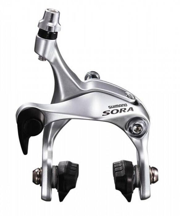

Не, коллега Гагаринс имеет ввиду, что настоящие нормальные шоссейные тормоза имеют такой эксцентрик: download/file.php?id=284113&mode=view/P1010384.JPG (кстати на картинке - поздний СШ) - для того, чтобы разводить колодки. Иначе накачаная шина при монтаже не проходит. Гы, некоторые это вместо стояночного тормоза используют - несколько раз встречал таких. Т.е., по замыслу эксцентрик зажат в рабочем положении - колодки сведены, и тормозят из такого положения, а для вынимания колеса разжимается. То эти альтернативно одарённые организмы катают и тормозят на разжатом тормозе (регулируя соответственно) , а на стоянке заботливо его зажимают, шоб вел не катился :D
НЕ НАДО АЛЮМИНИЕВЫЕ ВЫНОСЫ СЖИМАТЬ_РАЗЖИМАТЬ. Это ж не гармошка. Щтангель и прокладка из фольги (медной), если что, в помощь.

Eсть такая штука на Shimano Sora.
Shimano_Sora_BR_1.jpg [ 45.4 КБ | Просмотров: 2675 ]
Я так сразу и подумал, что это чтоб при мотаже колеса разжимать колодки. Для меня супер удобная штука, учитывая, что я буду ставить не шоссерную резину. Использовать в качестве ручника, у меня фантазии не хватило :D

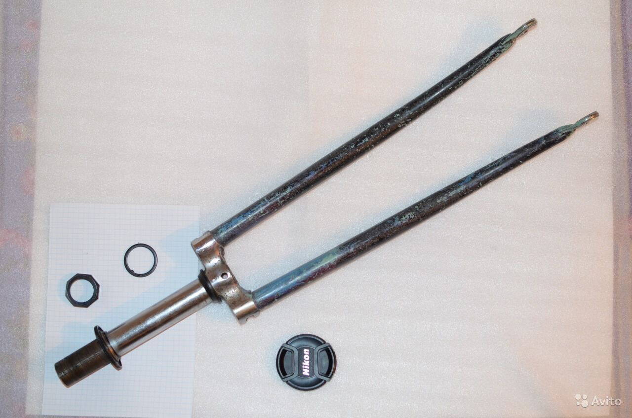

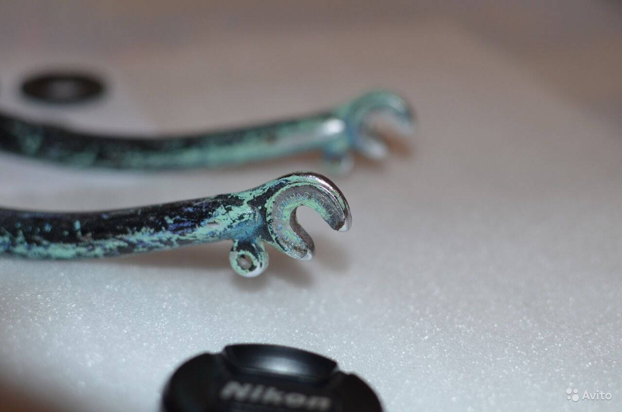

Как думаете, вилка интересная?
Выглядит как-то толстовато по сравнению со стартоновской.
вилка_кампа.jpg [ 115.76 КБ | Просмотров: 2545 ]
вилка_кампа_1.jpg [ 71.28 КБ | Просмотров: 2545 ]
вилка_кампа_3.jpg [ 132.24 КБ | Просмотров: 2545 ]
 Заголовок сообщения: Re: CycloCrocoCross (спецзаказ 71г.)
СообщениеДобавлено: 27.03.2015 20:43
Вилка интересная, но почему то кажется тяжелой. Про Сокольники согласен, есть всего пару точек где есть мелочёвка, и можно получить адекватное общение.
