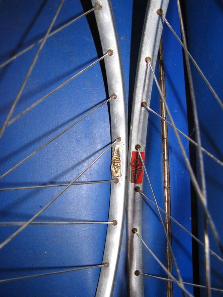

Вот эти Мавики в больших фотках. Продавец божится что все в нормальном сохране и никаких боков нет. И нравятся они мне )) жаль без резины

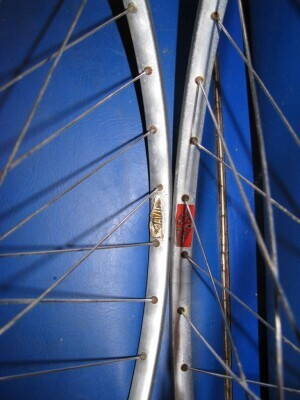

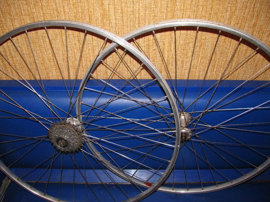

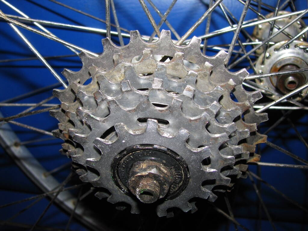

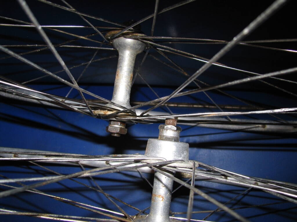

Колеса 28 (Ретро шоссе франц.втулки, обода Веймен)
http://kiev.ko.olx.ua/obyavlenie/kolesa ... dsjU3.html что скажете? Правда не под эксцентрик , и не сильно низкие..

У старых французов есть одна неприятная особенность - нестандартное всё, что только можно - ширина втулок, резьбы, диаметры.. И ещё обода могут быть 630-е, на них сейчас покрыхи фиг найдёшь. Надо все эти моменты у продавца уточнить, насколько можно.
