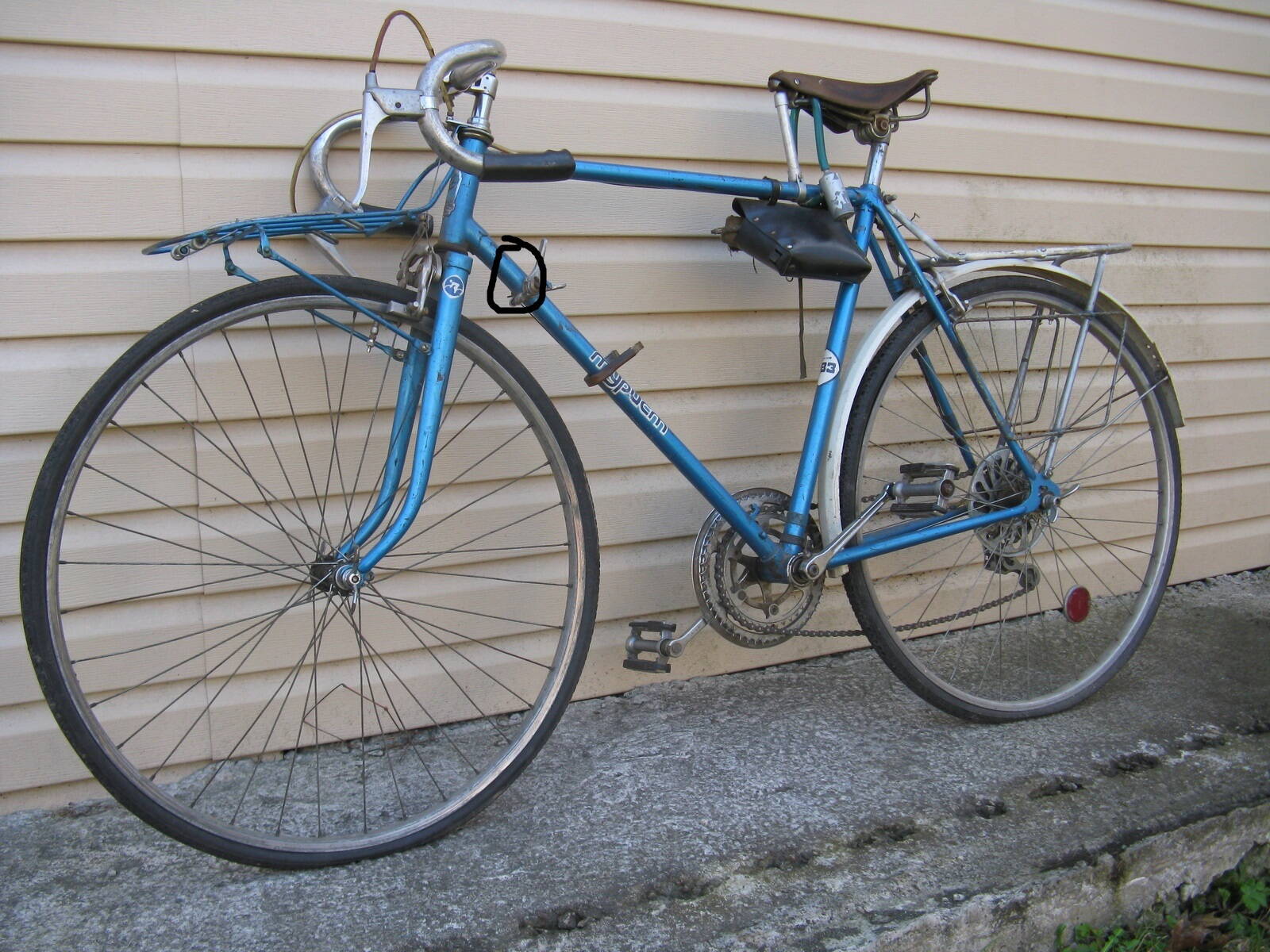

люди нужна помощь )может у кого есть какой то материал как завести троса на перекидки и т.д.?)а то вроде натянул ,А они не работают)

и чем закрепить трос возле рулевого стакана?

ну примерно на месте родных монеток

на фотке примерно отметил
Ви манетки на руль перенесли? Тоді в цій темі інфа
Я прокладені троси на велосипедах ХВЗ в книзі Любовицького " Гоночные велосипеды"
Або дивитись картинки в гуглі, або покажіть фото як у вас прокладено.
они еще не как не проложены )нужно бонки вверху придумать)ну а тормозные по родным бонкам проходят)
Не зрозумів, а як тоді оце?:
Старт-шосе "Сталевий олень"
Старт-шосе "Скорпіон"
ну вот потмо у что бонок не было я их снял)
