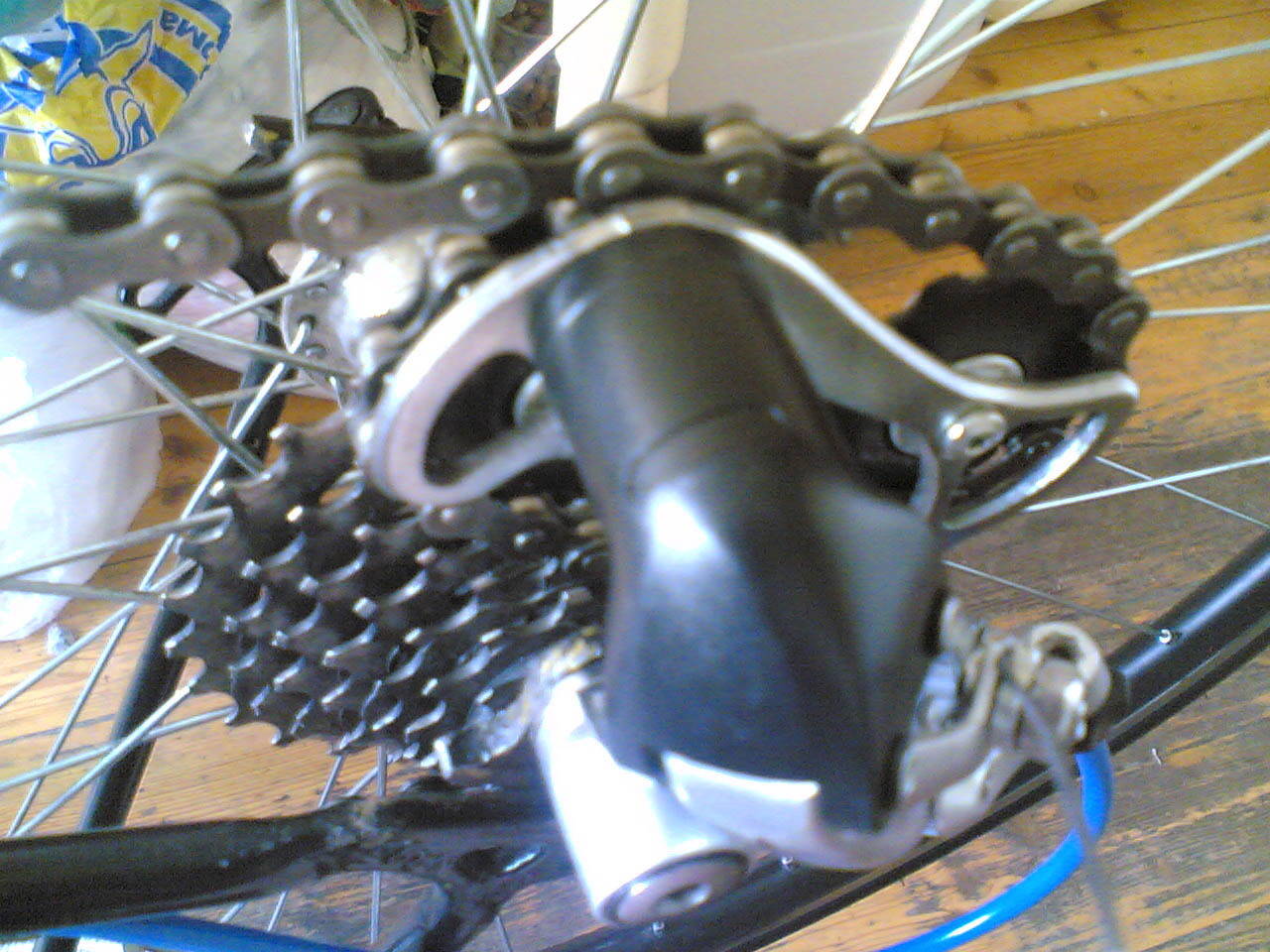

При настройки заднего переключателя столкнулся с небольшой проблемой.
Цепь оказалась немного длиннее, на самой маленькой передней звезде, цепляет за ролики переключателя.
Думаю или убрать звезду ( 30) или укоротить цепь.
Если на системе написано 8 speed, будет ли она работать с 9 ск.?
Цепь настраивается при установке, в зависимости от оборудования. Если длинная - лишние звенья убираются. Как она должна быть по длине- есть в шимановских инструкциях.. Кажется, там если на больших звездах и системы и кассеты цепь лежит, то лапка переключателя должна стоЯть перпендикулярно земле.. Что-то вроде того...
Про систему - должна работать если цепь будет 9ск и кассета 9ск. Передний переклюк, если трипл, то более критично чем для дабла. Наверное, тоже нужно ставить 9ск. Но насчет переклюка не уверен. Вроде у 8ск и 9ск не такая уж и разница большая.

Ressonance писал(а):
vmail
Я решил снять звезду на 30, все равно ей не пользуюсь. К тому же с цепью проблема будет решена.
Если не пользуешься звездой на 30 то может быть посмотреть в сторону шоссейных наборов? Там, вроде как, 26-28 самая большая. И подобрать именно с нужным количеством скоростей. А эту - продать раз не подходит.
vmail
а чем Sora 30-42-52 не шоссейная система? :shock:
Эээ... Я тут протупил, кажется. Я о кассете почему-то речь вёл. Ну, тогда тем более нет смысла снимать звезду с трипла. Или ставить дабл, если уж хочется перемен, или просто укоротить цепь до нужной длины (что будет наиболее просто и быстро, равно как и идеологически верно с точки зрения снимания звёзд).

В общем я столкнулся с очередной проблемой. Цепь цепляет за ролик заднего переключателя. Но вот если переключится на 52 спереди с самую большую сзади, то цепи не хватает..
Может все дело в кассете? она как бы мтб, а на шоссейной зубьев меньше..

Дык цепь надо укоротить. А на такой передаче (самые большие звезды и впереди и сзади - не ездить). А вообще ИМХО все дело в переклюке.
спереди 30 сзади 28,24 - нормально, а вот на самой маленьких цепь ложится.
Также спереди 52 сзади 28 цепь слишком натягивает переключатель ( не хватает звеньев цепи)
Ты советуешь забить на 52 -28 при этом укоротить цепь и ездить на всех остальных? Это как вариант, но хотелось бы использовать весь ресурс кассеты и системы.

Решил частично проблему, все дело оказалось в переднем переключателе.
Если ставить спереди 52 а сзади 28 то не хватает длины цепи. Переключатель по емкости 27T. Буду менять кассету на шоссейную.
Использование крайних противоположных звезд системы и кассеты мало того, что снижает ресурс звезд и цепи из-за сильного перекоса цепи, так еще и нецелесообразно, т.к. то же передаточное отношение можно получить, используя другие комбинации передач с более прямым чейнлайном. Наглядности ради нарисуй таблицу, где, скажем, на горизонтальной линии сверху идет кол-во зубьев на звездах кассеты, на вертикальной слева - кол-во зубьев на звездах системы, и на пересечении передаточное отношение в этой комбинации, и ты все увидишь сам. :wink:
