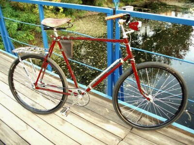

А такий був гарний ровер ... :sad:
очень даже красивый велосипед.
Только крыльев не хватает.
Почему крылья так не любят?

85TURBINIST91 писал(а):
Итак, что же мы имеем в планах на сегодня:
1) перекраска рамы в цвет "гнилая вишня";
2) руль, пружины седла и обода - черный цвет;
3) обода стальные, одинарные, типа "швеллер";
4) задняя звезда - ориентировочно 24 звезды;
5) замена седла. Либо как вариант (почему-то задумался об этом) - зачистка кожи родного и обтяжка его джинсой (хотелось бы комментарии);
6) аксессуары для комфорта - фонарь спереди, зеркала, багажник;
7) крылья в обязательном порядке.
Что еще?
Хочеться коментарії, тримайте по пунктам.
1) я б ще доооовго думав, не подобаються мені чоловічі дорожники в червоному кольорі.
2) :yes:
3) :unknown: якщо швелер то алюміній вже кращє , якщо стальні то "чайки"... хоча якщо є в наявності то можна і не паритись.
4) 24 зуба напевно хотіли сказати ?! Буде не цікаво, максимум 21Т.
5) Джинса на сідлі прийде в жахливий стан вже ч.з. місяць ...вбється сама і вб'є джинсу на Вас. + вигляд убого ковбойський :eek:
6) фара :yes: , зеркала "-" багажник, якщо є така необхідність.
7) ну раз треба то можна :yes:
