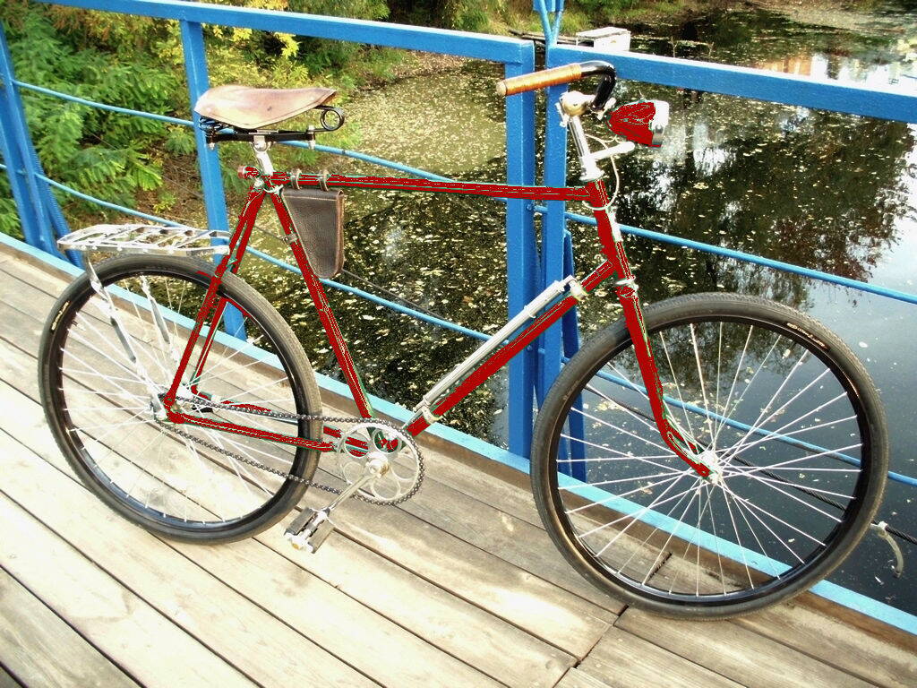

А такий був гарний ровер ... :sad:

Да, задняя звезда 21-22, а то педали совсем пустые будут, и ехать будете, как дураки на ашанах по асфальту - дико мослая педали при никакой скорости. Украина - не МТБ, она нормально катит сама по себе, ей не нужна такая передача.
Зеркала - откровенно детский понт. Реально, кроме неудобства (цеплябтся, ща что не попадя), они серьезно снижают безопасность из-за малого угла обзора и неоправданой надежды на него. КРУТИТЕ ГОЛОВОЙ-ЦЕЛЕЕ БУДЕТЕ! Во всяком случае, в городе.
Зеркало - один из примеров бездумного переноса в велосипедизм автомотопонятий. Знаю, найдутся желающие поспорить, но остаюсь при своем: в городе зеркало неудобно и небезопасно.
Ищите барабанный тормоз, лучше настоящий, а не шемонороллер. Мне повезло - отловили такой во Львове за 60 грн. Но это поискать надо.
Или дисковый приколхозить - У Евгения76 это получилось изящно на дорожнике.
Нет желания возиться - есть полные магазины готовых велосипедов.
Коля , у тебя личная нелюбовь к этому цвету и любовь к Британскому гоночному зеленому. а так все-таки лучше, чем пожарный.
очень даже красивый велосипед.
Только крыльев не хватает.
Почему крылья так не любят?

Багажник сами решайте.
В Киеве от фар я отказался - абсолютно везде, где я езжу, улицы освещены. А вот на дачных велосипедах без фар хреновенько, поэтому на двух стоят - на разгонном и на грузовом. На туристическом от фары тоже отказался - по темну нефиг ездить, а если что - налобный фонарь в походе с собой.
Генераторы и динамовтулки потеряли смысл с распространением светодиодных технологий. Для стиля хорошо в фару старинного типаивтулить потроха от фонарика, как я и делаю.
Крылья лишают велосипед спортивно-босяцкой нотки в дизайне. Ну и вес, громоздкость. У меня на разгонных тачках - дачной и городской - крыльев нет, и не особо по ним скучаю. За сезон мокну раз - два, не больше. Прогнозы смотрю, маневрирую выбором транспорта - вел без крыльев/вел с крыльями/метро.
