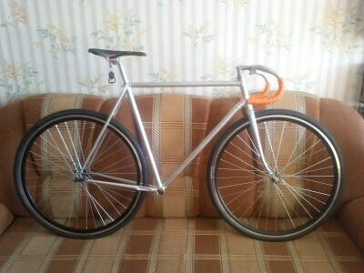

Цивильная жизнь увы раме не светила, под слоем краски на подседельной трубе обнаружилась шпаклевка, а ниже сквозна коррозия и забитая внутрь трубка из люминя.
С запчастями в моем мухосранске и так проблема, так зимой все продавцы на рынке внезапно переключились на санки, ледянки :D

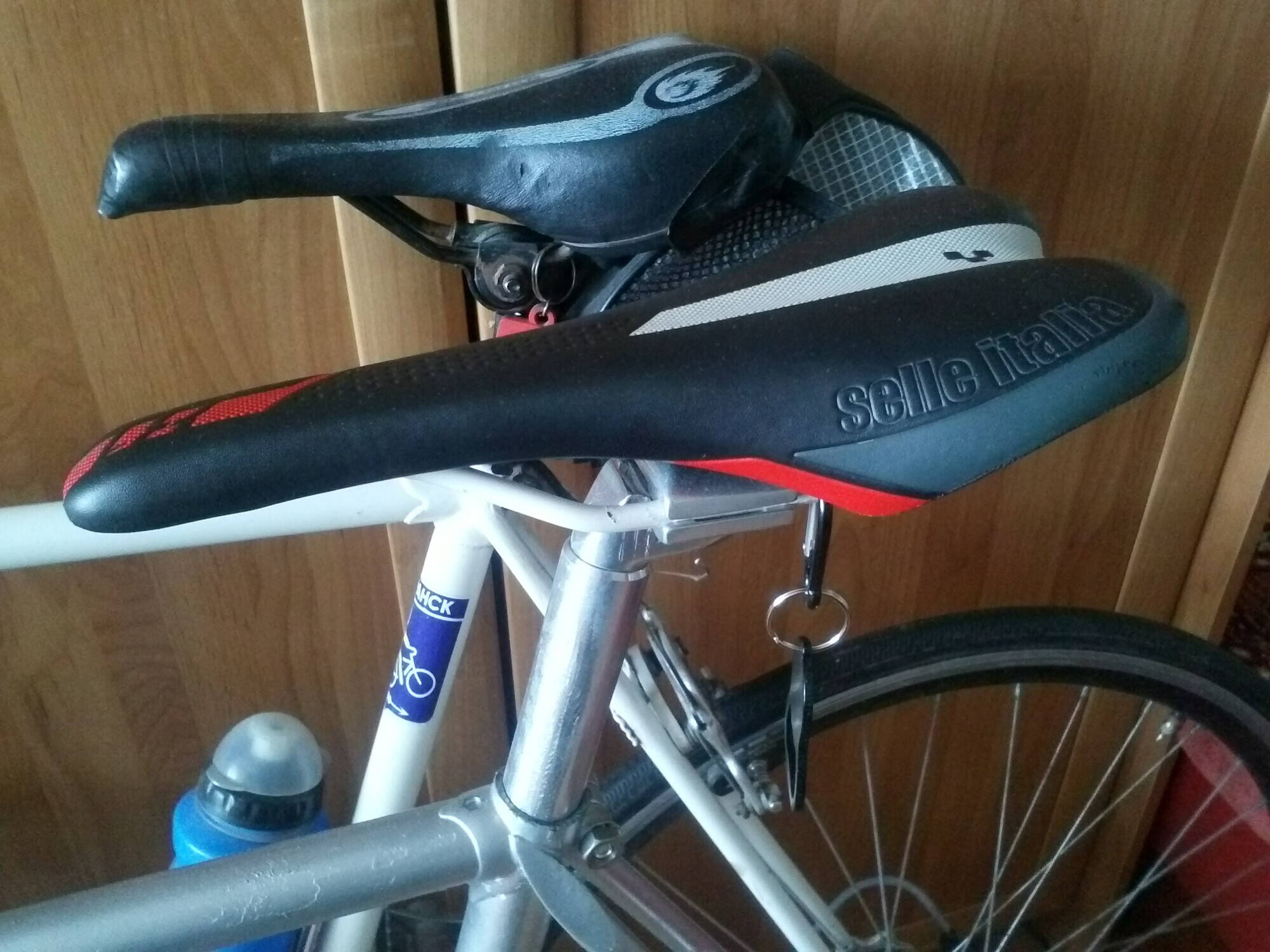

Selle italia x1 + noname, выменянные на пачку m&m.
А вот спиц и обода раньше середины марта встретить маловероятно по уверениям продавцов.

Ух ёбт.. дорогой же в Ваших краях m&m...

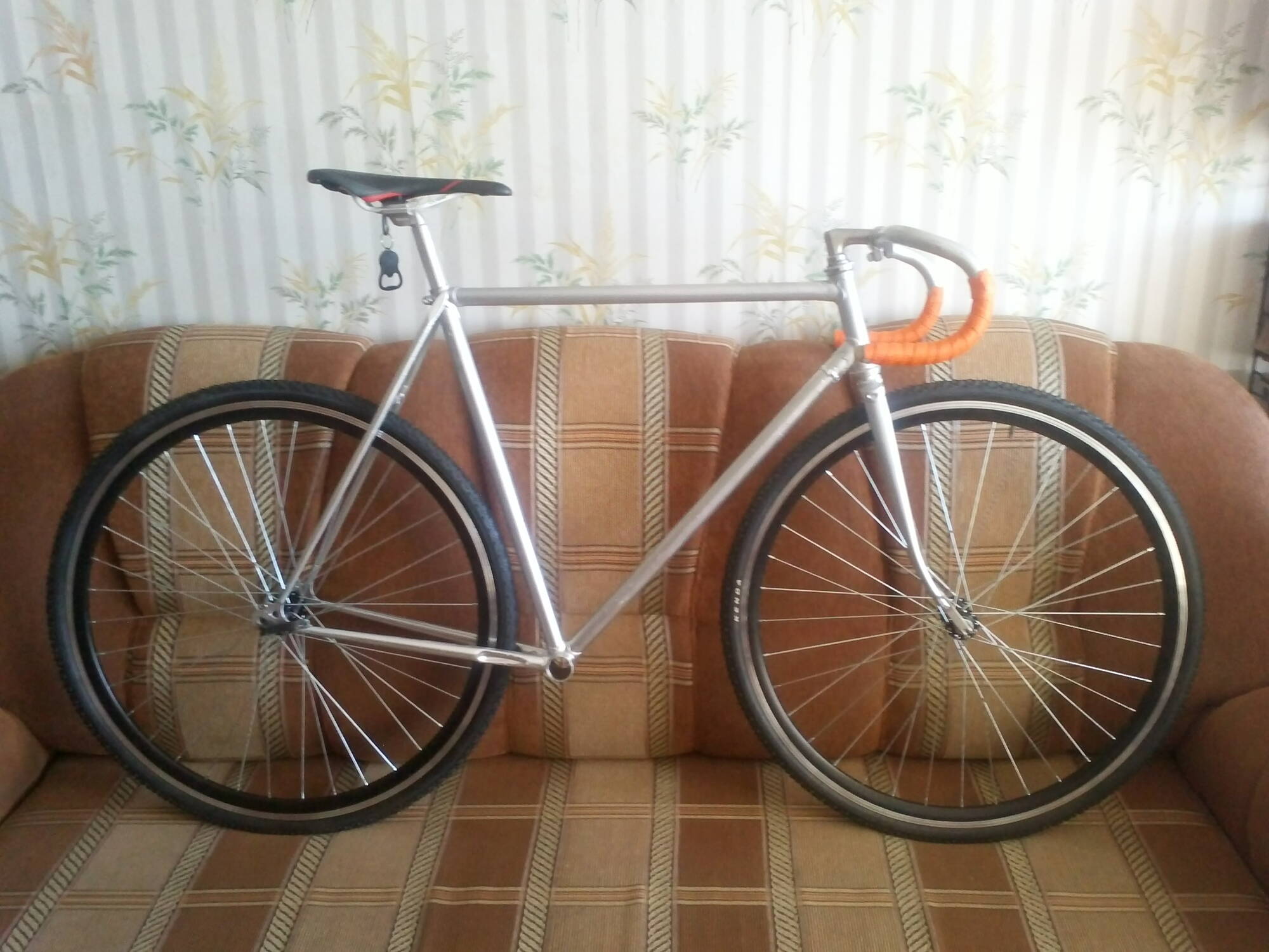

Чем дальше в лес, тем больше дров.

если седло немного опустить , то уже можно и кататься :biker:

симпотяга получается. может пропустил, а что за обмотка?

Обмотка...гм...не знаю что это и для чего это, но это в магазине "Ткани" стоит 15 рублей метр и носит название "лента-стрейч", цвета разные, мягонькая и очень изноустойчивая :D

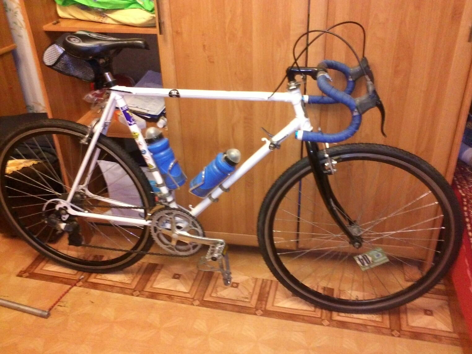

Тем временем В-542 решил переобуться в кроссовую резину. Обмотка кстати - та же лента, синяя.

выглядит очень даже хорошо. сам себе киперную ленту взял по 5 руб метр :) буду экспериментировать, а стрейч возьму на заметку, спасибо.
У меня киперка. Руль - стальной хромированный "баран". Более дурного сочетания невозможно представить. Скользкий. Потому, что хромированный. Хромированный, потому, что стальной.
Обмотал киперкой - приятный такой на ощупь. И красивый. Но по хрому киперка скользит и разматывается. И еще пачкается быстро.
Тогда взял и покрасил белой эмалью оставшейся после прокраски окон. Киперка склеилась и получилось такое приятное, крепкое, слегка шершавое покрытие. Сезон отездил и никаких изменений нет. Отлично моется. При желании можно подкрасить. Я доволен. Хорошо и в перчатках и без.

чтоб не скользило, можно сначала обматать изоляцией матерчатой. с краской конечно тоже интересный способ (надежный и практичный) , но думаю что краска убьет всю фактуру киперной ленты (а она мне нравиться) , а вот шелак он вроде прозрачный - смотрел в теме KISA про реактивную табуретку.
Да, верно. С краской получилось спонтанно (случайно). Просто разделывая высоковольтные кабеля я заметил эти свойства: красиво, крепко механически (коцки там недопустимы), легко в исполнении.
Недостаток: краска сохнет сутки. Хотя можно покрасить нитрокраской, кабеля так и красят. Просто попалась под руку эмаль и я не стал заморачиваться.
Фактура не скрывается, краска впитывается хорошо. Ну после 20-го слоя может и скроет. :) Именно за счет хорошо выраженной структуры киперной ленты и получается та самая приятно-шероховатая поверхность. На вид это та же киперка но уже не из текстильной нити а из какой то пластмассовой, что ли.
Думаю здесь скрыто много возможностей. Например в лак можно добавить разных красителей и получить любой цвет обмотки. Краски тоже можно смешивать и получать обалденные оттенки. Моя матушка была профессиональным маляром и я это видел в натуре. Она брала какие то невзрачные цвета, добавляла белой и получала всегда офигенный цвет.
Это особенно должны оценить некоторые "дизайнерствующие" крокодиловоды.
:D
Матерчатая изолента неплохо себя показала в качестве флиппера. Применив в аварийной ситуации, не стал снимать сразу а потом стало жалко настолько хорошо она выглядела. Это примерно как киперка на руле. Надо только присыпать тальком, что бы камера не прилипала, хотя это и не обязательно. Тальк обязателен для шины. Положительное свойство изоленты в том, что она не выдувается в отверстия для спиц в отличие от резиновой.
