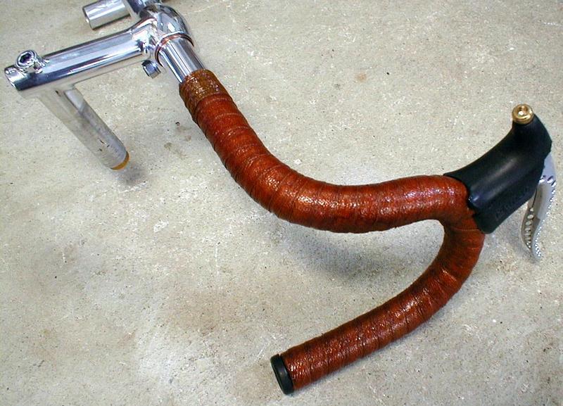

У меня киперка. Руль - стальной хромированный "баран". Более дурного сочетания невозможно представить. Скользкий. Потому, что хромированный. Хромированный, потому, что стальной.
Обмотал киперкой - приятный такой на ощупь. И красивый. Но по хрому киперка скользит и разматывается. И еще пачкается быстро.
Тогда взял и покрасил белой эмалью оставшейся после прокраски окон. Киперка склеилась и получилось такое приятное, крепкое, слегка шершавое покрытие. Сезон отездил и никаких изменений нет. Отлично моется. При желании можно подкрасить. Я доволен. Хорошо и в перчатках и без.

Я тоже киперки набрал под гуммилак. viewtopic.php?f=31&t=28294&start=795#p1056327 ←Там ещё брючная тесьма потом коллега vvr надоумил насчёт киперки :) Вообще офигенно приятно для рук, и коцки подновить легко незаметно. У буржуев популярны такие грипсы, тут на многих велах http://www.cyclofiend.com/

Вот работая электриком я и подсмотрел эту технологию. Мы высоковольтные кабеля так на концах обрабатывали. А киперки у меня было как у Матроскина гуталина. :)

чтоб не скользило, можно сначала обматать изоляцией матерчатой. с краской конечно тоже интересный способ (надежный и практичный) , но думаю что краска убьет всю фактуру киперной ленты (а она мне нравиться) , а вот шелак он вроде прозрачный - смотрел в теме KISA про реактивную табуретку.

Да, верно. С краской получилось спонтанно (случайно). Просто разделывая высоковольтные кабеля я заметил эти свойства: красиво, крепко механически (коцки там недопустимы), легко в исполнении.
Недостаток: краска сохнет сутки. Хотя можно покрасить нитрокраской, кабеля так и красят. Просто попалась под руку эмаль и я не стал заморачиваться.
Фактура не скрывается, краска впитывается хорошо. Ну после 20-го слоя может и скроет. :) Именно за счет хорошо выраженной структуры киперной ленты и получается та самая приятно-шероховатая поверхность. На вид это та же киперка но уже не из текстильной нити а из какой то пластмассовой, что ли.
