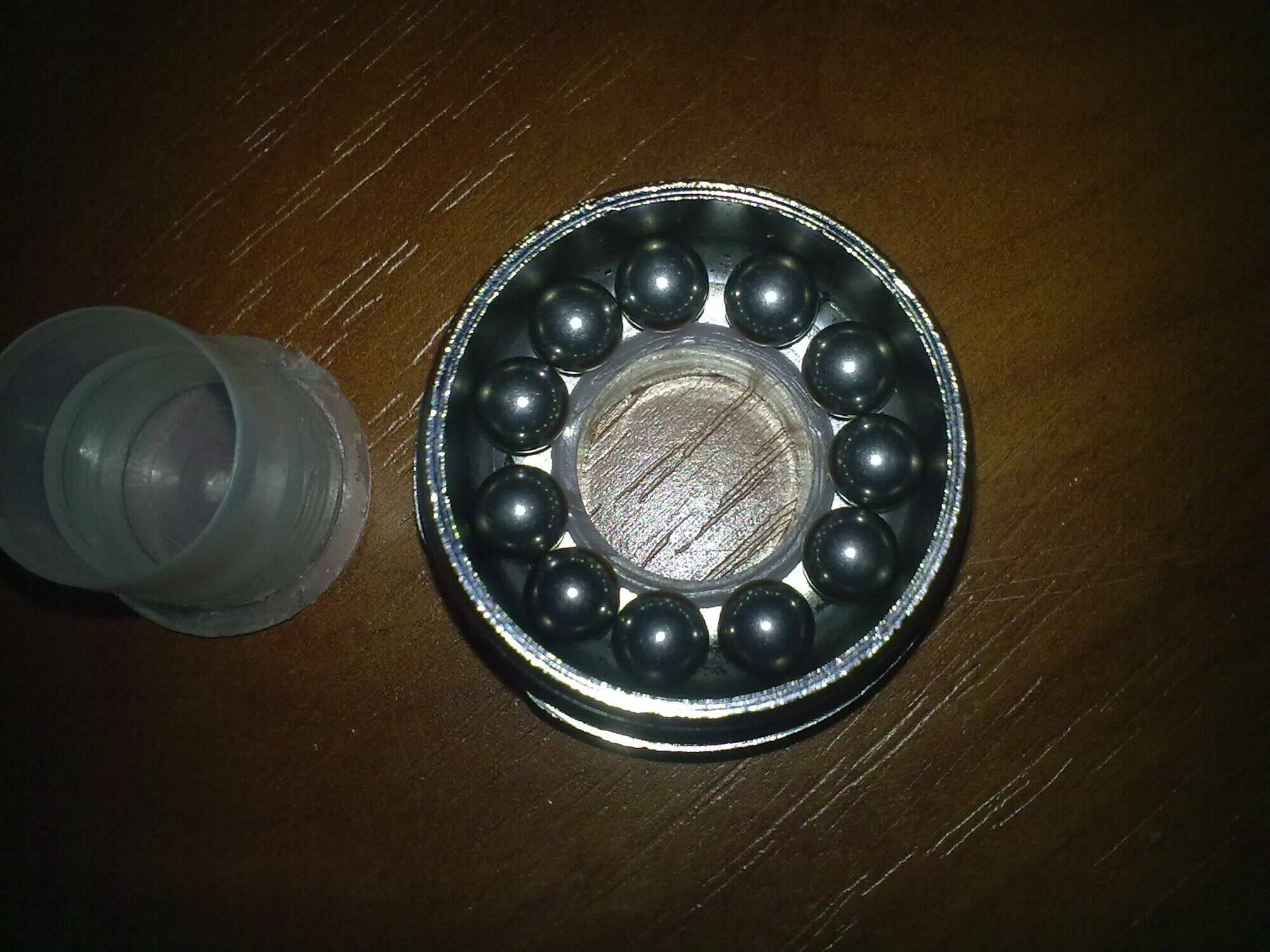

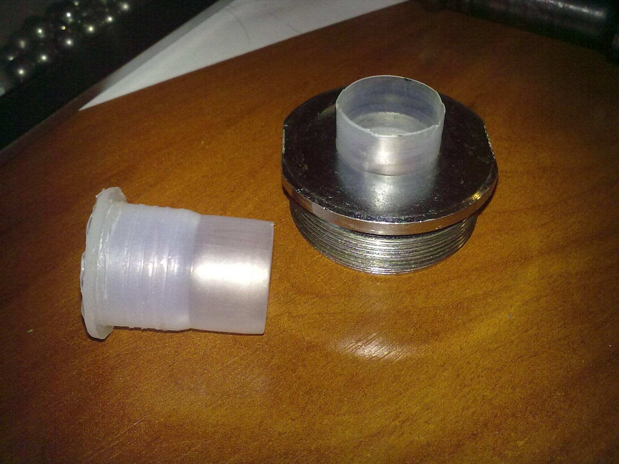

04122015384.jpg [ 509.7 КБ | Просмотров: 12022 ]
04122015387.jpg [ 474.51 КБ | Просмотров: 12021 ]
