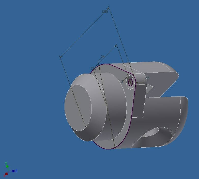

Могу показать разве что скриншот детали. Если у кого есть CNC фрезер, ipt-файла должно хватить для изготовления.

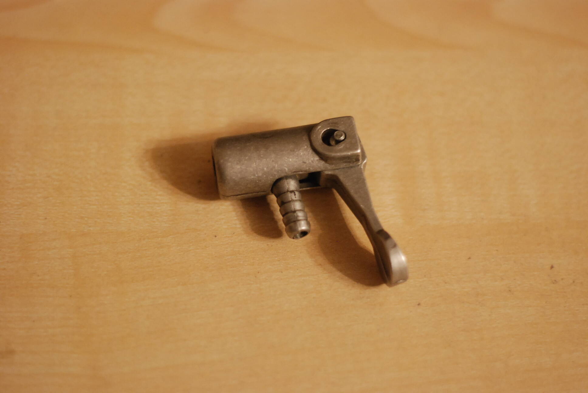

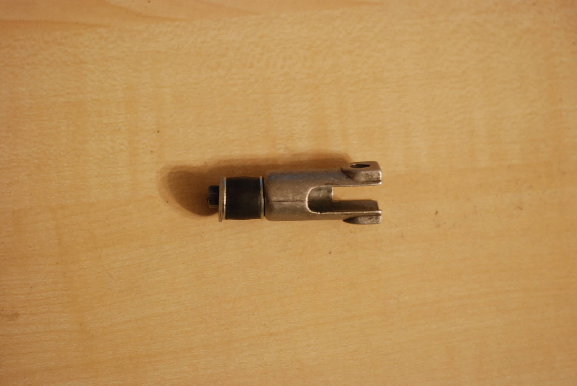

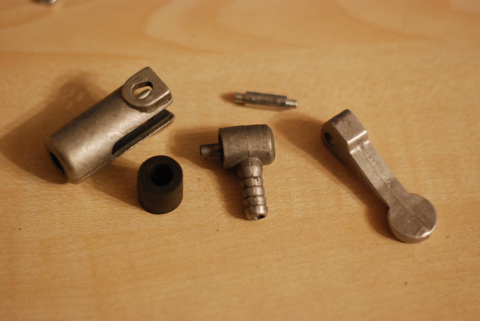

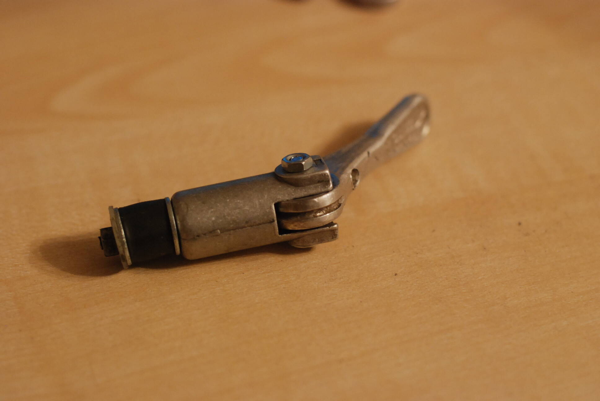

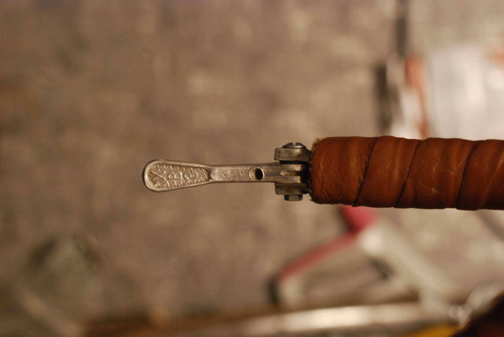

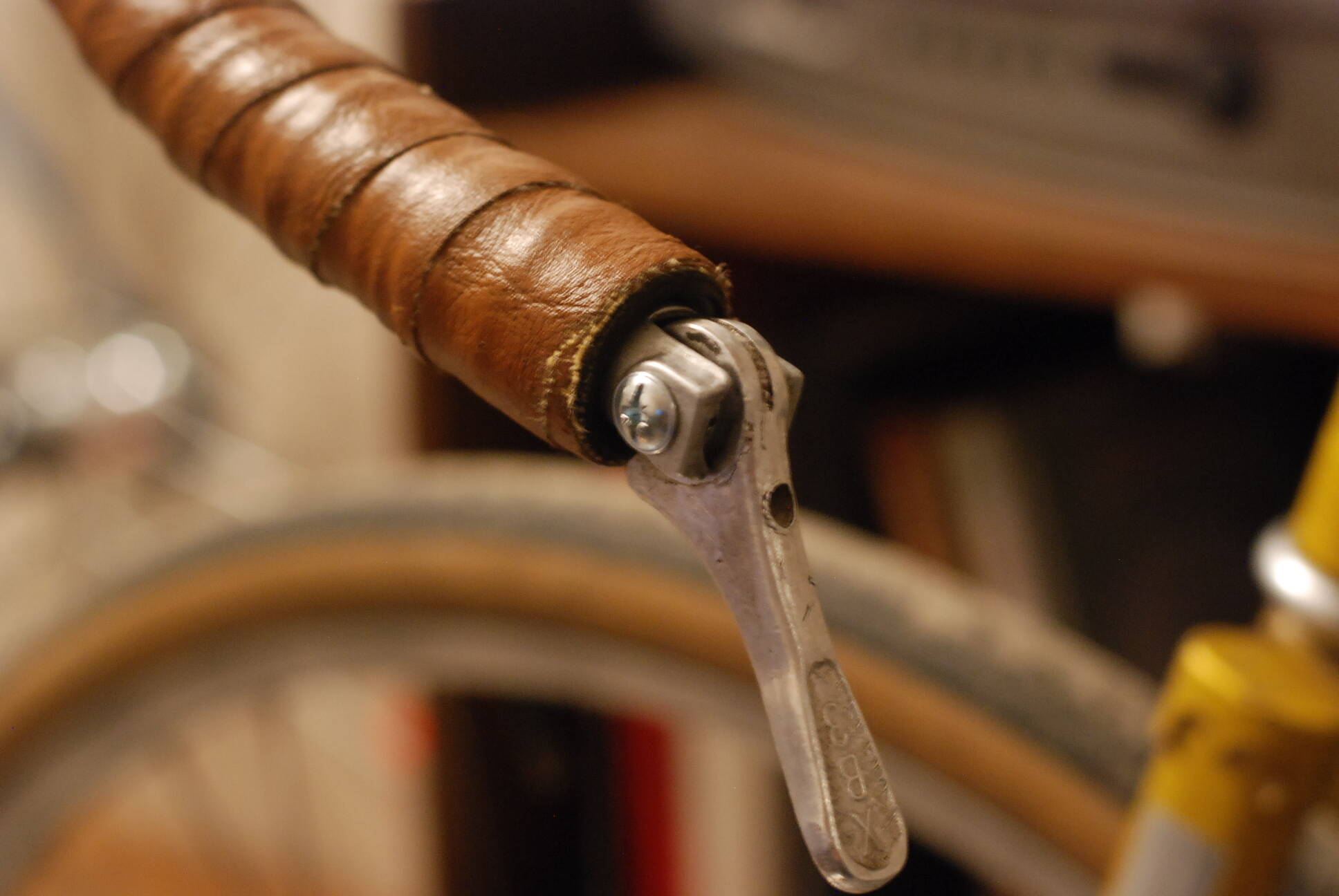

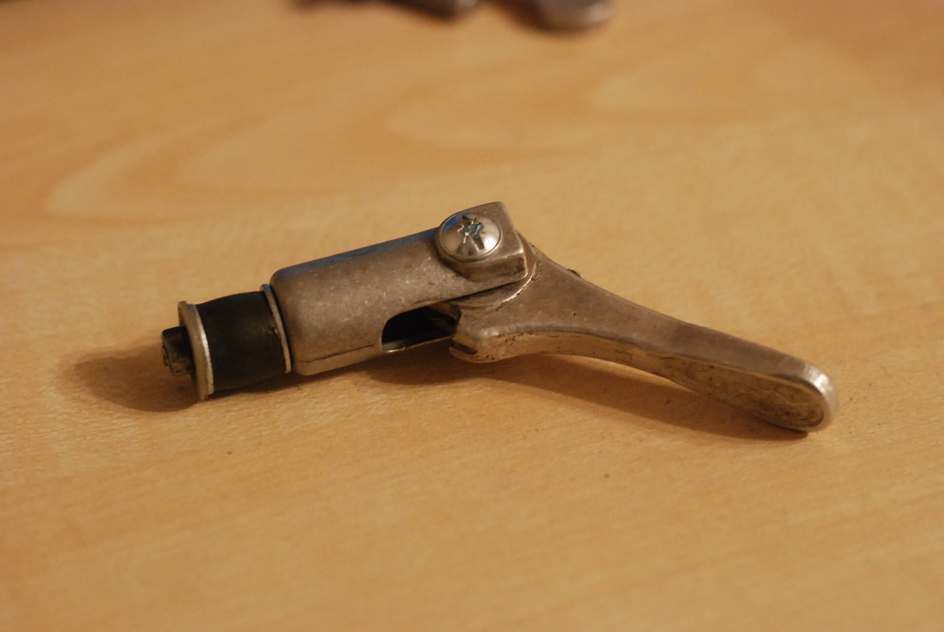

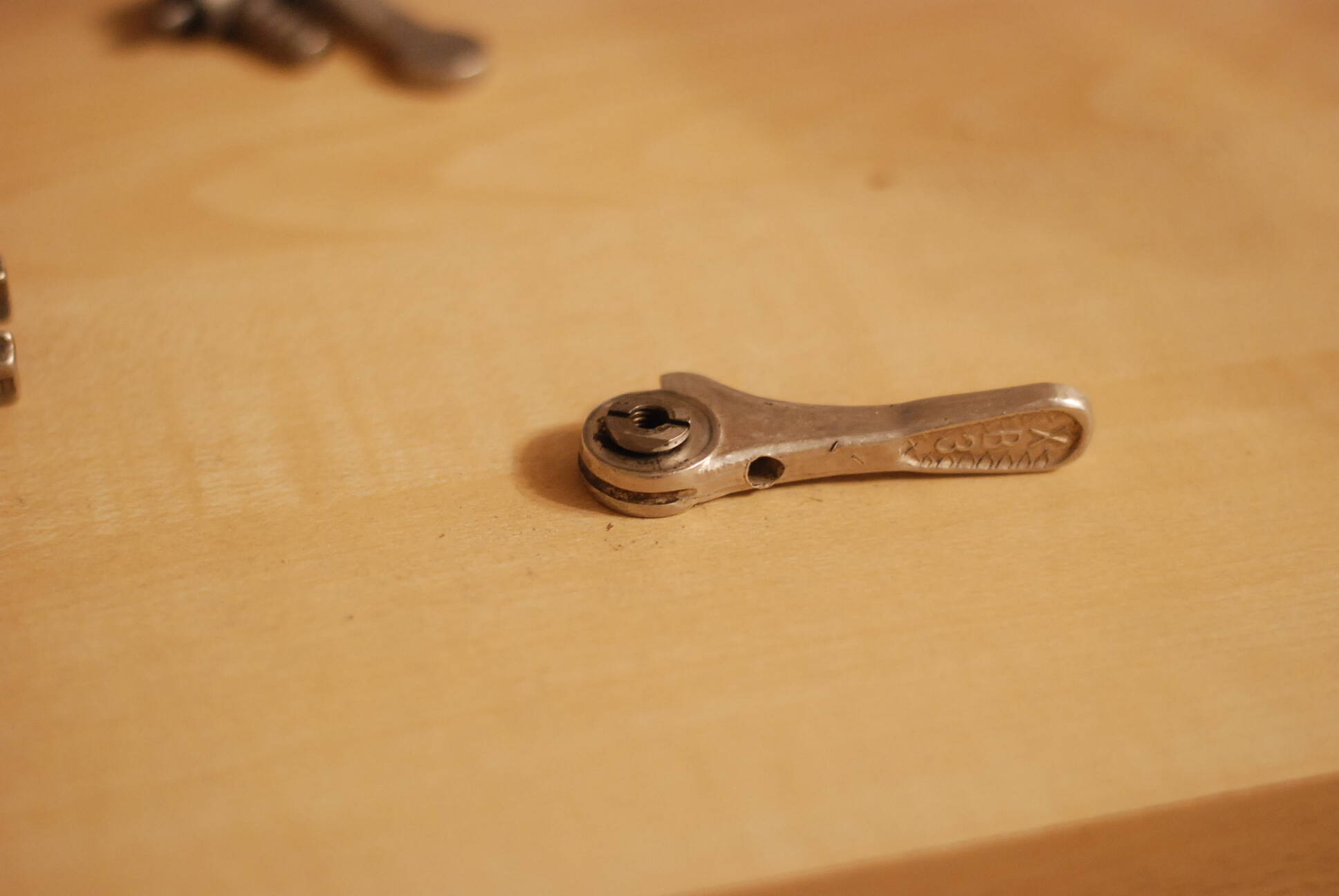

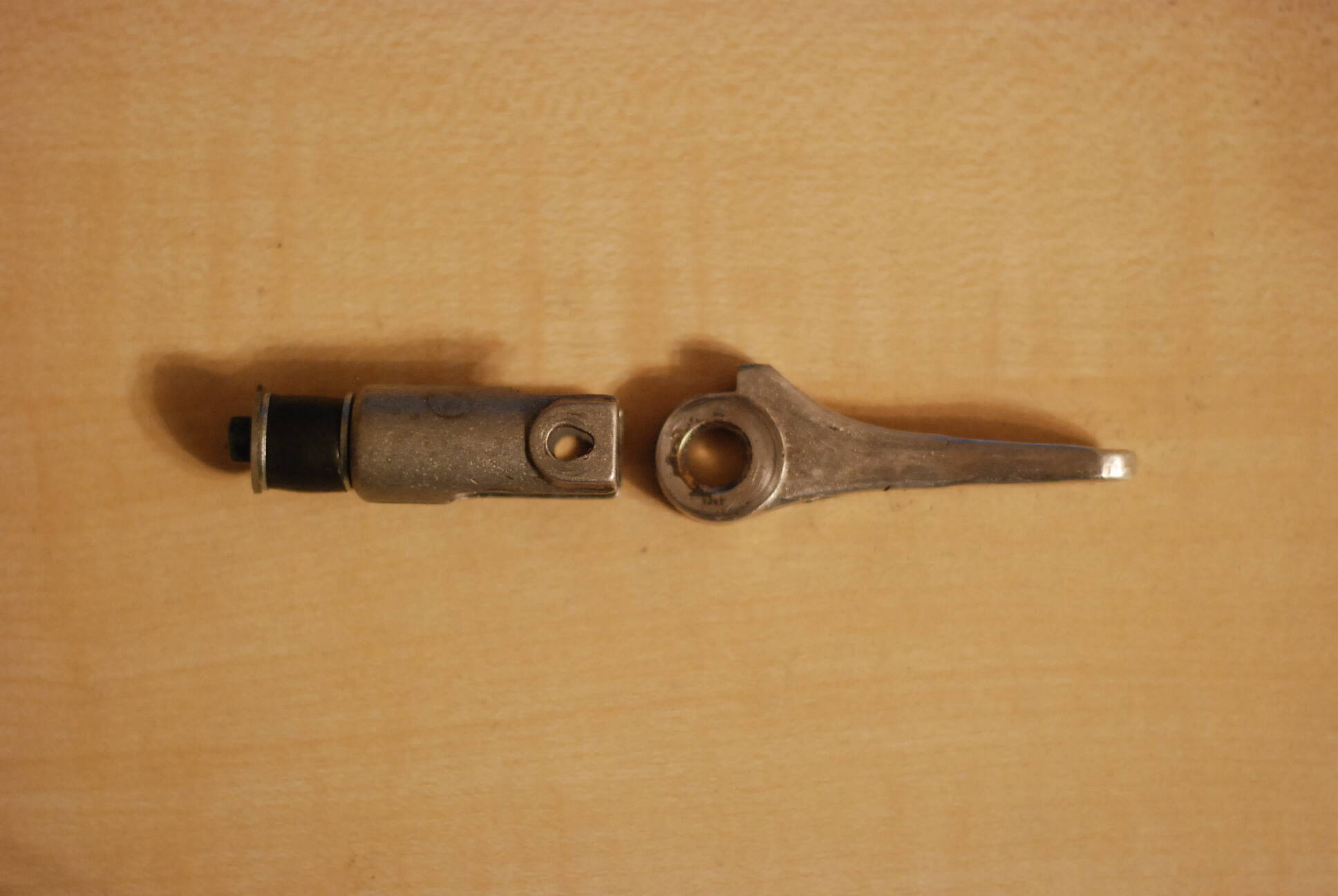

Если нет задачи делать точную копию чемпионовских манеток, а покупать новые слишком дорого, можно собрать бюджетный вариант, который функционально (да и внешне тоже) не сильно отличается от оригинальных.
Для этого берем шланг (а точнее сам зажим нипеля) от советского автомобильного ручного насоса
DSC_5427.JPG [ 657.47 КБ | Просмотров: 1986 ]
Он же в разобранном виде
DSC_5428.JPG [ 723.73 КБ | Просмотров: 1986 ]
Конкретно этот я не покупал (валялся в инструментах без надобности), но видел такие продают в автомобильных магазинах гривен по 20, на барахолке гривен за 5-10 думаю можно найти.
Вместо флажка я использовал нарамный. Лучше, наверное, использовать родной - он меньше нарамного и как-то поаккуратнее смотрится на руле, но тогда придется сверлить отверстие под тросик.
Для фиксации корпуса манетки в руле используем резиновую трубку как для фиксации грипс (было описание где-то в теме про грипсы и обмотки). Можно использовать ту-же трубку из самого зажима.
DSC_5429.JPG [ 691.73 КБ | Просмотров: 1986 ]
Честно говоря, можно обойтись и без этого. У меня на руль, к которому я примерял собраную манетку, под обмотку натянута старая камера, концы которой заправлены внутрь трубки. Так вот корпус будущей манетки по ширине идеально к ней подходит - заходит с некоторым усилием и вряд ли сам по себе вылезет... Ну да ладно, лишним оно не будет
Диаметр отверстия на нарамном флажке больше чем на фланцах корпуса, а расстояние между фланцами на пару миллиметров больше чем ширина флажка. Чтобы он не болтался и ходил с нужным усилием, можно взять гайку от бонки шатунов. Её наружный диаметр как раз подходит под диаметр отверстия флажка.
DSC_5433.JPG [ 668 КБ | Просмотров: 1986 ]
DSC_5431.JPG [ 571.97 КБ | Просмотров: 1986 ]
Дальше фиксируем флажок и регулируем усилие его хода. Для этого хотел использовать болтики от бонок с двух сторон, но нужно было немного расточить отверстия во фланцах. Так как надфиля под рукой не оказалось, а собиралось это всё минут за 20 и исключительно в целях демонстрации метода, обошелся обычным первым попавшимся болтом соответствующей длины.
DSC_5434.JPG [ 666.74 КБ | Просмотров: 1986 ]
DSC_5436.JPG [ 646.46 КБ | Просмотров: 1986 ]
Не хватает упора для рубашки тросика, но если тросик будет идти под обмоткой, то этот упор и не нужен.
Фото в готовом виде
DSC_5438.JPG [ 776.34 КБ | Просмотров: 1986 ]
DSC_5440.JPG [ 681.13 КБ | Просмотров: 1986 ]
