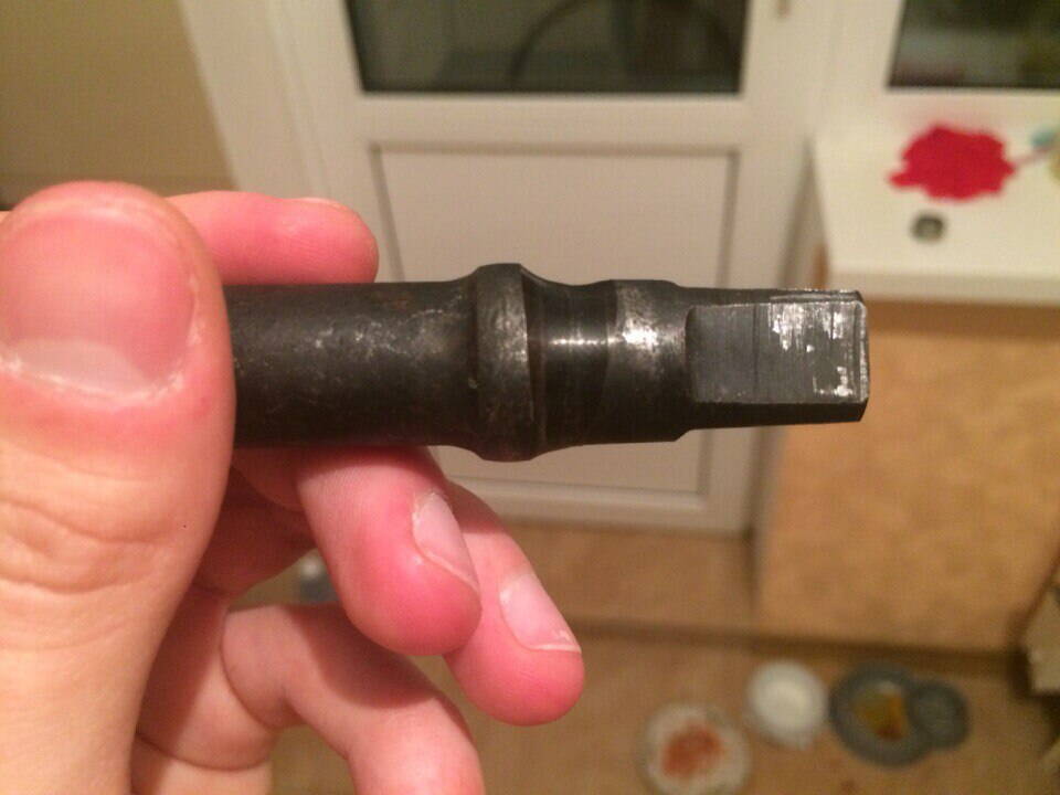

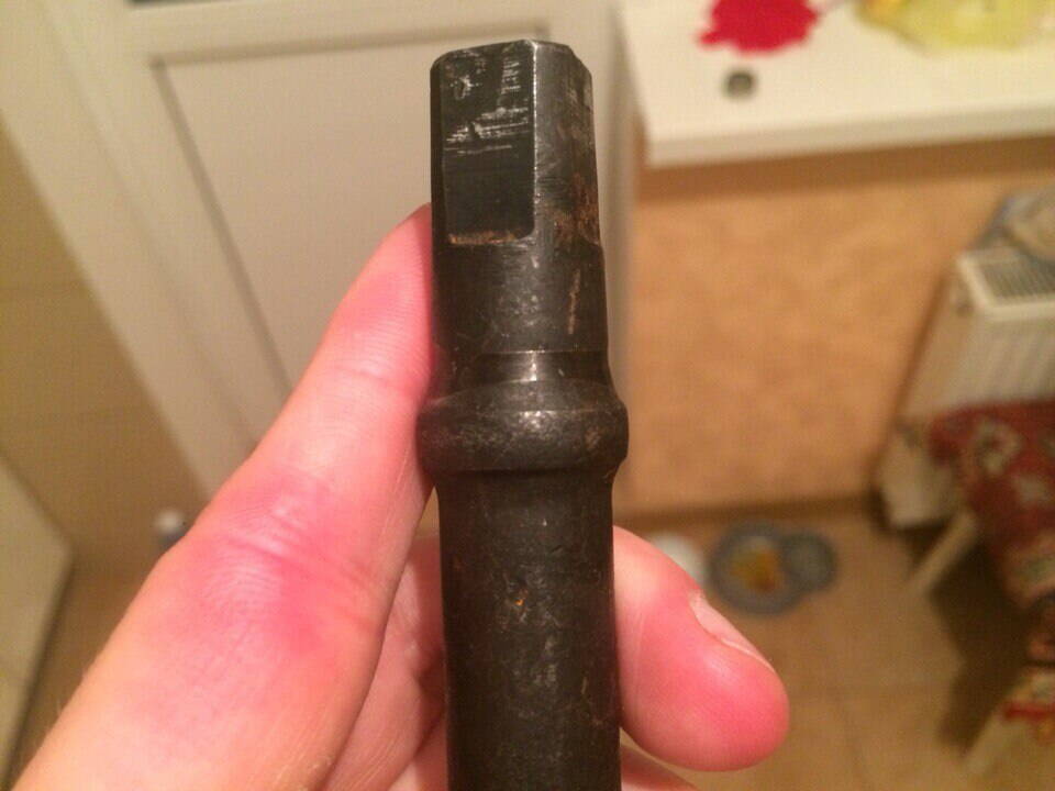

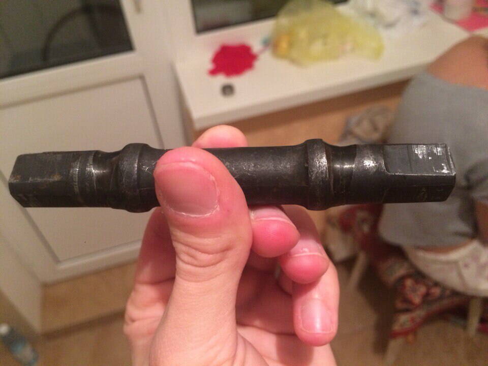

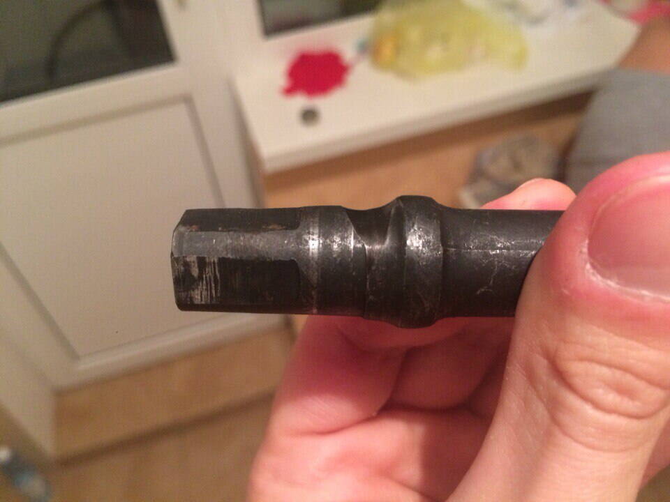

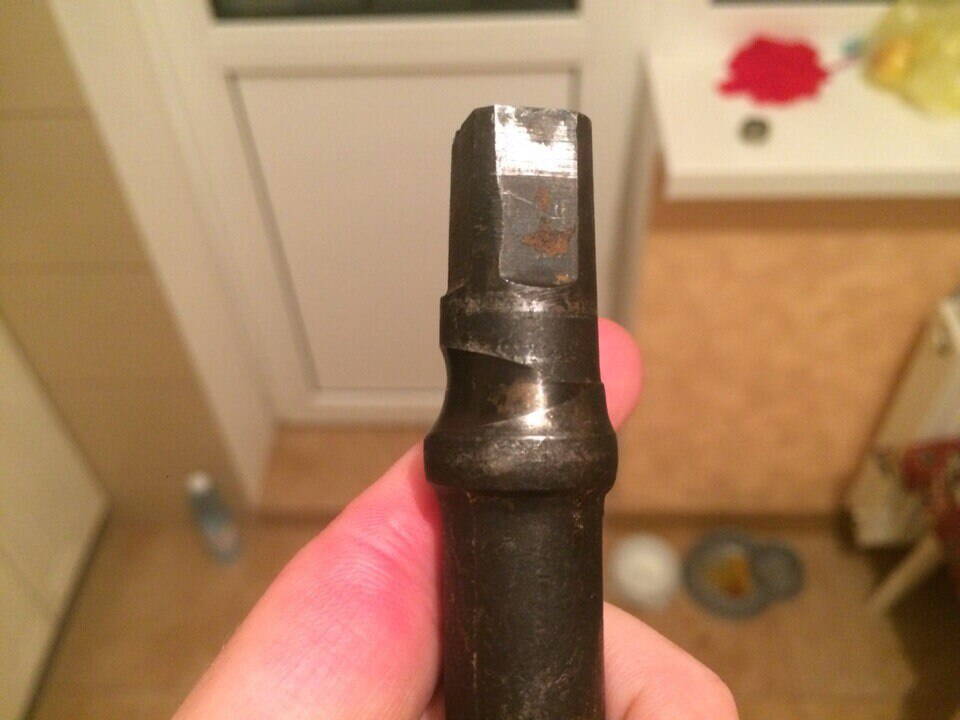

Ребят, может посоветуете какую нибудь каретку под квадрат ISO длинной 118 мм? Можно картридж. Желательно чтобы была новая.
надо картридж или вал?
есть качественный вал 120мм
можно сделать ему обГезание до 118 мм (или меньше)

Maxim_Sed, какие то непонятные посадочные места. :sad:

taras_antares
я собственноручно снимал размеры посадки "под квадрат" непосредственно с валов мтб и с картриджа
а по фотографии выше можно видеть только разный выход фрезы
а надо видеть размеры с точностью до 0,05 мм
 Заголовок сообщения: Re: ХВЗ "Спорт" 91 г.в.
СообщениеДобавлено: 27.12.2015 12:10
Maxim_Sed писал(а):
taras_antares
Мова про те, що посадка "під квадрат" має декілька стандартів :yes:
Я б не розглядав всі можливі, але принаймі на двох найбільш поширених де можна попастися варто з концентрувати свою увагу, раз взялись за промисловий масштаб JIS і ISO. Не знаю, чи використаєте це на практиці, але теорію потрібно знати :yes:
Пошукайте в Шелдона http://www.sheldonbrown.com/bbsize.html
СообщениеДобавлено: 27.12.2015 12:28
Сообщения: 3923
Город: Sed.lg.ua
Зарегистрирован:04.08.2015
Тарас хочет получить вал "под квадрат", но сам не знает, под какой стандарт. ;)
поскольку все экстрасенсы в отпуске, нет возможности ментально понять, какую систему он хочет использовать )))
и в тырнете не все стандарты разрисованы вдоль и поперёк со всеми размерами
думаю, что Тарас способен сам предоставить чертёж хвостовика вала
