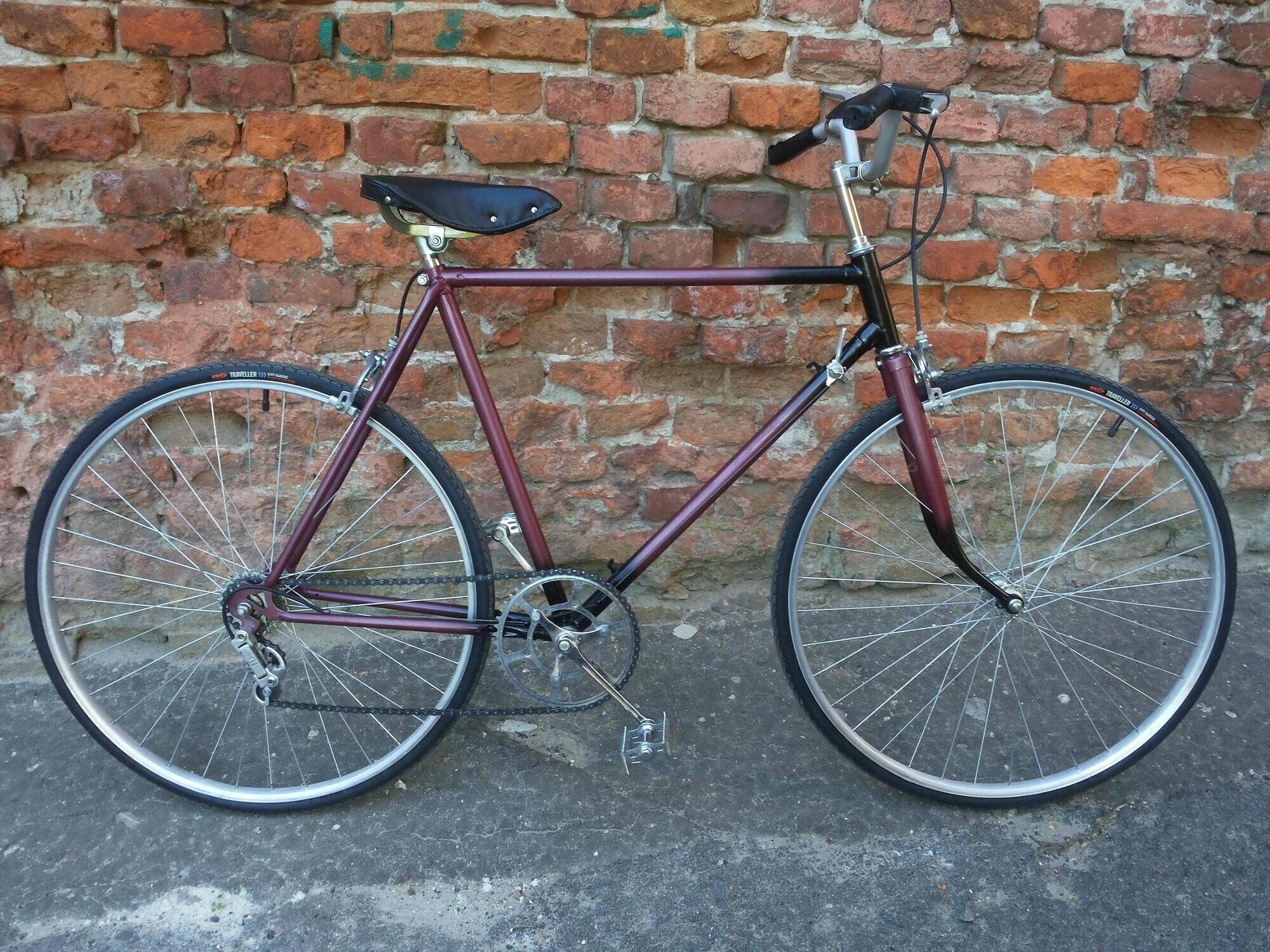

Нарешті готово! Сьогодні вперше виїхав. А до того більше тижня мучився з колесами, геометрією рами, перемикачем передач і всіма деталями, де є змазка. Ровер був некористований взагалі, але попрацювати над ним прийшлось багато.
Ось так він виглядає на даний момент. Можливо, в подальшому щось буду доробляти, але це вже покаже час. Головне, що їде) Вайтволи наралі не малював, ще думаю, чи варто.
Дякую всім за допомогу, ваші коментарі і загалом за форум - почерпнув тут багато корисного)

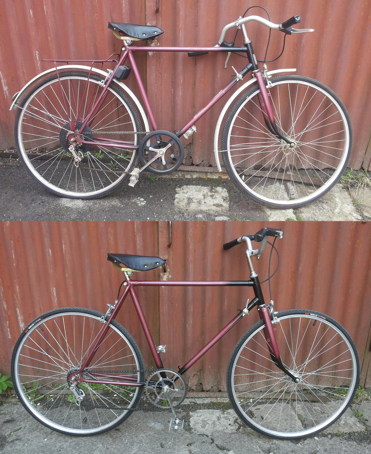

Ще фото - до і після:
before&after.JPG [ 388.68 КБ | Просмотров: 3894 ]

Якщо потрібно, має бути зайвий баран до туриста), мені здається, що тут його не вистачає :wink:
Так, з бараном Турист стильніше виглядає) За скільки продасте?)

Ну ничего такой получился. Вайтволы самопальные, наверное, нунафиг. Может получиться убого, особенно через время. А так лаконично, нормально.
Да, с рулём и сидухой, с их подбором и с посадкой стОит поиграться.

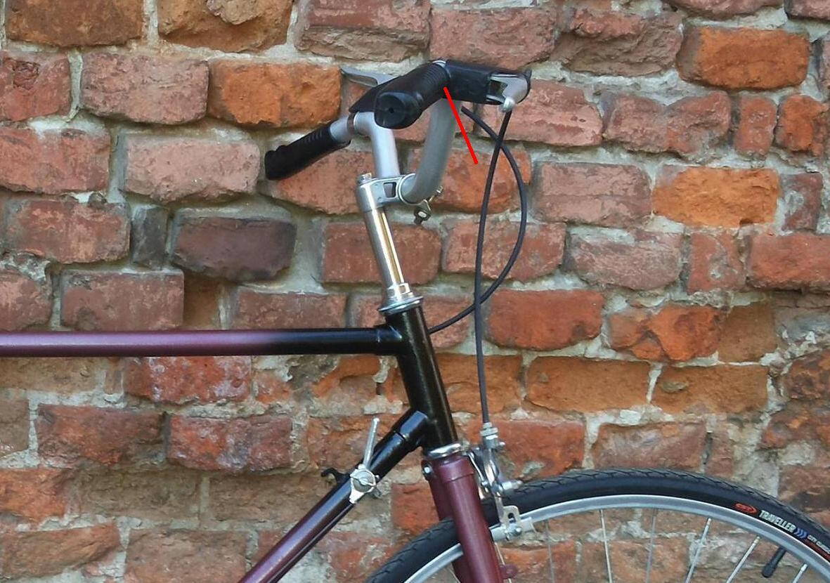

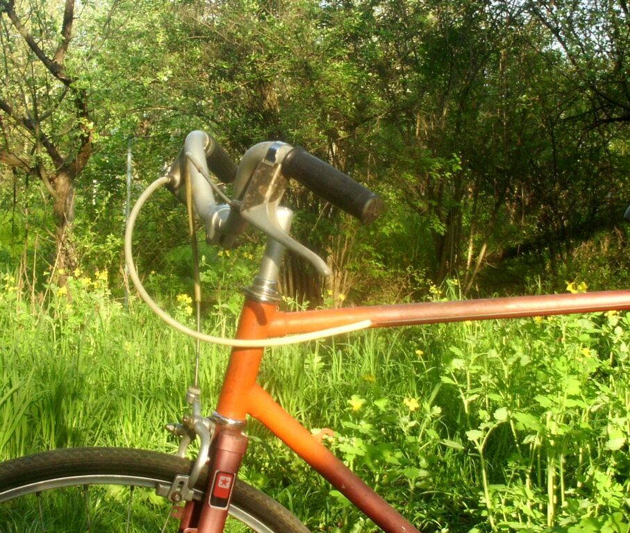

Тормозные ручки бодаются - для торможения приходится руки заламывать. Это нехорошо, они должны вниз смотреть (с места водителя их тогда и не видно) - тогда только пальчиками пошевелить достаточно.
Такие ручки на таком руле не особо охотно поворачиваются туда, но поворачиваются.
turyst.jpg [ 189.37 КБ | Просмотров: 3895 ]
При этом рычаг ручки оказывается непараллелен грипсе, ер его можно подогнуть. Тогда тормозить станет намного удобнее.
С другой стороны, если будете ставить баран (поддерживаю! Причём не только из-за вида), это всё теряет актуальность. Нужны будут тормозные ручки на баран - могу посмотреть у себя.

Дякую за поради, відрегулюю. Ще питання - одна грипса прокрутилася на рулі занадто далеко назад. Як її повернути на місце? Пробував нагріти феном - не допомагає.

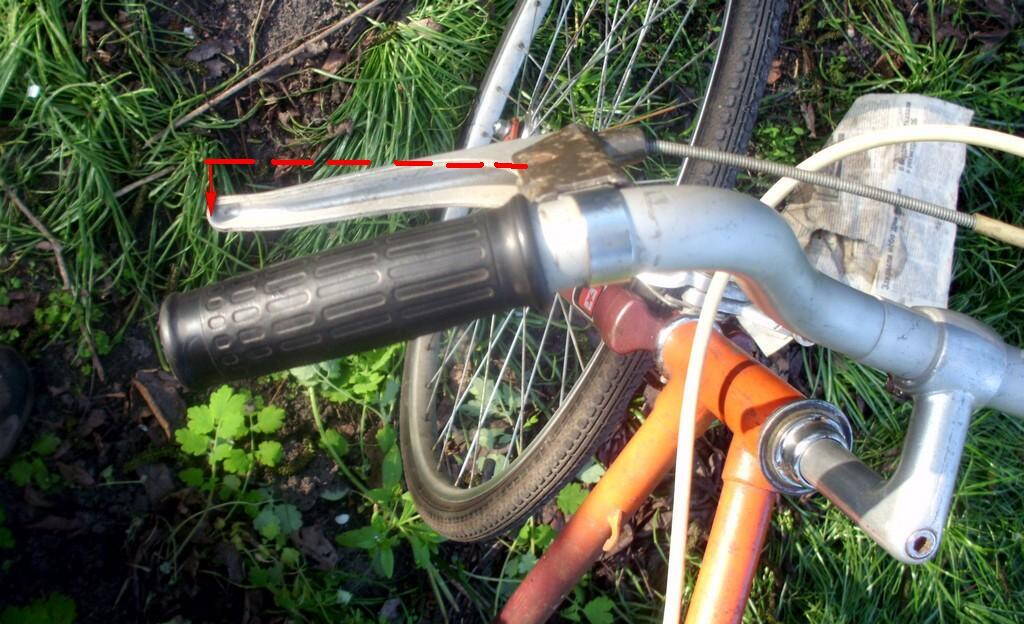

Вот ручки, установленые, как я говорю:
DSCI0936.JPG [ 216.47 КБ | Просмотров: 3855 ]
После поворота они располагались, как показано красным пунктиром. Немного подогнул - показано красной стрелкой:
DSCI0937.JPG [ 141.25 КБ | Просмотров: 3855 ]
С грипсами гемор. Я, бывает, конец руля с грипсой кипячу.

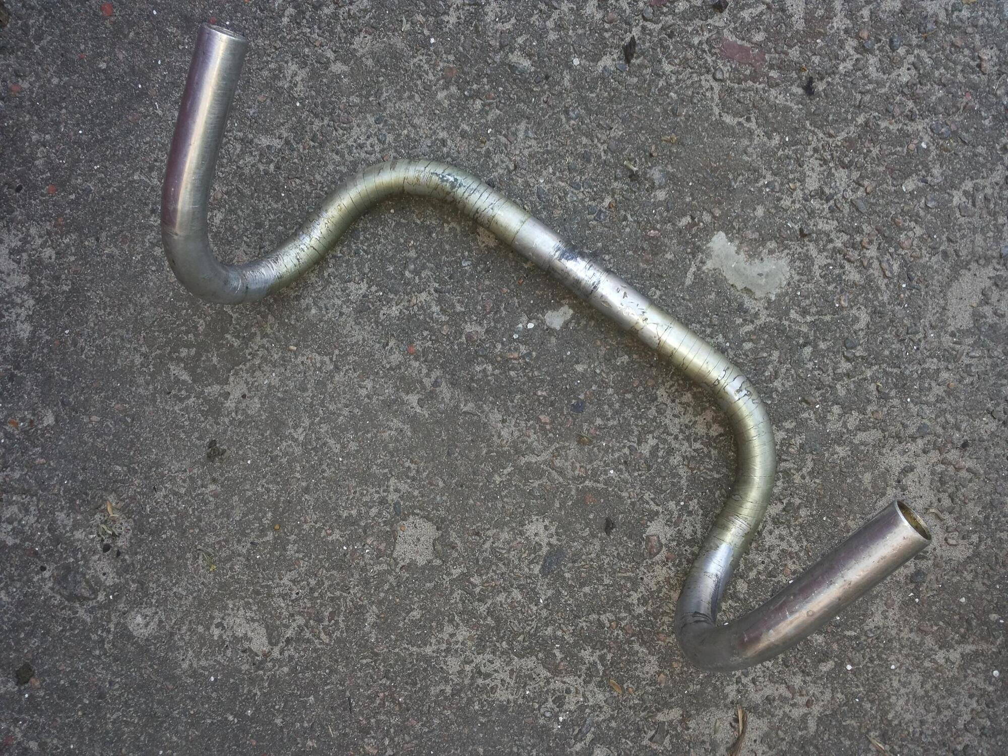

На численні побажання читачів і завдяки Павло Чернецький вже маю барана) Хотів сьогодні йому показати свого туриста, але забув ключ від замка, тому прийшлось їхати на Аісті. kisa правий, на ровері з малими колесами легше маневрувати серед перехожих, от тільки під гору їхати важче)
baran.jpg [ 872.25 КБ | Просмотров: 3817 ]
 Заголовок сообщения: Re: ХВЗ Турист 1992
СообщениеДобавлено: 29.04.2016 16:45
Странно, я когда пару недель ездил в супермаркет на Минске, он аж подпрыгивал передним колесом при разгоне в гору.
Ну то такое.
Во, баран больше по делу на этом веле. Правда, туристовкий баран может оказаться неудобно узким, а может и не оказаться. В любом случае пролбуйте. Но знайте, что в природе есть такие, шириной сантиметров 40 и больше.

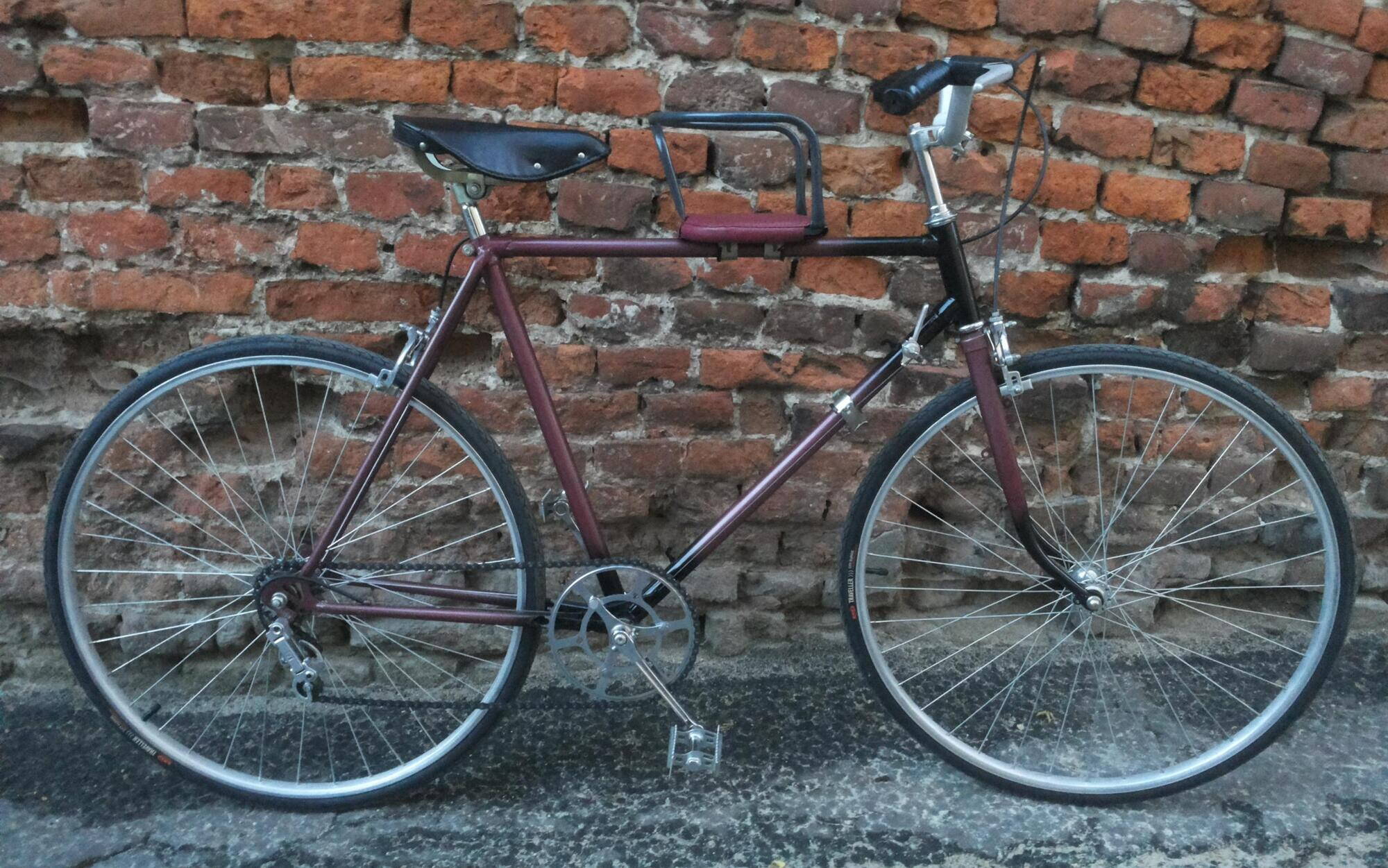

Поставив дитяче крісло на раму і підніжки. У зв'язку з цим барана поки що вирішив не ставити, поки діти не доростуть до власних велосипедів)

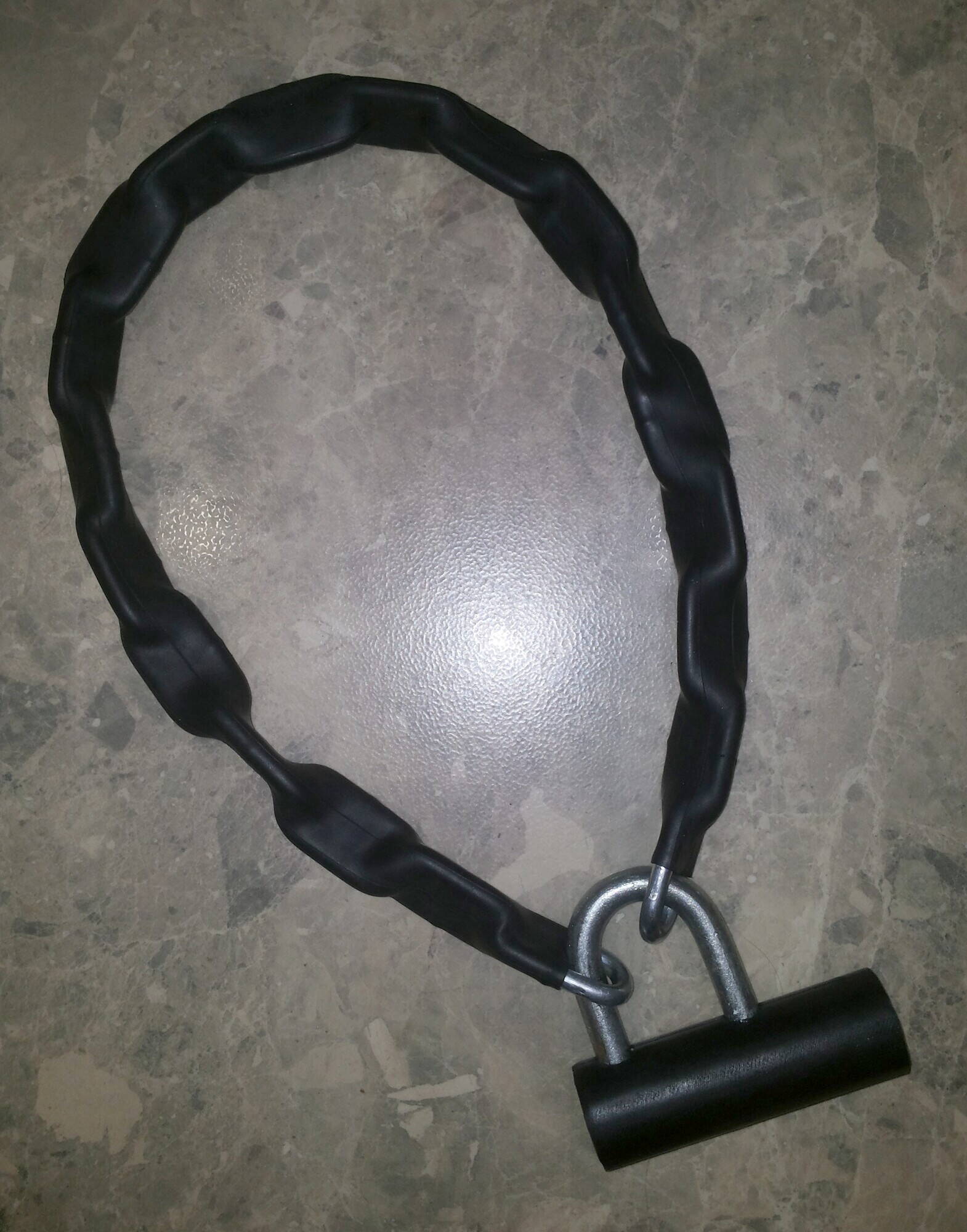

Велозамок-крокодил для велосипеда-крокодила: навісний замок і ланцюг + стара велокамера)
