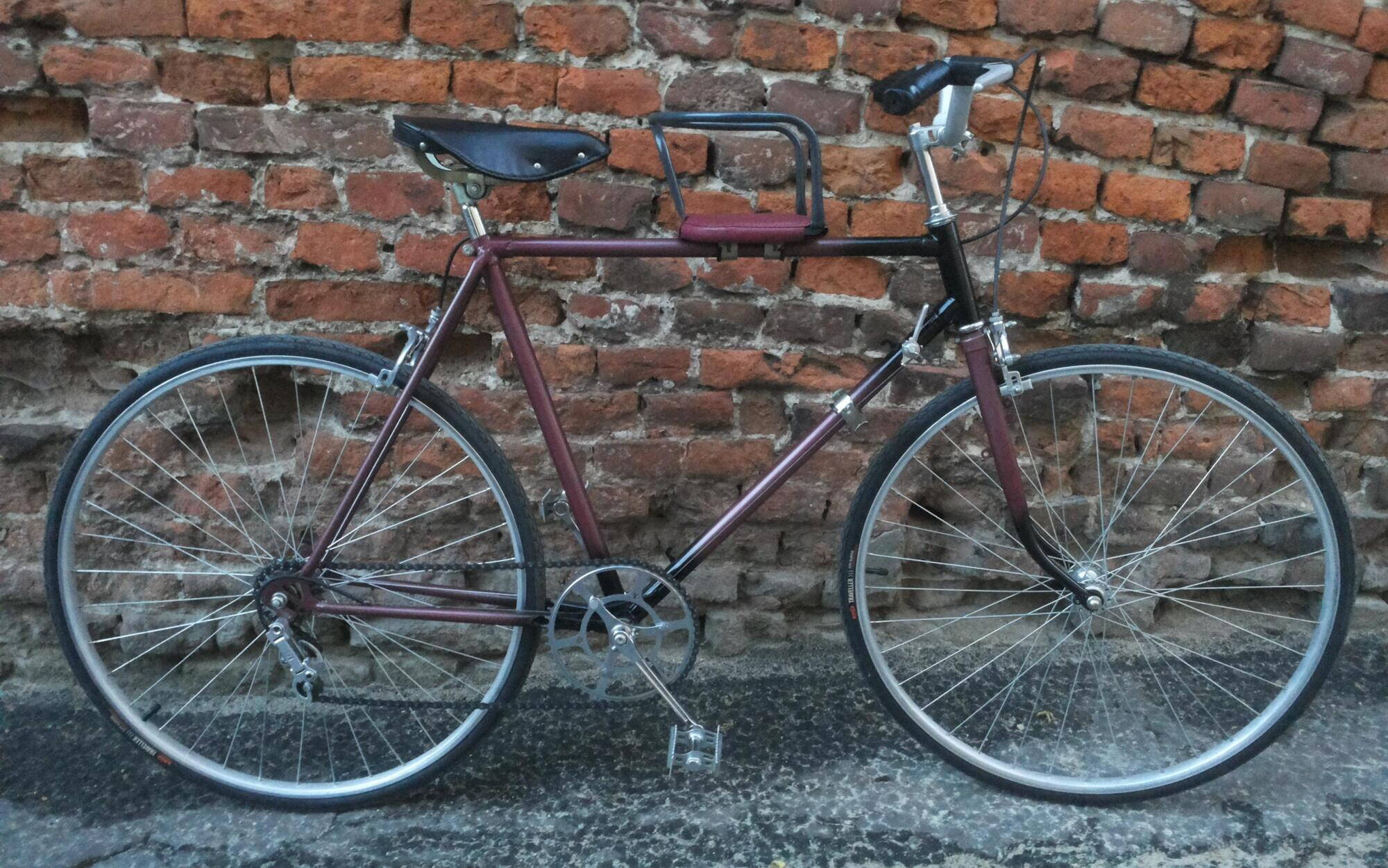

Нарешті готово! Сьогодні вперше виїхав. А до того більше тижня мучився з колесами, геометрією рами, перемикачем передач і всіма деталями, де є змазка. Ровер був некористований взагалі, але попрацювати над ним прийшлось багато.
Ось так він виглядає на даний момент. Можливо, в подальшому щось буду доробляти, але це вже покаже час. Головне, що їде) Вайтволи наралі не малював, ще думаю, чи варто.
Дякую всім за допомогу, ваші коментарі і загалом за форум - почерпнув тут багато корисного)

Ще фото - до і після:
before&after.JPG [ 388.68 КБ | Просмотров: 3898 ]

Ну ничего такой получился. Вайтволы самопальные, наверное, нунафиг. Может получиться убого, особенно через время. А так лаконично, нормально.
Да, с рулём и сидухой, с их подбором и с посадкой стОит поиграться.

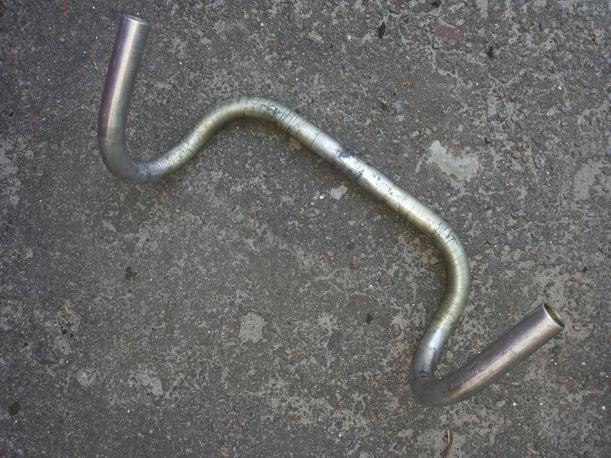

На численні побажання читачів і завдяки Павло Чернецький вже маю барана) Хотів сьогодні йому показати свого туриста, але забув ключ від замка, тому прийшлось їхати на Аісті. kisa правий, на ровері з малими колесами легше маневрувати серед перехожих, от тільки під гору їхати важче)
baran.jpg [ 872.25 КБ | Просмотров: 3821 ]

Странно, я когда пару недель ездил в супермаркет на Минске, он аж подпрыгивал передним колесом при разгоне в гору.
Ну то такое.
Во, баран больше по делу на этом веле. Правда, туристовкий баран может оказаться неудобно узким, а может и не оказаться. В любом случае пролбуйте. Но знайте, что в природе есть такие, шириной сантиметров 40 и больше.
