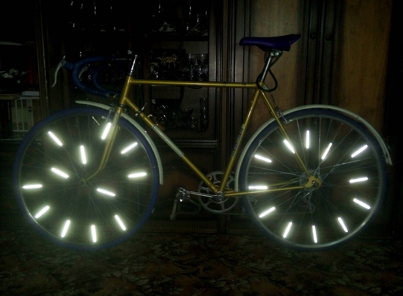

HENK75 писал(а):
Седло как то сильно наклонено вперёд, все, что синее имеет разные оттенки, да и синий с золотистым сочетается не очень удачно. Правда у всех разный вкус на цвета и их сочетание. Вынос от Украины тут... Бррр
Сковородка на заднем колесе это лишнее.
А мені не ріже око, таке поєднання кольорів.Можливо в житті воно і не дуже але на фотці гарно виглядає :yes: І різнобій синього тут якраз в тєму, був би "комплєктік" було б унило :yes:
Але побавитись однозначно з тим вєліком ще потрібно :yes: Як з деталями так і з кольорами.
Artyom Scherbina, Виносом поміняйтесь з форумчанами на аналогічний тільки коротший, тоді і сідло встане в більш природнє положення. А так - не поганий початок :good:

Эта рама длиннее шоссейных сантиметров на пять, а Вы еще вынос втулили длиннее, чем Вам нужен на шоссере.
Потому и седло по-дебильному стоит Удобнее : facepalm: Ну типа да, удобнее, чем с нормально стоящим,иесли руль впереди велосипеда едет.
В мастер-классе есть железная метожика настройки системы "жопа-ноги" . А вот после этой настройки нужноивыбирать вынос. Чтобы до руля доставать из НОРМАЛЬНОЙ посадки.
:yes: саме так. Правда мені ця обмотка чомусь синю ізолєнту нагадує :oops: :D
Перш за все треба замок сідла у природнє положення повернути, а вже потім до виноса братись. Шозамода на старих вєліках замок розвертати? Особливо коли ростовка відповідає росту. Сідло відносно каретки тепер там де багажник. І це при низькій шосейній посадці :unknown: А при сидінні на багажнику "желєзна методика" нє работаєт або не коректно работаєт. Я це вже на собі перевірив коли втуляв у свої ретро-велосипеди сучасні підсиділи, які інакше як назад ключкою не повернеш. Ходу рельс бракувало щоб ще до переду сідло висунути (у мене теж росту 178см). Має бути так як на фотці що Микола виклав.

Зарегистрирован:06.09.2013
Был у меня такой золотой, в прошлом сезоне. Старые обода выкинул сразу. Вынос был короткий. Руль булхорн. Обода с Барабашова Аванти. Я их так и не смог убить за сезон. Ездил везде-асфальт, грунт, щебень, грязь. В этом сезоне катаю на Спорт фреймсет 1974 года, мой ровесник. Поменял каретку на современный картридж, к стате, резьбу нарезал ХТиЭрыч. Всё супер. Обода-обода поменял не сразу, катал на хвз, довольно не плохо, по ощущениям-мягко катят. Сейчас стоят 35 тые по профилю. На счёт посадки-вынос руля поменял на 60 й., переходник ( граната). Руль баран, закреплён высоко. Сидуха узкая дермантиновая. Нашёл одну формулу ( для себя), хотя, наверно, так должно быть для всех. Расстояние, если на седло поставить длинную линейку, от низа линейки, до верха выноса руля, не должно превышать 20 ти см. Мой рост 183 см. Рама 56. Но, я б хотел раму 54 , если это спорт или турист, или спутник. Есть планы собирать шоссер на раме хвз. Раму присматриваю.
