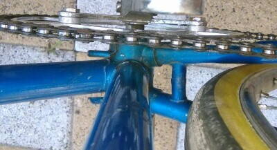

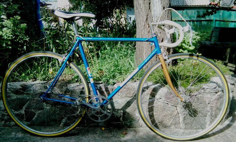

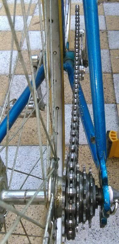

Ну поднатужился я и вот. Сегодня поехал. С внешностью еще ничего не делал, седло втулил какое было пока. Главное почувствовать вел и что в нем как. С туклипсами разговор был короткий, метров шесть. Вместо фривила пока оставил трещетку. Сначала цепь легла на третью звезду, чейнлейн чтоб соблюсти, но оказалось трудновастенько. Потом поставил между большой звездой и трехлапкой прокладки родные, что приблизило ее к раме до минимального предела, и перекинул сзади на вторую - уже покатил полегче. Вес в таком варианте оказался вполне интересным - 9,6 кг. Проехал пару километров - трубки держат. Спереди елочка на 28, сзади с продольными полосочками на 30. Забил, как и положено по ГОСТУ, 6 атмосфер. Когда едешь они продавливаются немного, но езда вполне даже комфортная. Ожидал гораздо жестче. В понедельник, если дождя не будет, поеду на нем на работу. Заодно засеку время поездки. Хронометраж этого участка у меня уже для разных велов есть, тогда и станет понятна реальная динамика этого коныка.
Комментарий к файлу: Общий вид

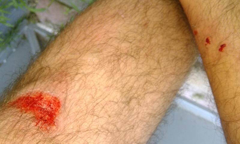

Комментарий к файлу: Туклипсы сказали "нет".
WP_20160723_003.jpg [ 49.96 КБ | Просмотров: 2944 ]
Комментарий к файлу: Прокладки под звезду и расстояние до пера рамы
WP_20160723_006.jpg [ 72.04 КБ | Просмотров: 2944 ]
WP_20160723_005.jpg [ 75.35 КБ | Просмотров: 2944 ]

Ох блин, кровишша. не бывает хорошего велосипедиста без кровишшы. Выздоравливайте.
Полутуклипсы намного безопасней, а контактные педальки- вообще сказка.
