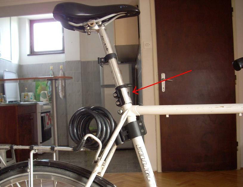

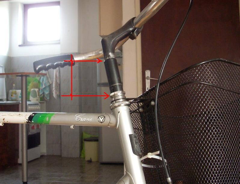

Скажем случайно )) попались мне в руки дву вещицы - вынос повыше и подседел подлиннее. Конечно я уже знал, что при установке такого типа выноса на всю высоту очень страдает ... торсионная жесткость (наверно так это назвается) всего велосипеда, особенно с длинной подседельной трубой. На скручивание получается такая ... "макаронина" )). Но при моем росте выбирать не приходится, кастомные рамы нормального качества за приемлимые деньги только в Америке, ближе нет. Ну или титан из подмосковья.
Чтобы попробовать как-то усилить конструкцию на изгиб, одел сверху, случайно увидев, что подходит, обрезок валявшейся у меня алюминиевой подседельной трубы. Одевался как раз, тесно, даже пришлось шкуркой немного краску снять. Итого упор вверху за счет изгиба самого выноса, а внизу в рулевую, как можно плотнее. Помогло убрать стремное изгибание в выносе довольно значительно. Конечно "ломить" на этом велосипеде нельзя и подавно, себе дороже. Но по ровному, да по городу, да спокойно - нормально, для этого и собирался.
А подседел случайно попался на глаза не цыганском рынке, за очень дешево (в гривнах где-то за 25грн). А так как мой был всё равно коротковат и без нормального механизма крепления то я его взял, хоть и диаметр мне был нужен 26.0, а этот был 25.8. После установки (длина наконец-то стала нормальной) проехался, доволен очень, так как смог поставить еще на сантиметра полтора выше. Но подседел начал довольно быстро съезжать вниз обезжиривай-не обезжиривай. Но был у меня кусок выноса, сам зажим на руль - достался от человека, который сломал на нем зажим немного перестаравшись )). Обычно я использую этот зажим при перевозке вела - можно снять руль и примотать к раме, зажав этим зажимом вилку (очень удобно). Но пришлось подложить чего, так как зажим был немного большеват. На это хорошо пошел старый обрезок штыря вилки, разрезанный вдоль. Тесно, но стало. Зажалось будьте-нате ))

Чего-то я не пойму - причем тут высота за счет колес... Это влияет на стендовер, но никак на ростовку или геометрию вела. Обратите внимание на сколько при ростовке 62 торчит подседельная труба, то есть на вашем торчала бы еще на 4 см больше. Конечно возможно рама длиннее, это не знаю. Про базу слов нет, стабильная "конячка". )) Ну и у меня немного вызывает зависть вынос - мне бы где такой высокий и железный, не алю, добыть. ))

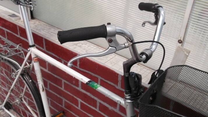

Руль поменялся на обычный дешевый, стальной, для более вертикальной посадки и чтобы установить наконец-то задний тормоз (старый руль был диаметром 26мм). Не совсем удобный руль, но посадка приятнее.

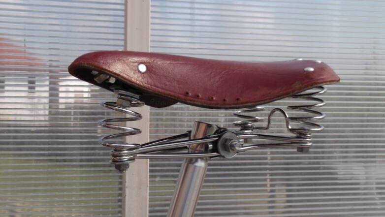

И самое главное - седло. Седло на пружинах, чтобы было хоть как-нибудь удобно, искал долго. Причина почему на пружинах - проблемы со спиной, а со старым седлом ощущение что в позвоночник "долбило" как колом. Нашел и взял китайский "Брукс" (ха-ха), хрень редкая, но мягко, а того и тебовалось. Пришлось немного повозиться переделать, например переставить болты и подставил шайбы, чтобы не торчали внутрь, а то они мешали пружине сжиматься - я-то 110 кг, это вам не среднестатистический китаец ))). Обрезал и сошкурил края (были очень острые, чтобы не портить штаны) и подправил заклепки (а то даже кусались ))), и может свяжу, надо будет досверлить отверстия. Вообще верх седла сделан из непонятно чего, то ли из бумаги (не шутка), то ли из бумаги смешанной с полиэтиленом. Вобщем какая-то прессованая дрянь, так что посмотрим сколько выживет и примет ли хоть немного форму моей пятой точки ))). Все остальные пробованные седла с пружинами, а было их свыше десятка, просто никуда не годились, было колоссально неудобно.

По ощущения от седла:
Первые 2-3 минуты ощущение диковатое, потому что седло "ходит" под тобой из стороны в сторону, как качели )). Но очень быстро привыкаешь и это ну о-о-очень удобно. Именно из-за этого эффекта хочу теперь на свой туринг купить-попробовать настоящий Брукс на пружинах - либо Flyer, либо В-67, либо даже В-73. Посмотрим.
Сама сидушка на этом седле жесткая и не особо удобная и шансов, что она "промнется" мало. Но это тоже почти не беспокоит.
Пружины (задние) для моего веса слишком мягкие, потому сжимаются на ухабах по самый "край". Если найду на рынке жестче, то поставлю.
Но ездить можно, работу пока выполняет, в позвоночник не бъет если ехать не быстро. Ура! )))

1- поставил наконец-то ручки тормозные с большим плечом, тормозить теперь намного легче и приятнее.

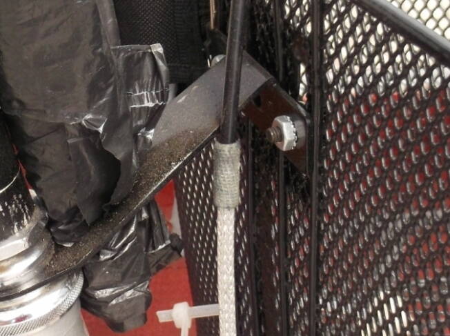

2- поизвращался т сделал соединитель тормозных рубашек из 2-ух металлич. наконечников и эпоксидки армированной (нехотелось в магазин идти рубашку покупать, старых кусков полно) - просто, надежно и как раз в тему )))
