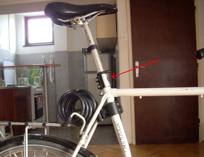

Скажем случайно )) попались мне в руки дву вещицы - вынос повыше и подседел подлиннее. Конечно я уже знал, что при установке такого типа выноса на всю высоту очень страдает ... торсионная жесткость (наверно так это назвается) всего велосипеда, особенно с длинной подседельной трубой. На скручивание получается такая ... "макаронина" )). Но при моем росте выбирать не приходится, кастомные рамы нормального качества за приемлимые деньги только в Америке, ближе нет. Ну или титан из подмосковья.
Чтобы попробовать как-то усилить конструкцию на изгиб, одел сверху, случайно увидев, что подходит, обрезок валявшейся у меня алюминиевой подседельной трубы. Одевался как раз, тесно, даже пришлось шкуркой немного краску снять. Итого упор вверху за счет изгиба самого выноса, а внизу в рулевую, как можно плотнее. Помогло убрать стремное изгибание в выносе довольно значительно. Конечно "ломить" на этом велосипеде нельзя и подавно, себе дороже. Но по ровному, да по городу, да спокойно - нормально, для этого и собирался.
А подседел случайно попался на глаза не цыганском рынке, за очень дешево (в гривнах где-то за 25грн). А так как мой был всё равно коротковат и без нормального механизма крепления то я его взял, хоть и диаметр мне был нужен 26.0, а этот был 25.8. После установки (длина наконец-то стала нормальной) проехался, доволен очень, так как смог поставить еще на сантиметра полтора выше. Но подседел начал довольно быстро съезжать вниз обезжиривай-не обезжиривай. Но был у меня кусок выноса, сам зажим на руль - достался от человека, который сломал на нем зажим немного перестаравшись )). Обычно я использую этот зажим при перевозке вела - можно снять руль и примотать к раме, зажав этим зажимом вилку (очень удобно). Но пришлось подложить чего, так как зажим был немного большеват. На это хорошо пошел старый обрезок штыря вилки, разрезанный вдоль. Тесно, но стало. Зажалось будьте-нате ))
Вот так постепенно велосипед похоже поменяет название с "Villiger" на "Голь на выдумки хитра" :D

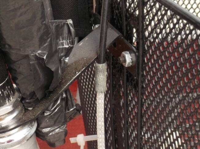

Еще два момента:
1- поставил наконец-то ручки тормозные с большим плечом, тормозить теперь намного легче и приятнее.
2- поизвращался т сделал соединитель тормозных рубашек из 2-ух металлич. наконечников и эпоксидки армированной (нехотелось в магазин идти рубашку покупать, старых кусков полно) - просто, надежно и как раз в тему )))
DSCF0814.JPG [ 252.06 КБ | Просмотров: 2888 ]
DSCF0816.JPG [ 242.19 КБ | Просмотров: 2888 ]
