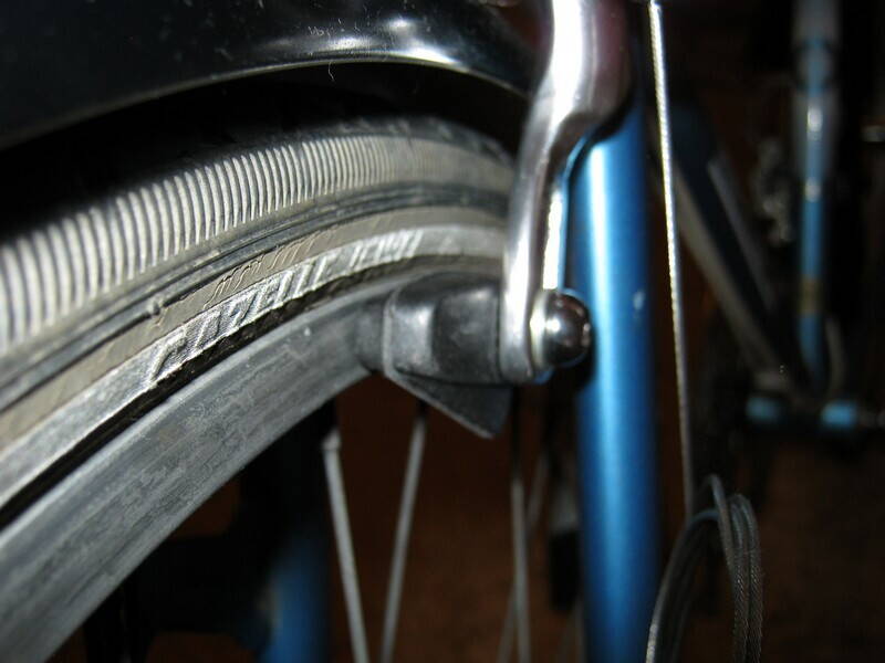

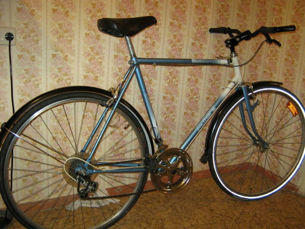

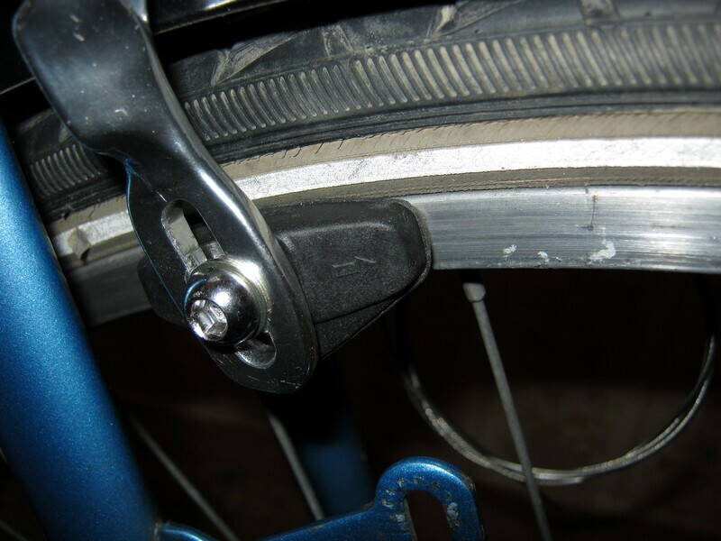

вот что на данный момент получилось
rIMG_0336.JPG [ 246.34 КБ | Просмотров: 1422 ]
есть ощущение, что цепь немного длинновата.
странности какие-то с положением колодок на переднем тормозе.
вот правая
rIMG_0337.JPG [ 118.38 КБ | Просмотров: 1422 ]
а вот левая
rIMG_0338.JPG [ 96.43 КБ | Просмотров: 1422 ]
на заднем та же фигня
точной регулировкой пока не занимался.

А в чём, собственно, странность? Если вы по поводу разности высот, на которых закреплены колодки в пазах, так они и созданы продольными - для регулировки.

Зонт колеса в порядке? Вилка ровная?
странность в том, что колодки одного тормоза закреплены на разном уровне.
я думал, что положение у них должно быть одинаковым.
уточни что за зонт
зонт пока не проверял. однако на обоих колесах есть ослабленные спицы. так что может быть что угодно.
ровнять колеса планировал, но немного позже. возможно с привлечением кого-нибудь из форумчан (если согласится этот кто-нибудь)
Buba писал(а):
Вилка ровная?
вилка вроде ровная
деформации не заметил

Хорошо. Поставь колесо другой стороной и посмотри снова
СообщениеДобавлено: 21.04.2011 23:25
Сообщения: 358
Город: Украина, Никополь-Харьков
Зарегистрирован:24.02.2009
в смысле развернуть переднее колесо на 180 градусов и проверить придется ли менять положение колодок на обратное/симметричное
я все правильно понял?
СообщениеДобавлено: 21.04.2011 23:32
Сообщения: 5912
Зарегистрирован:08.07.2007
Именно
Судя по фото - в самый раз. Тем более, что такого положения цепи как на фото (крайние, противоположные звезды) при езде не должно быть.
Тогда действительно колесо перетянуто на одну сторону. Если спицы "живые", то проблема не большая.
СообщениеДобавлено: 22.04.2011 09:41
Сообщения: 3367
Зарегистрирован:28.11.2010
Или, просто, косо стоит в дропаутах.
